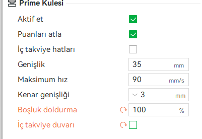

2 renk baskı almak istediğimde figürün 5 cm yukarısında sadece gözleri farklı renk yapmak istiyorum fakat köşedeki temizlik kulesini 2 rengi yan yana basacak şekilde basıyor yani 5 cm yukarıdaki renk değişimi için tablanın sıfır noktasından en üste kadar 2 renk filamentide temizlik kulesi olarak basıyor bunu tek kule olarak sadece renk değişimi yapacağı yerde diğer renge geçecek şekilde ayarlayabilirmiyiz

diğer kısmındaki prime duvarını bu ayarda yaparak çözebilirsiniz
