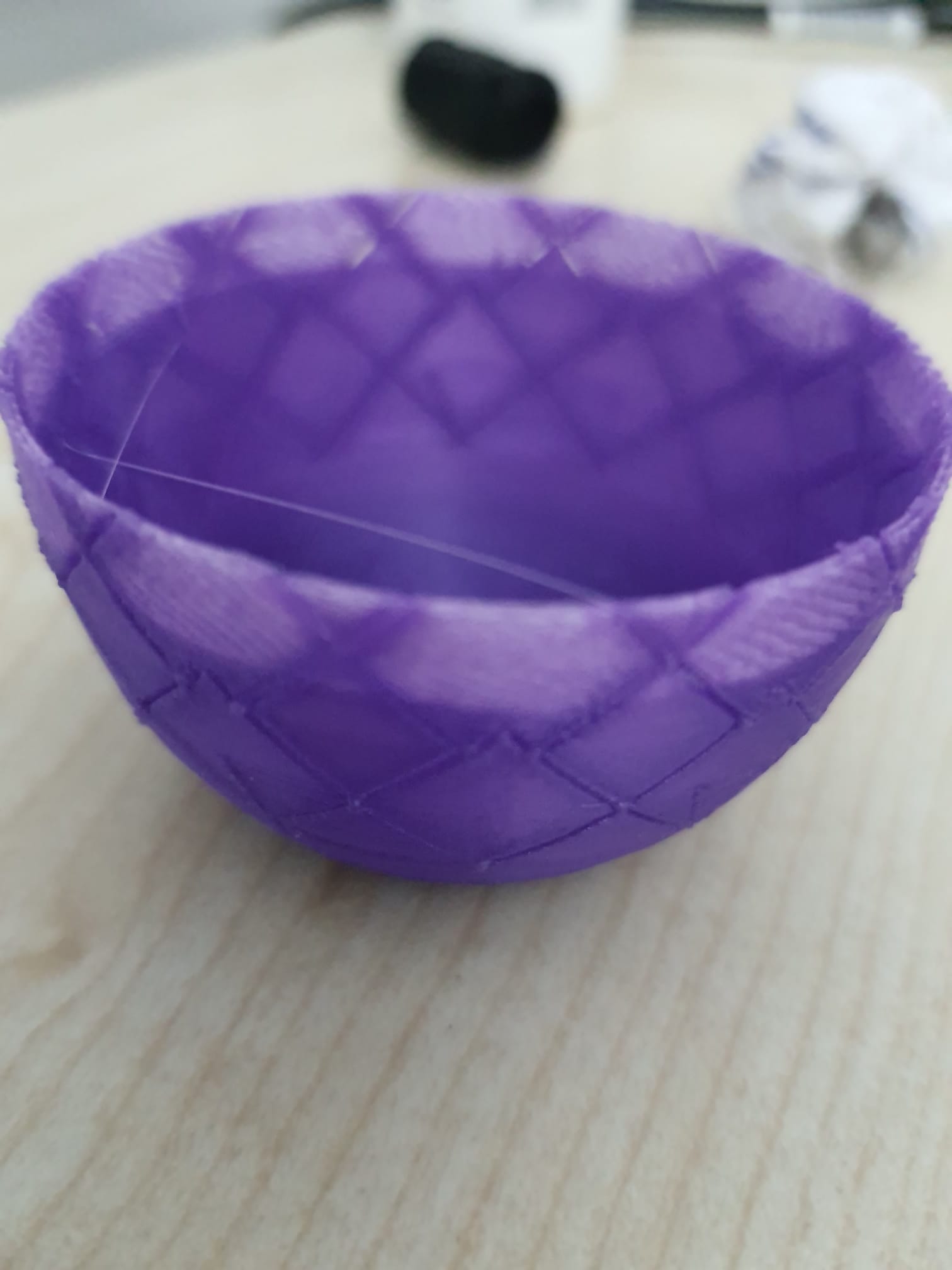

Creality ender 3vs3 se makinem belli bir katmana geldikten sonra durup dururken bozuyor sebebi ne olabilir ?
101,72 KB
@Remparts merhaba, model dosya ayarlarında bir sıkıntı olabilir mi ? ön izlemede herhangi bir olumsuz görüyor musunuz ?
@Bektassaka diğer yazıcımda tıkır tıkır calısan bir dosya ön izlemesinde de bir sorun yoktu . Cihaza bakım yapıyorum şu an sorunu anlamak için
başka bir model üzerinde bu sorunu yaşadınız mı ?
@erolblt evet makine sızdırma yapıyor siyah bir sıvı cıhazın nozzle una sızıyor. nozzle ucu yenı olmasına rağmen kirlenmiş sebebin o olduğunu düşünüyorum.
@Remparts Merhaba,
Paylaştığınız görselden anladığım kadarıyla belli zaman sonra akışın ciddi şekilde bozulmasıyla katmanlar arasında boşluk oluşuyor.
Bahsettiğiniz, Nozzle'dan çıkan (sızan) siyah sıvının yanarak karbonlaşmış filament olduğunu düşünüyorum.
Nozzle yeni olmasına rağmen sızıntı yapıyorsa iyi sıkamamış olabilirsiniz.
Ayrıca her makine için nozzle diş adımları aynı mı bilemiyorum. İhtimal düşük de olsa bu sebepten de kaynaklanıyor olabilir.
