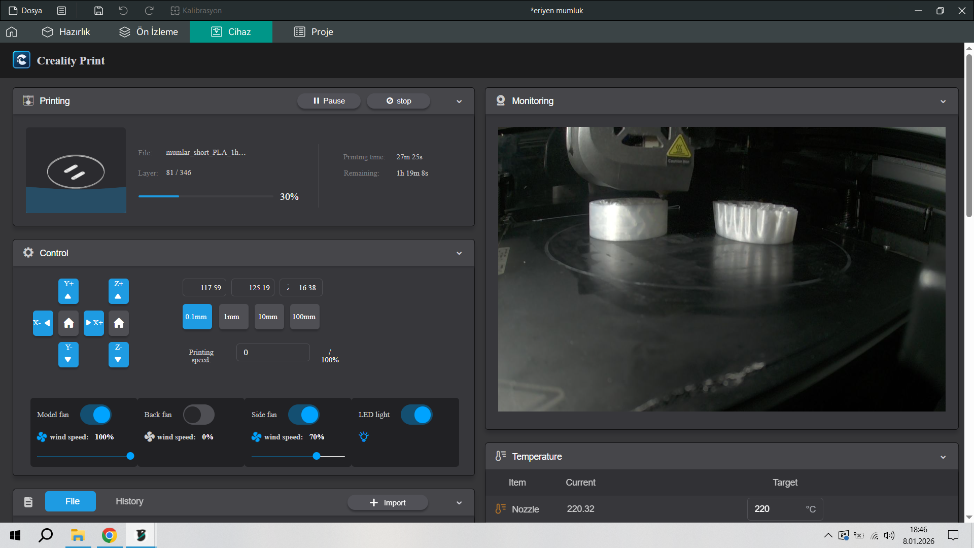

Bahsetmek istediğim konu, tablanızda birden çok modeli basarken birinden kaynaklanan hatanın diğerlerine sirayet etmesini engellemek adına sunulmuş bir seçenek.

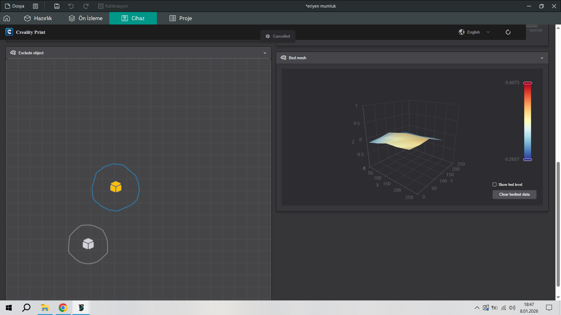

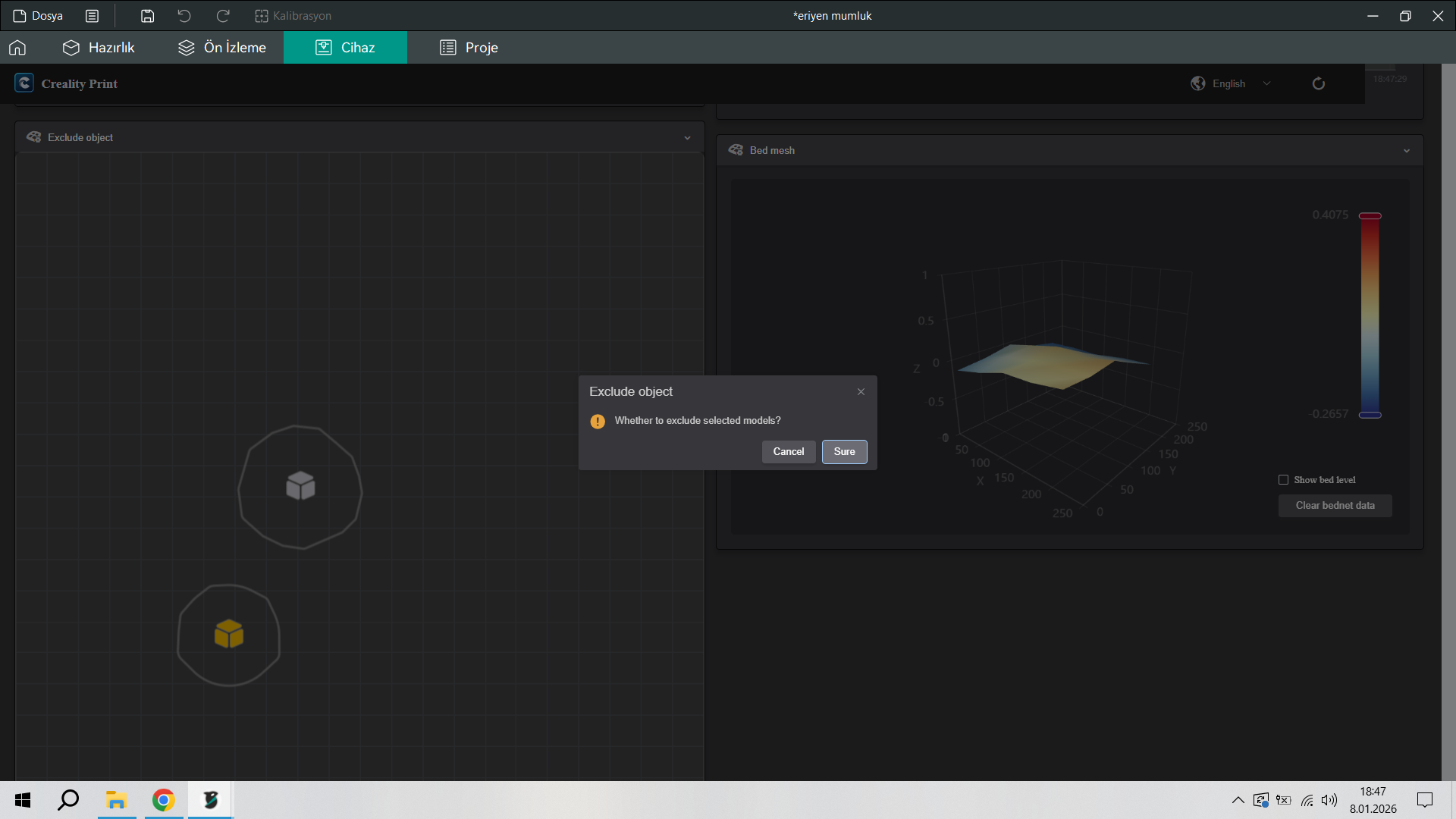

Bu seçenek nesneleri hariç tut seçeneği (Yani Exclude Object)
Bu seçenek, baskınızı başladıktan sonra OrcaSlicer üzerindeki Cihaz sekmesinde en alt kısımda bulunuyor.
Fotoğraflarda da gördüğünüz gibi üzerine tıklayarak o nesnenin yazdırma işlemini durdurabilirsiniz.

Peki internet bağlantısı olmayan cihazlar ne yapsın? 🥹🥹🥹
@yucakcraft3d Onlar da yazıcının ekranından aynı işlemi yapabilir. En azından K1 ve üzeri için söyleyebilirim. Ama Ender serisi ve Hi için bilgim yok.
Ben Ender 3 v3 SE kullanıyorum, maalesef öyle bir özellik yok, toplu baskılarda birkaç tanesi bozulursa ya devam edip bittikten sonra bozuk olanları çöpe atacaksın, ya da o esnada baskıyı tamamen sonlandırıp tekrar başlayacaksın.
@yucakcraft3d Bu özellik, baskı sırasında adeta bir hayat kurtarma operasyonu gibi diyebilirim.Özellikle çoklu baskılarda sıkça kullanıyorum ve en azından zaman kazanmamı sağlıyor. Filament belli bir noktadan sonra gözden çıkarılabiliyor; ama zaman asla. Hele ki yetiştirilmesi gereken bir sipariş varsa, bu özellik benim için gerçekten çok kurtarıcı oluyor.
