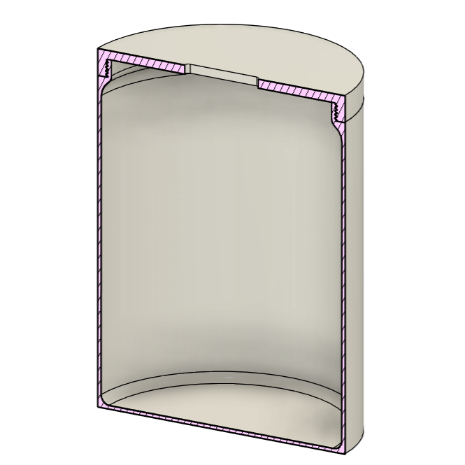

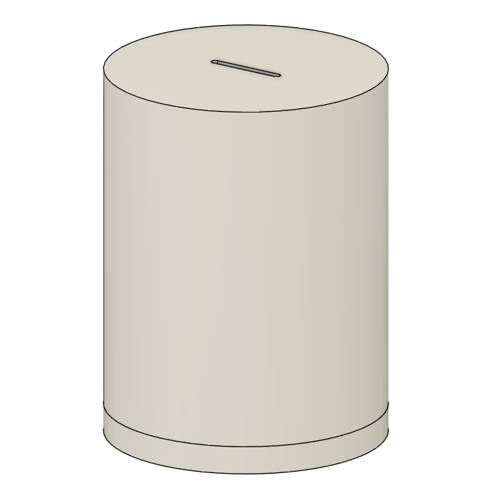

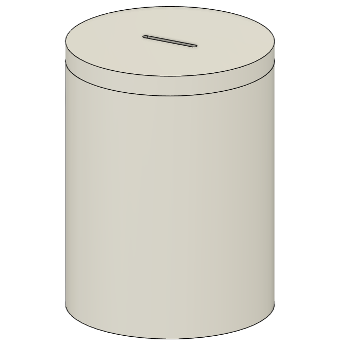

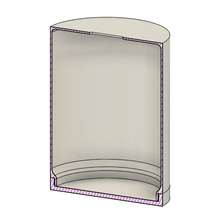

Merhabalar hocam, istediğiniz ölçülerde ve gönderdiğiniz fotoğrafı referans alarak iki farklı modelde kumbara tasarımı yaptım.
Kumbaralar dolduktan sonra küçük deliklerden tekrar boşaltması zor olduğu için bu şekilde tam boy bir kapak dişli tasarımı yaptım. İstediğiniz modelin baskısını alıp esnaflara dağıtabilir rahatça kullanabilirsiniz.
Tasarımlar arasındaki fark şu; açma kapama için kapak kısmı alt kısımda olsun ama para atma yeri kumbaranın üst kısmında olsun derseniz 2.Model Kumbarayı tercih edebilirsiniz. Fakat açma kapama için kapak kısmı da para atma yeri de üst kısımda olsun derseniz 1.Model Kumbarayı tercih edebilirsiniz.
1.Model Kumbara:
  • Boyut: 15x15x20 cm
  • Özellik: Para atma yeri kapak kısmında mevcut. Para atılacak yer madeni ve kağıt para için yeterli genişliktedir.
  • Dilimleme Ayarları: %5 - %15 Doluluk oranı ile desteksiz bir şekilde basılabilir.
2.Model Kumbara:
  • Özellik: Para atma yeri kumbaranın kendisinde mevcut. Aynı şekilde para atılacak yer madeni ve kağıt paralar için yeterli genişliktedir.
