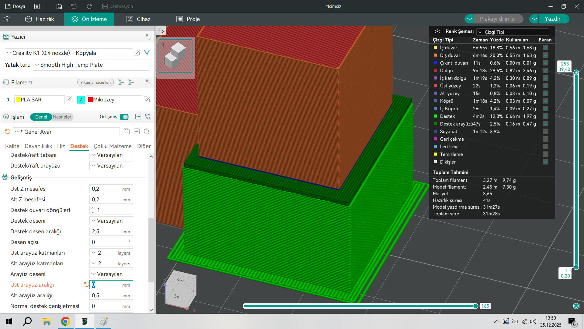

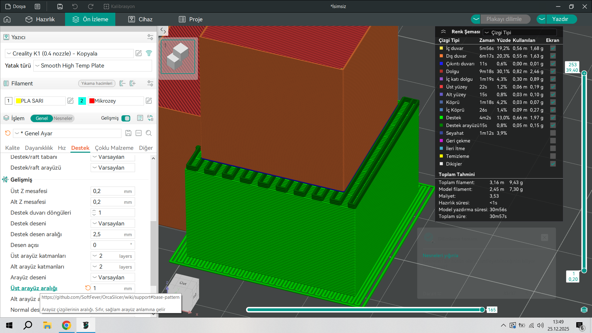

Üst arayüz aralığını görsellerde paylaştım. Bu değer 0'a ne kadar yakın olursa sarkma o kadar az olur ama sökmek de bi o kadar zor. Bu yüzden bu değeri 0.5 mm ile 1 mm arasında kullanabilirsiniz. Ya da bunu deneyimleyerek kendi değerlerinizi oluşturabilirsiniz. Ben bu değeri 0.5 olarak kullanıyorum.
