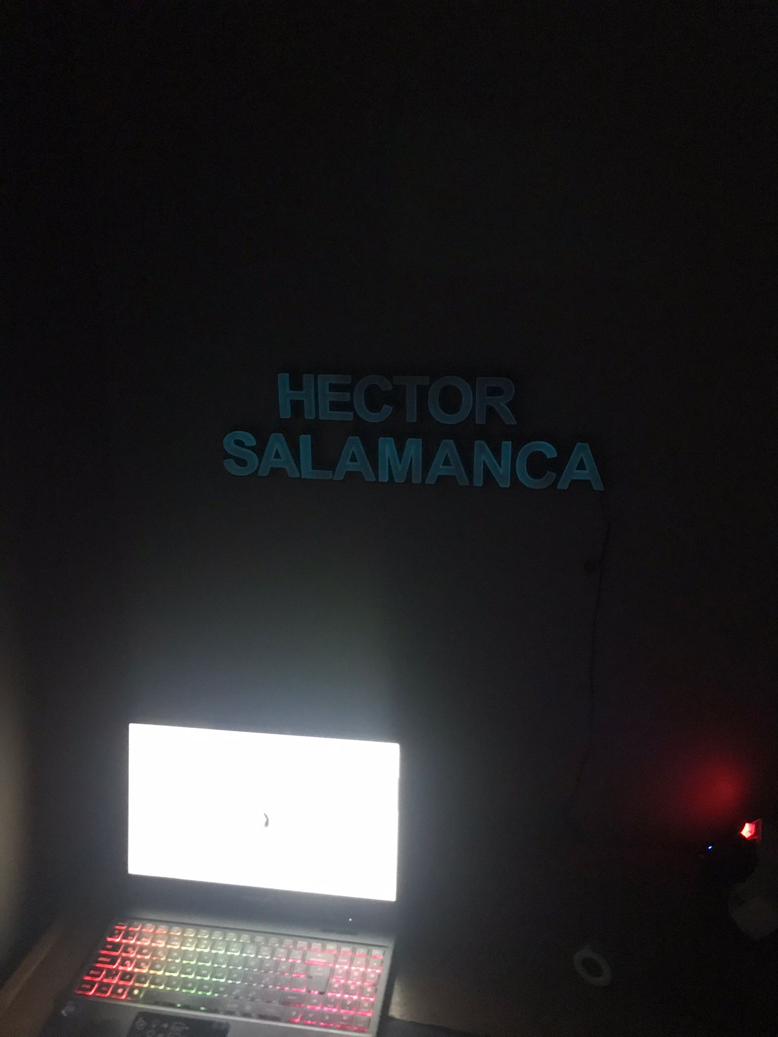

Daha önce "Glow Filament" adıyla açtığım konuda da bahsetmiştim. Tamamlayınca sizlerle paylaşmak istedim.
Tasarımı Fusion360'ta yaptım. Ama tasarımı kolay olduğunda bütün profesyonel programlarla yapılabilir. Harf yükseklikleri 6 cm.
Karanlıkta da fotoğraftaki gibi mavi efekti oluyor. Uzun süre öyle kalmasa da güzel görünüyor.
Yapmak isteyenler için önerilerim:
Harfler arasındaki şerit led yollarını mümkün olduğu kadar geniş tutmaları.
Yazıyı toplam 5 parça halinde bastım. Geniş yüzeyli alanlardan bölmeniz, birleştirdiğinizde daha dayanıklı parçalara sahip olmanızı sağlar.
İşçiliğin az olmasını istiyorsanız şerit ledi mümkün olduğunca tek parça olarak kullanmaya çalışın.
Şerit ledi yapıştırırken kendi yapışkanı yeterli olmuyor. Ben silikonla yapıştırdım. Isındığında yumuşuyor ama sorun olmuyor.
Yapmak isteyenler için elimden geldiğince yardımcı olmaya çalışırım.

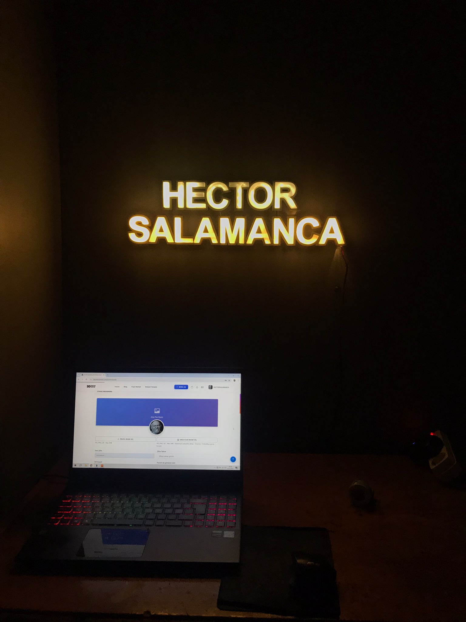

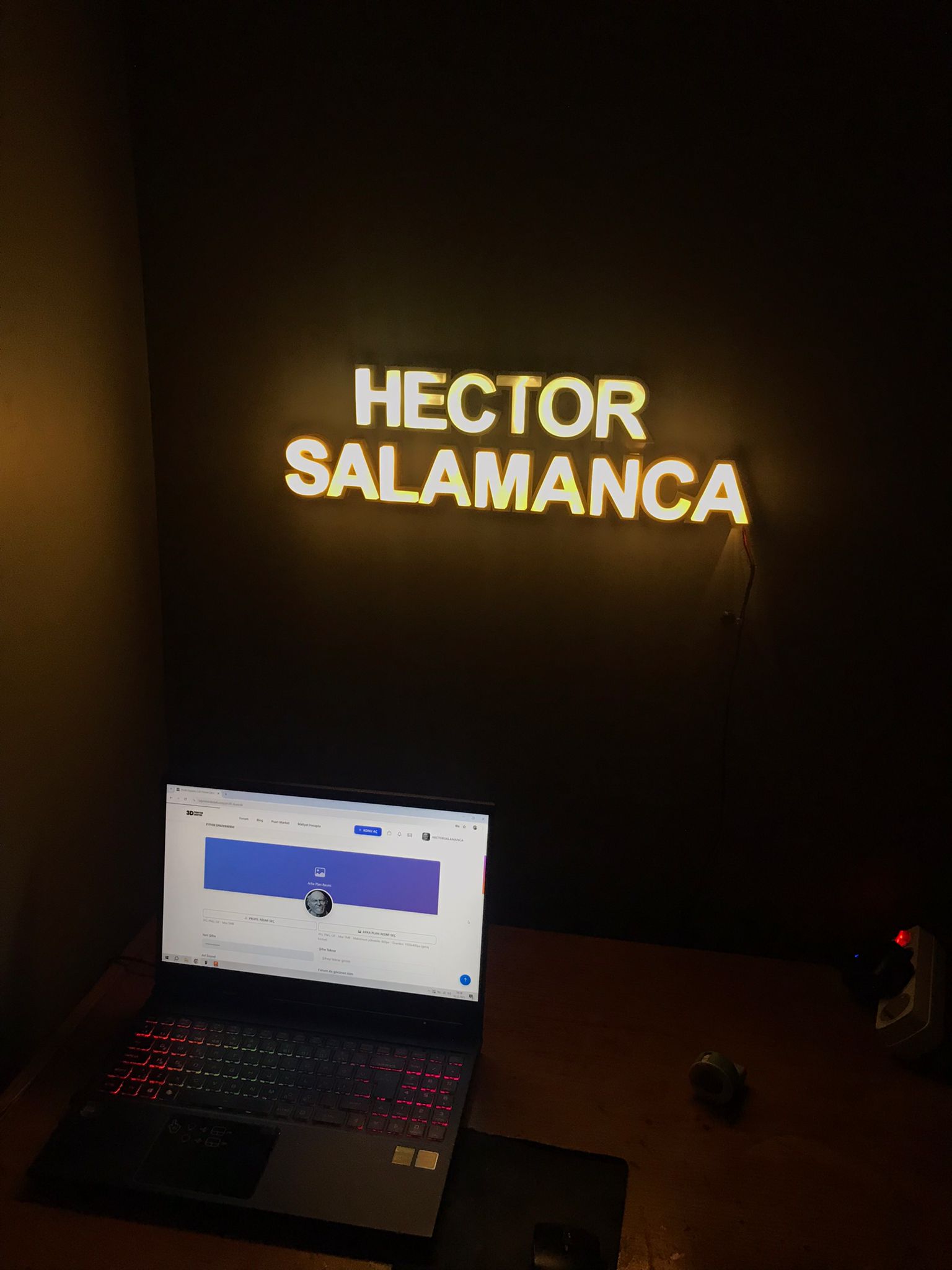

Eline sağlık, ortaya gerçekten çok temiz bir iş çıkmış. Glow filament + LED kombinasyonu çok hoş durmuş. Parça parça basıp geniş yüzeylerden birleştirme fikri de bayağı mantıklı, not aldım 👍
Bir tavsiyem de led sıcaklık değeri. "Hector" yazısı 4200K, "Salamanca" yazısı 3000K.
İlki yetmediği için yeni satın aldığımda farklı oldu. Ama beğendim.
Özellikle akşamlar karanlık odada gözümün önünde yandığında gözümü alıyor. Bu sebeple parlaklık ayarı için pwm modülleri de bağlanabilir. Elimde olmasına rağmen üşendiğim için yapmadım.
