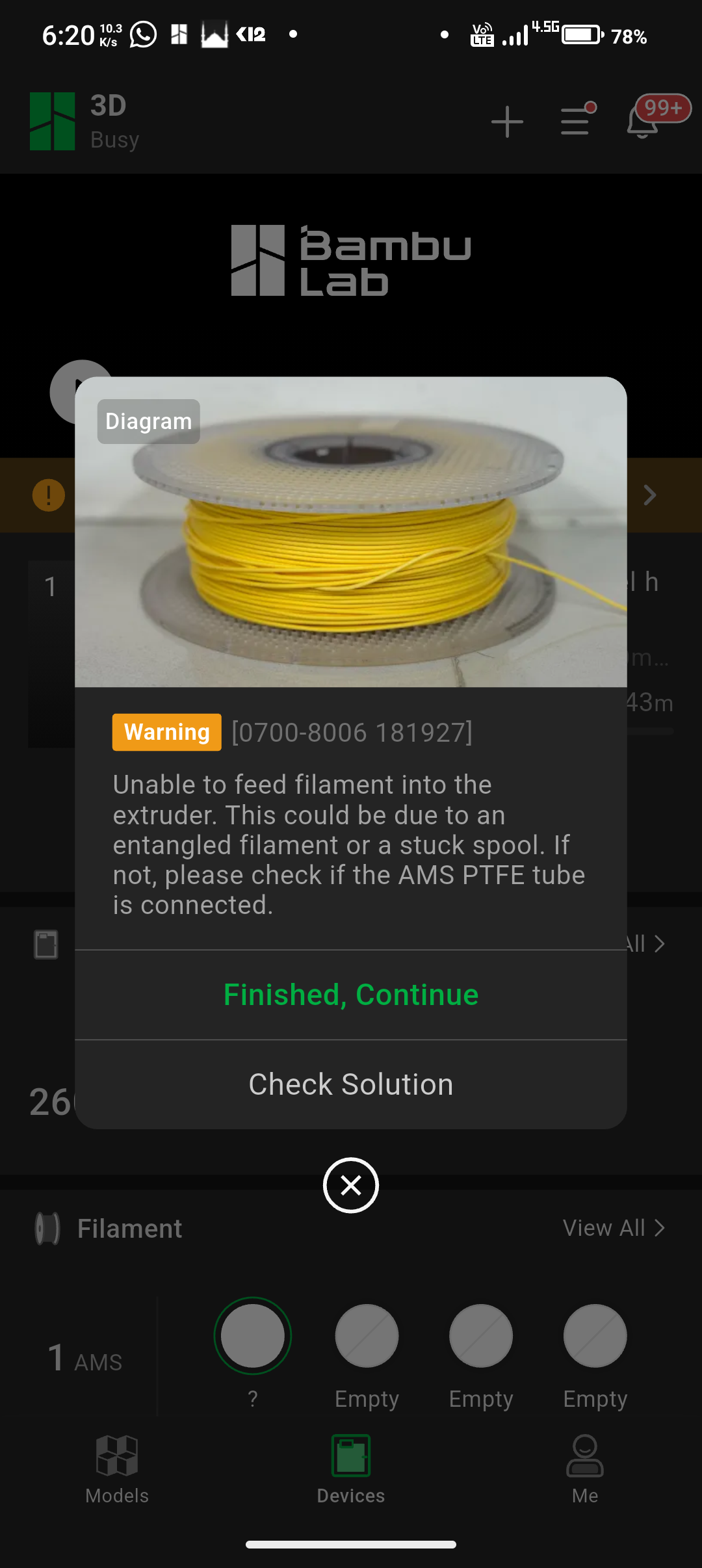

Bambulab p1s combo kullanıyorum. Ama sürekli olarak "Unable to feed filament into the extruder" hatası alıyorum. Yazıcım aynı aşağıdaki videodaki gibi hareket ediyor. Çözüm bilgisi olan varsa yardımcı olabilir mi?

kullandığınız filament makarasından kaynaklı olabilir eğer sarımlar sıkıysa veya karton makaraysa AMS de böyle sorunlar oluyor. Hangi filamenti kullanıyorsunuz.

İlk sorunu porima da yaşadım. Makarası karton değildi. Ben de ilk başta filamente sorun bulup beta markasından başka filament satın aldım. Ama sorun değişmedi
Genellikle bu uyarının başlıca nedenleri şunlardır:
  • Filament dolanmış olabilir.
  • Makara, AMS içinde rahat dönmüyor olabilir.
  • Filament sarımından kaynaklı olarak çekişte zorlanma yaşanabilir.
  • Ekstrüder içinde filament kalmışsa, yeni filament içeri itilemediği için bu uyarı görülebilir.
  • PTFE tüp bağlantıları zamanla gevşeyebilir; bu yüzden kontrol edilmelidir.
Genelde sorun bu nedenlerden birinden kaynaklanır, hocam. Sıralamaya çalıştım.

nozel sistemini söküp iç kısmını detaylıca temizlemenizi tavsiye ederim

Teşekkür ederim üstad. Ancak yine de düzelmedi. Sanırım bir teknik servis bulup ona yollayacağım.

Desteğiniz için teşekkür ederim. 5-6 defa söküp detaylıca temizledim. Ama sorun değişmedi. Yarın birkez daha temizleyeceğim. Düzelmezse teknik servise yollamayı düşünüyorum
