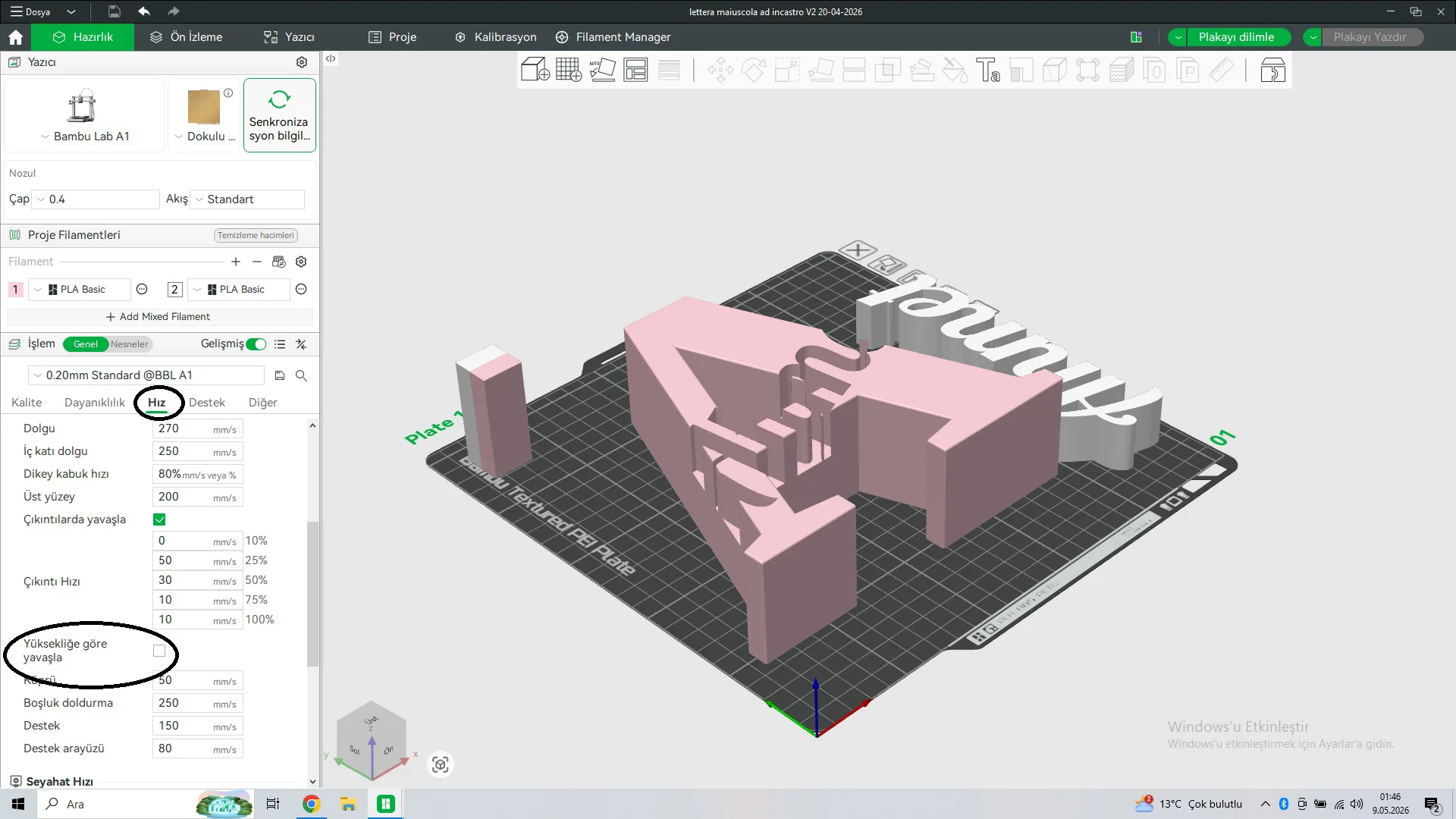

Yüksekliğe göre yavaşla ayarı dediğiniz hangisi anlayamadım. Ayarın ss'ini atabilir misiniz?
Kusura bakmayın geç cevap yazdım. Farketmemiştim yazınızı. Aşağıdaki resimde yer alıyor.

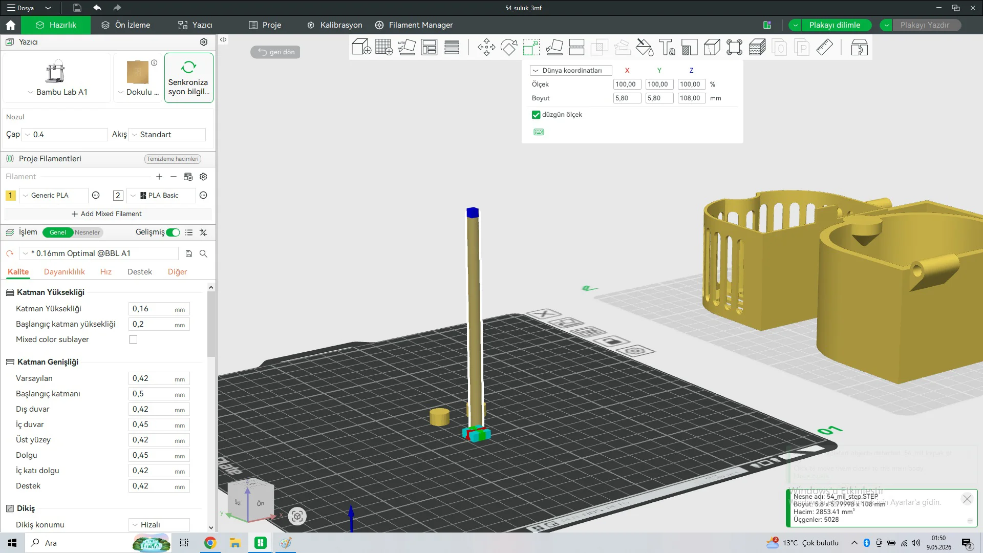

Bambulab studio içinde hız sekmesi altında yüksekliğe göre yavaşla diye bir seçenek var. Yalnız gelişmiş yazan anahtar açık olmayınca hız sekmesi görünmüyormuş geçen gün farkettim. Güncelleme gelince kapatmış gelişmiş yazan anahtarı. Allah allah dedim adamlar hız sekmesini kaldırmamıştır herhalde demiştim. 😀 O gün anlattığım mevzı mil içindi. Aşağıdaki resimdiki 208 mm yüksekliğinde 5. 8 mm çapında bir mil. Bendeki A1 olduğu için tabla ileri geri gidiyor haliyle. Bu da daha çok titreşim demek. Bu yüzden basabilecek mi diye tereddütüm vardı. Ama gerçekten yukarı çıktıkça hızı yavaşlatmıştı.

Bendeki OrcaSlicer sürümü son sürüm değildi. Sanırım o sebeple o ayar bende yok. Birazdan güncelleyip bakacağım. Muhtemelen gelir.
