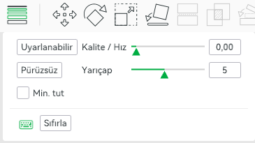

Merhaba, Figürlerde katman izlerini minimum seviyeye çekmek için değişken katman yüksekligi ayarı hariç başka hangi yöntem deneyebilirim
