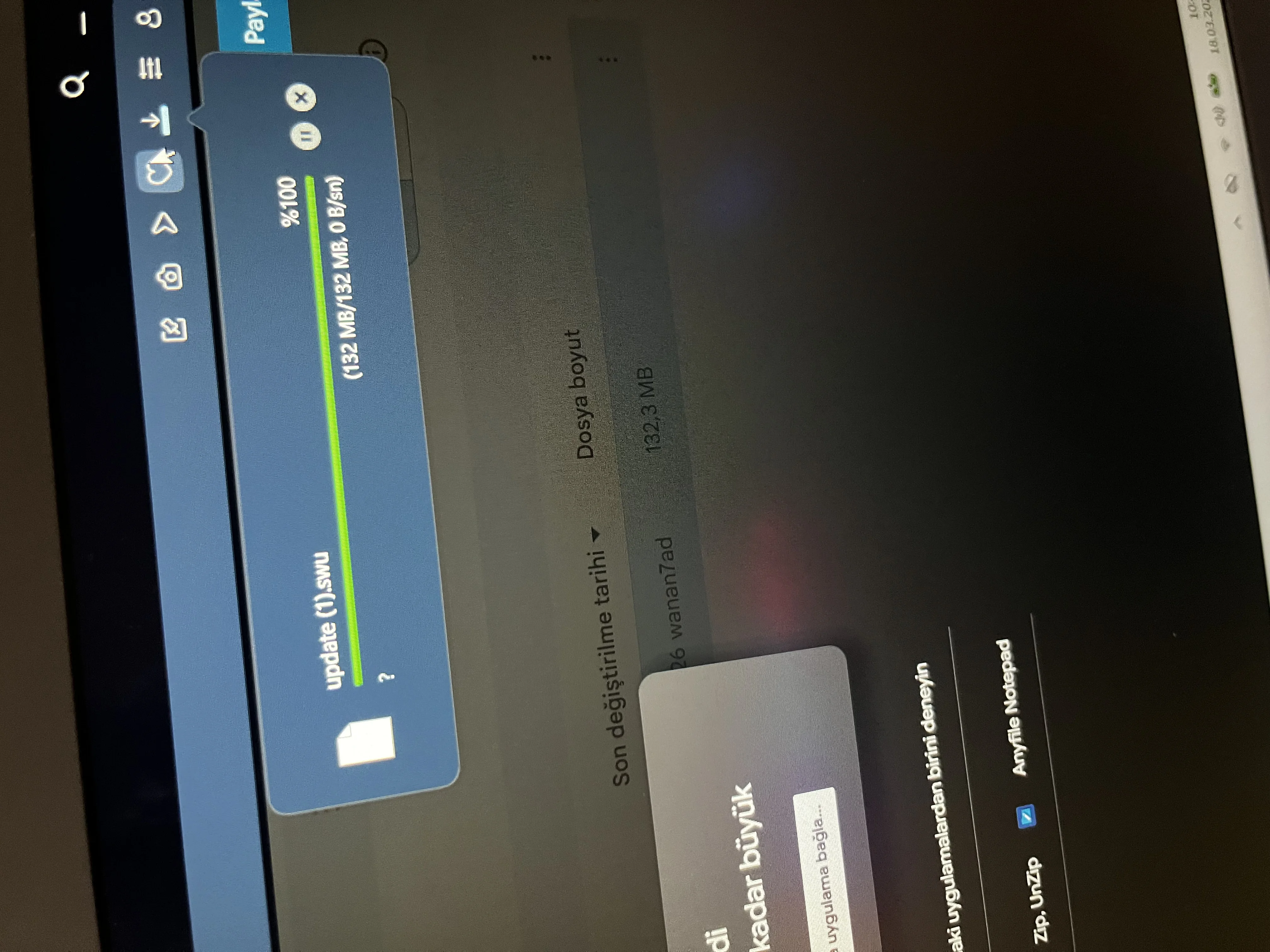

Makinayı alalı 1 hafta oldu cok iyi çalışıyordu. Ama nedense uzun baskılarda surekli 10409 hatası alıyordum. Destege yazdım bana Yeni sürüm için link gonderdiler update.swu flaşa atıp cihaza takıyorum asla guncellemiyor neyi yanlış yapıyorum?

Teşekkür ederim bide öyle denicem. Evet önce kablolara Baktımda herşey temiz herkez bu update den sıkayetci zaten umarım işe yarar

Usp fat32 formatında fakat o dosya adını bile öyle denicem teşekkür ederim

Maalesef olmadı
