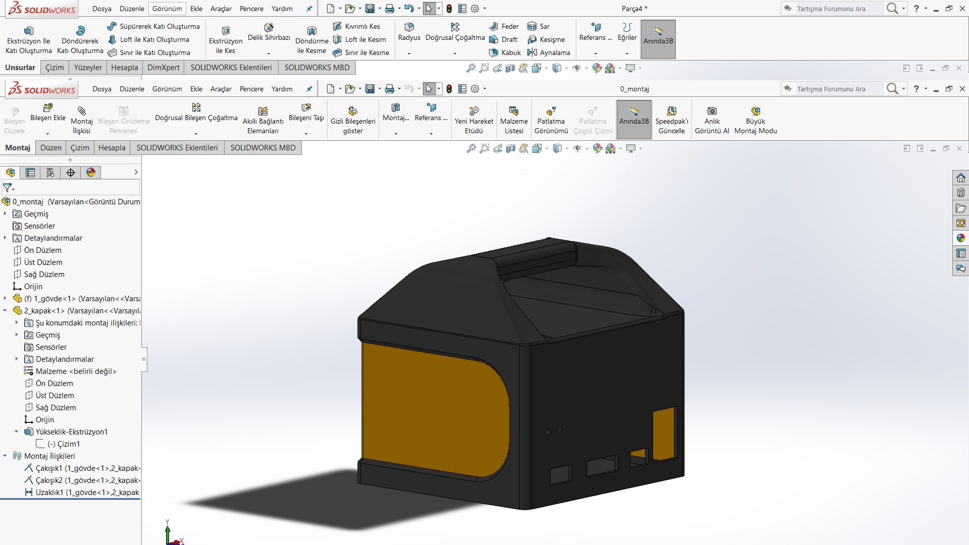

Yapa yapa gidiyom valla. 😂 Şimdi de İç kısmı yaptım. İç kısmın vidalama yerleri yapılacak. type c, ya da prizin boşlukları kolay ölçüler olunca. Zor olan yeri kutuya bağlı tutma yeriydi valla. Harici sizdeki gibi kayış falan takacaksanız o kolay. iki tane delik. Sizde ölçüler ya da çizim var mı boşlukların yerinin. Bir de et kalınlığı falan ne istiyorsunuz?
Ben çalışmak için yapıyorum fakat mesela istesem evde basamam bu modeli. Çoğu kişinin evindeki yazıcı 256-256-256 mm. Ha tabi 300 mm olan da var ama bendeki 256 mm.
Şu an aşağıdaki noktadayım. Örnek olsun diye Aşağı attım geldiğim noktayı. Yerleşimi şusu busu bitince kozmetik kalıyor zaten.

Valla genelde bu tarz işlerde önce içine koyacağınız şeyler aküsü, trafosu, şusu busu hacimi belirliyor.
Ondan sonra kaba kozmetiği belirleniyor yani kaba görünümü. Çünkü o kaba görünüm nasıl bir modelleme yapacağınızı belirliyor. İmalat şeklinize göre dikkat ederek yapıyorsunuz.
Ondan sonra da bölmeler, braketler, içine koyduğunuz şeylerin sabitlemesi, et kalınlığı gibi detayları belirliyorsunuz. delikleri, çıkıntıları, lamaları falan ekliyorsunuz.
En son da işte dış kozmetik görünüme abanıyorsunuz. Genelde böyle oluyor. Solid gibi programlarda bu yüzden montaj diye bir bölüm var. parçaları içine atıp montajlıyorsunuz sanal ortamda.
Sanırım henüz netleştirdiğiniz bir fikriniz yok. Anladığım kadarıyla güneş enerjisi şarj ve inverter devresi kullanıyorsunuz. Muhtemelen 4s 32700 kullanacaksınızdır. 500w inverter, mppt vs. Bu bileşenlerin sığabileceği en küçük boyutta kutu tasarımı mantıklı olur. Bunlar belliyse bile kutuda montaj yapılabilir şekilde konumlandırmak önemli. (montaj, somun yuvaları, vida ve civata delikleri, estetik montaj vs)
Size tavsiyem Fusion360'ı indirip 2 haftada öğrenip çizmeye başlamanız. Çünkü toleransları elinizdeki malzemelerle denemeniz gerekiyor. Özellikle vida deliklerini ayarlamak sizi biraz zorlayabilir.
Ürününüzün son halinin gerçekten estetik durmasını istiyorsanız macun, zımpara, astar, boya vernik gibi malzemeleri de kullanmanızı öneririm. Bu adımları uygulayacaksanız -ki ben öneririm- filament markasının çok bir önemi kalmıyor.

Merhabalar, lifepo4 aküleri kullanacağız. Evet benzer şeyler olacak. Aslında ürünümüz hazır ama sac ile yaptık. Bunu 3D ile denemek istiyoruz. Duruma göre elbette zımpara vs kıllanacağız tabii. Ancak genel olarak asıl sorunumuz 10Kg ağırlığında bir sistemi yazıcının veya kullandığımız filamentin taşıması gerekiyor.

10 kg olacaksa sanırım prizmatik hücre kullanacaksınız. 10 kg'ı taşımasını isiyorsanız kutunun olabildiğince küçük, duvarlarının kalın olması ve %100 dolulukta baskı alınması sağlıklı olacaktır.

evet lifepo4 prizma kullanacağız.3mm duvar kalınlığı düşünüyoruz.
