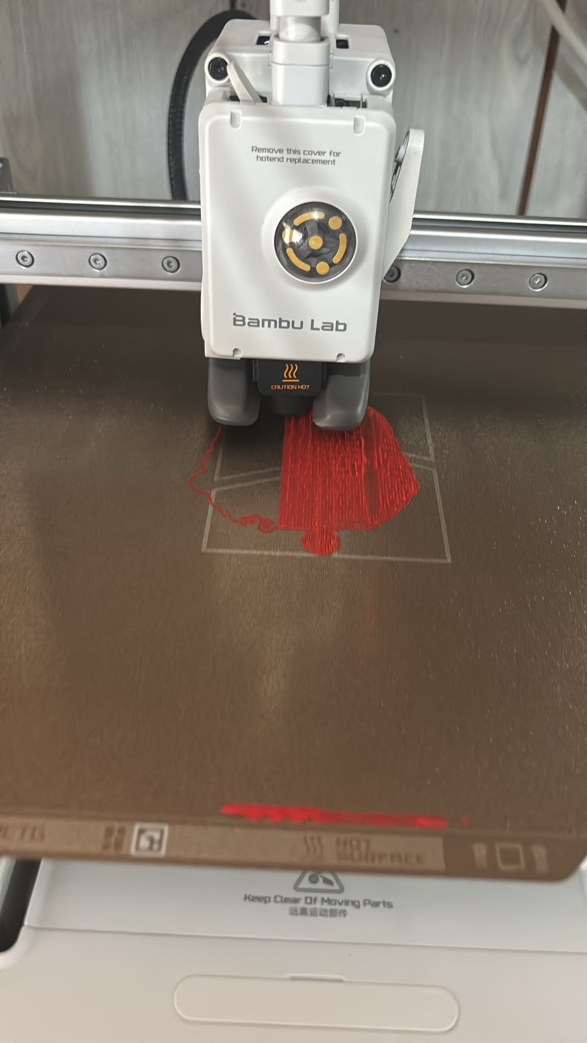

Merhabalar öncelikle ilk başta nozzle ağızında filament  birikimi ve tıkanması oldu ve baya zorlu bir süreçten sonra temizledim yazdırma işlemine devam ettim yazıcı ilk olarak tık tık ses geliyor ve baskı yaparken baya zorlanıyordu basamıyordu sonra bende içini açtığımda dişlinin orda bir küçük filament parçası kalmış dişlinin dönmesine engel olduğu gördüm içini söküp her şeyi temizledikten sonra geri topladım şuan herhangi bir tık tık sesi gelmiyor filamenti güzel besliyor gibi duruyor ama bu seferki sorunsa  yazma işlemi sırasında kazıyarak yazıyor resmen bunun için nasıl bir yol izleyebilirim.

Bu artık tıkanma değil, fotoğrafa bakınca nozzle tablaya fazla yakın bastığı için ilk katmanı kazıdığı belli. Büyük ihtimalle kafayı söküp taktığın için kalibrasyon bozulmuş olabilir. En basit yöntem olarak önce kalibrasyonu baştan yaptır, eğer düzelmezse z-offset ayarına bakarız.
