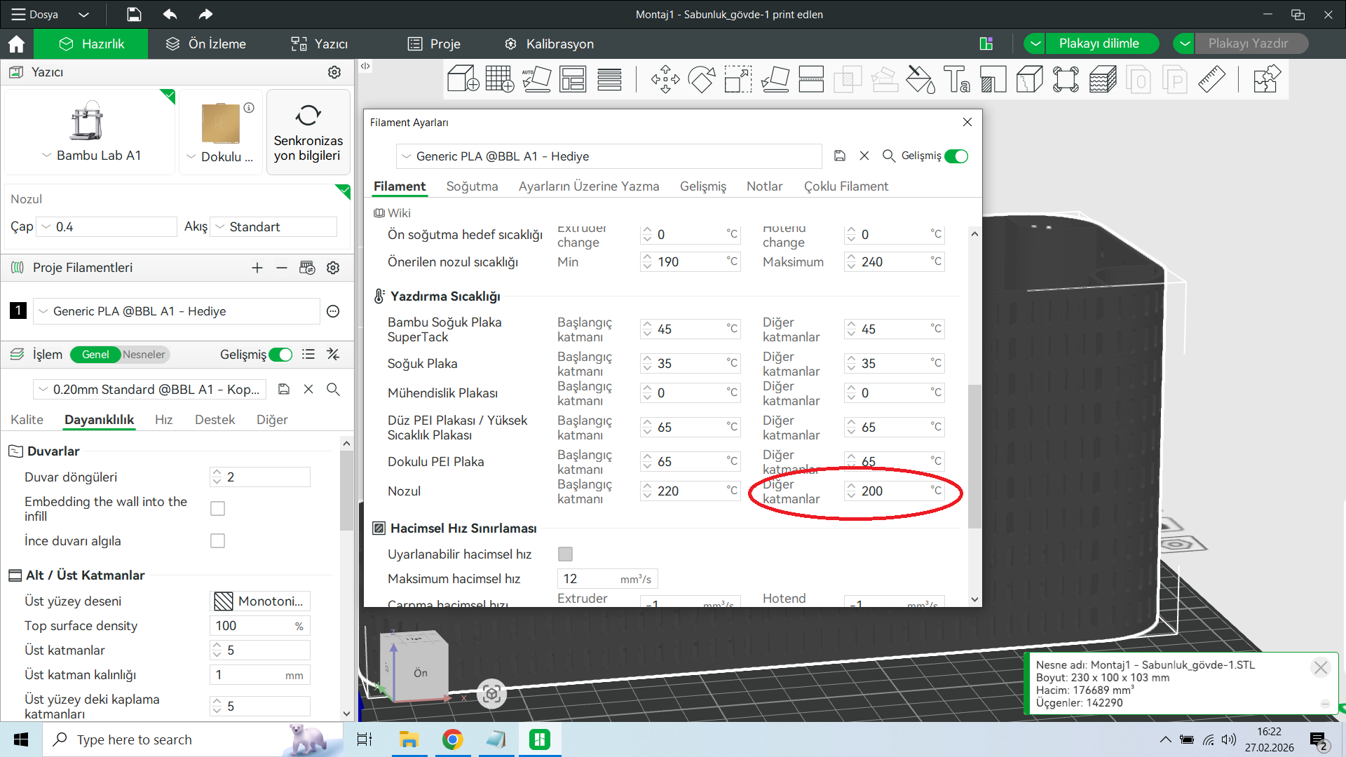

Baskılarda ipliklenmeyi gidermek için flament sıcaklığını 200 derece civarı tutmamı söylemişti @Erol bey. Resimdeki diğer katmanlar kısmını 200 derece yaptım. Yandaki başlangıç katmanını da 200 derece yapmak gerekiyor mu? Aşağı resmini ekledim değiştirdiğim yeri. Yazıcı Bambu A1.

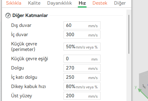

Yapay zekaya sorduğumda geri çekme hızından bahsetti ama derece azaltınca gerek kalmaz başka ayara dedi. Bir de bu genel hız ayarı nerede onu bulamadım. Merakımdan soruyorum bunu. Hız sekmesinde bir sürü ayar var hangisi anlamadım.

ikisini de 200 derece yapabilirsiniz ve 200 derece de baskı yapınca ipliklenme gitti mi geri çekme ile uğraşmanıza gerek yok en son çare geri çekme olabilir. Hız ayarı olarak buradan yapabilirsiniz hepsini ayrı ayrı ayarlayabilirsiniz.  dış duvar hızını fazla arttırmak iyi olmaz dış duvarda ne kadar yavaş olursa o kadar kaliteli durur iç duvar hızını 500mm/s kadar arttırabilirsiniz.
@mert  teşekkür ederim bilgilendirme için.
