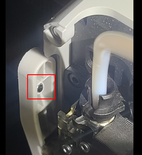

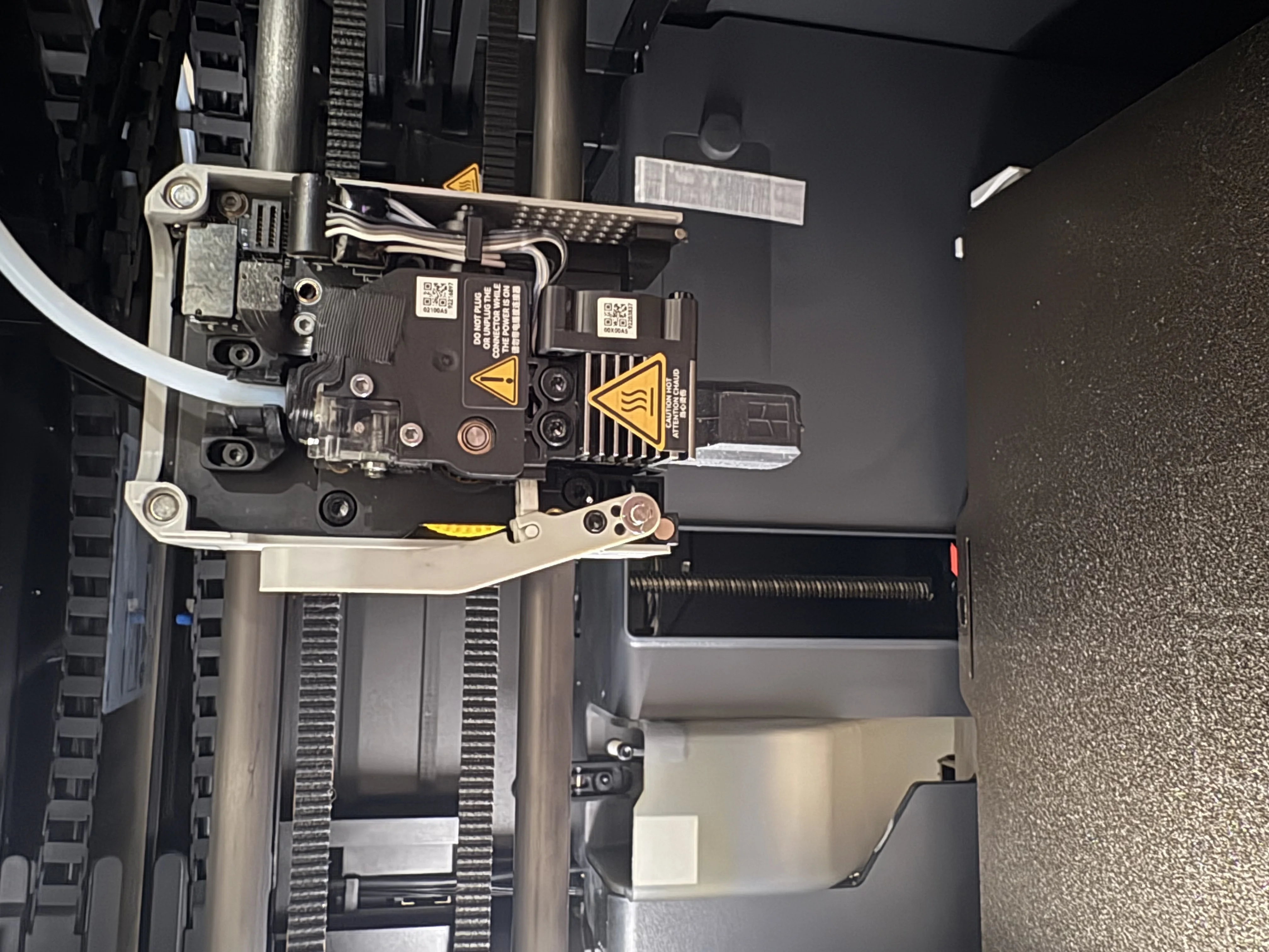

Nozul temizliği yaptıktan sonra tüm parçaları dikkatle yerine taktığım halde çalıştırdığım zaman kesici kolu sıkışması uyarısı veriyor. Fiziksel olarak böyle bir sıkışma yok neden olabilir yardımcı olursanız sevinirim.Kesici kolu sıkışması
Kesici de bir tane mıknatıs takılı o çıkıp sensöre yapışmış olabilir mi kontrol edebilir misiniz.
Y
Geri dönüşünüz için teşekkür ederim 🙏 çok yeniyim 3d konusunda, sorun çözüldü .
