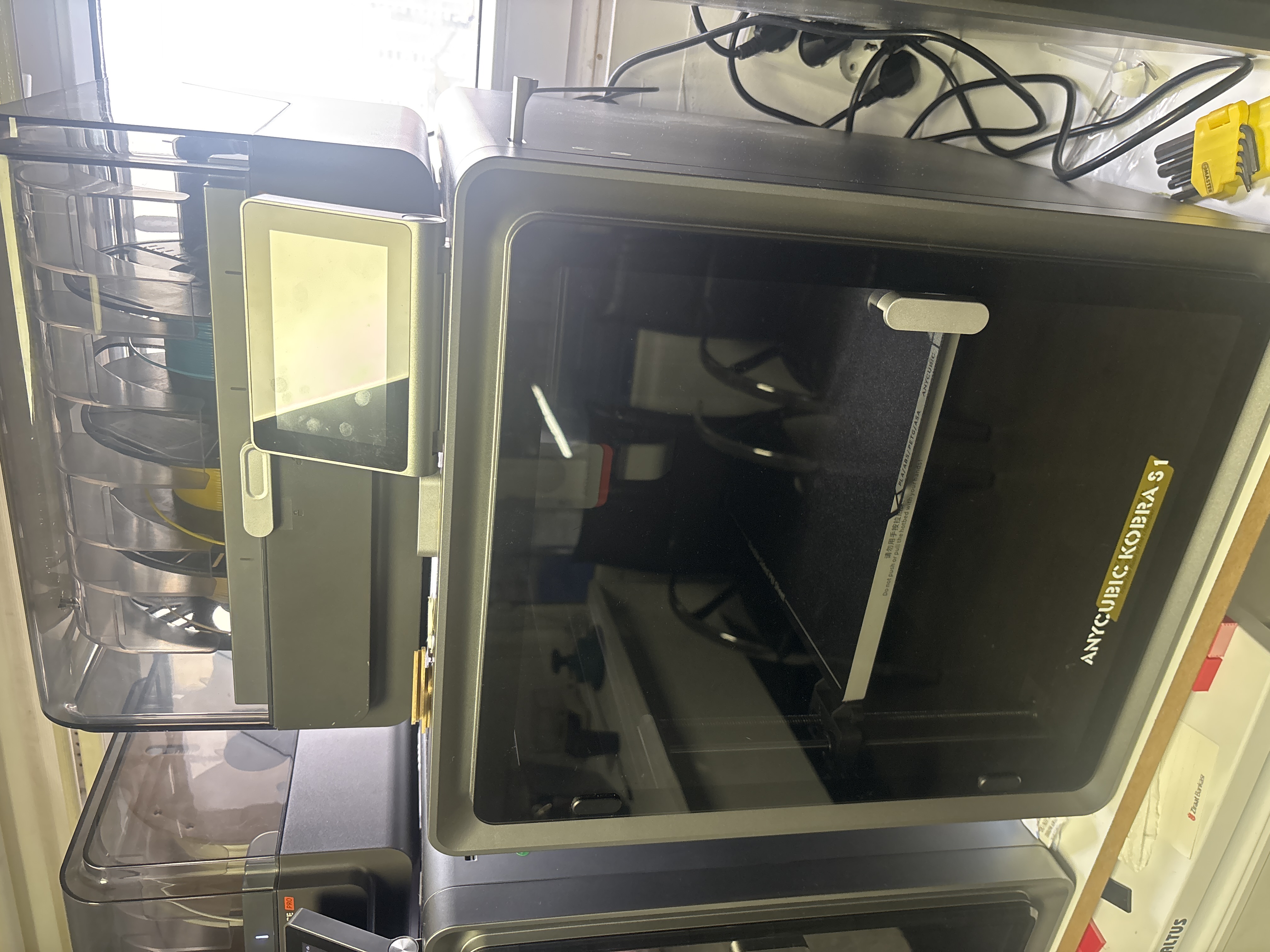

Herkese selamlar 3 adet kobra s1 combo cihazım 1 tanesinde sıkıntı yaşıyorum baskı alamıyorum.
akış sürekli çok düşük filamentin akış değerine 1,3-1,4 değerleri bile girsem akış düşük kalıyor neden olabilir
diğer cihazlarımın akış ayarı 0,99 ve 1,06 bu akışlarda diğer 2 makinemde sorunsuz baskı alıyorum
1,73 MB
@Polyform3D  nozzle tıkanmış olabilir mi ? manuel besleme yapınca filament düzgün akıyor mu ?
@Polyform3D Bu makineyi kullanmadım, fikir yürütmeye çalışıyorum, baskıya başlarken akış kalibrasyonu gibi bir seçenek varsa onu kapatıp deneyebilir misin?
