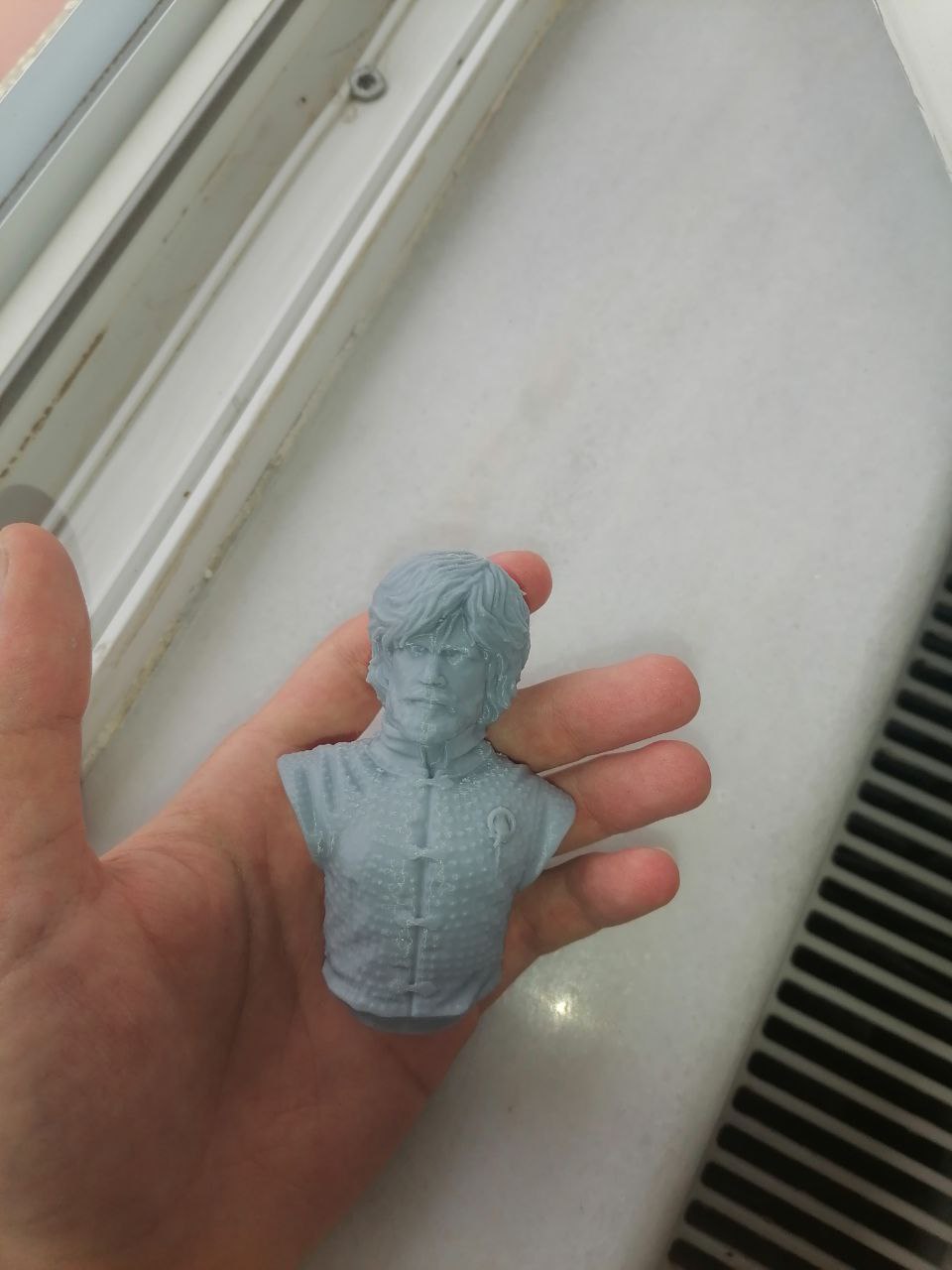

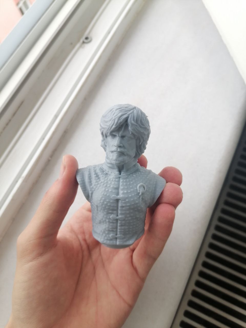

Selamlar arkadaşlar,
Yazıcımla bugüne kadar hep mekanik parçalar veya fonksiyonel baskılar alıyordum, ilk defa figür boyama hobisine adım atmak adına kendimce bir deneme yaptım. Game of Thrones'dan Tyrion Lannister büstünü bastım.
Baskı Ayarları:
Nozzle: 0.4 mm
Katman Yüksekliği: 0.12 mm
Süre: Yaklaşık 3.5 saat
Malzeme: PLA + monte lua
Genel olarak sonuç beni tatmin etti ama daha yolun başındayken tecrübeli arkadaşlara sormak istediğim birkaç nokta var:

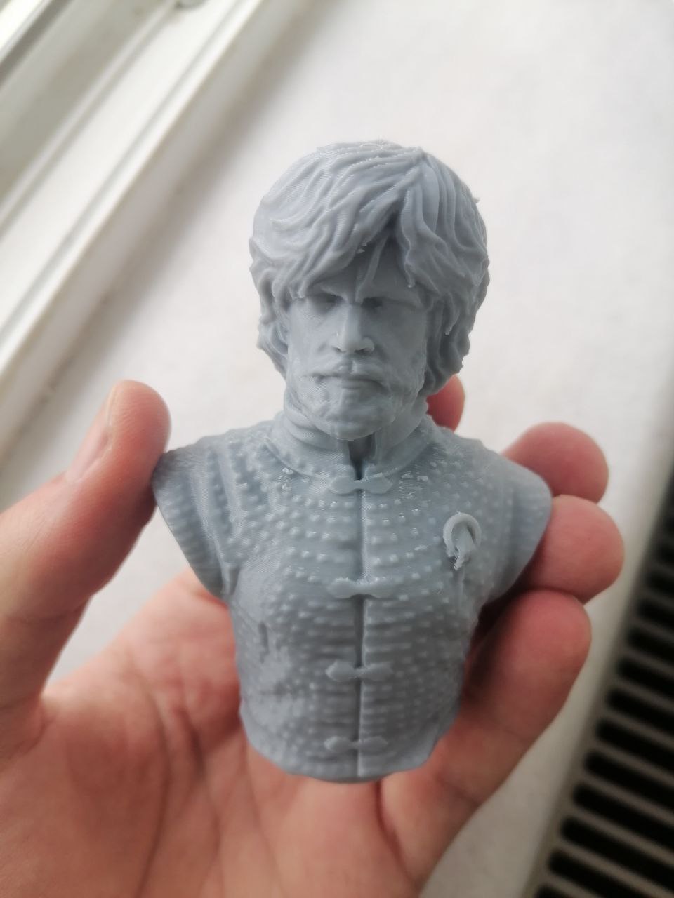

0.2mm Nozzle'a Geçiş: Bu tarz figürler için 0.4mm ile devam mı etmeliyim yoksa 0.2mm nozzle takıp 0.08mm katman yüksekliğine inmeye değer mi? Süre ciddi uzayacak ve tıkanma riskleri artacak biliyorum ama detay farkı o eziyete değer mi?

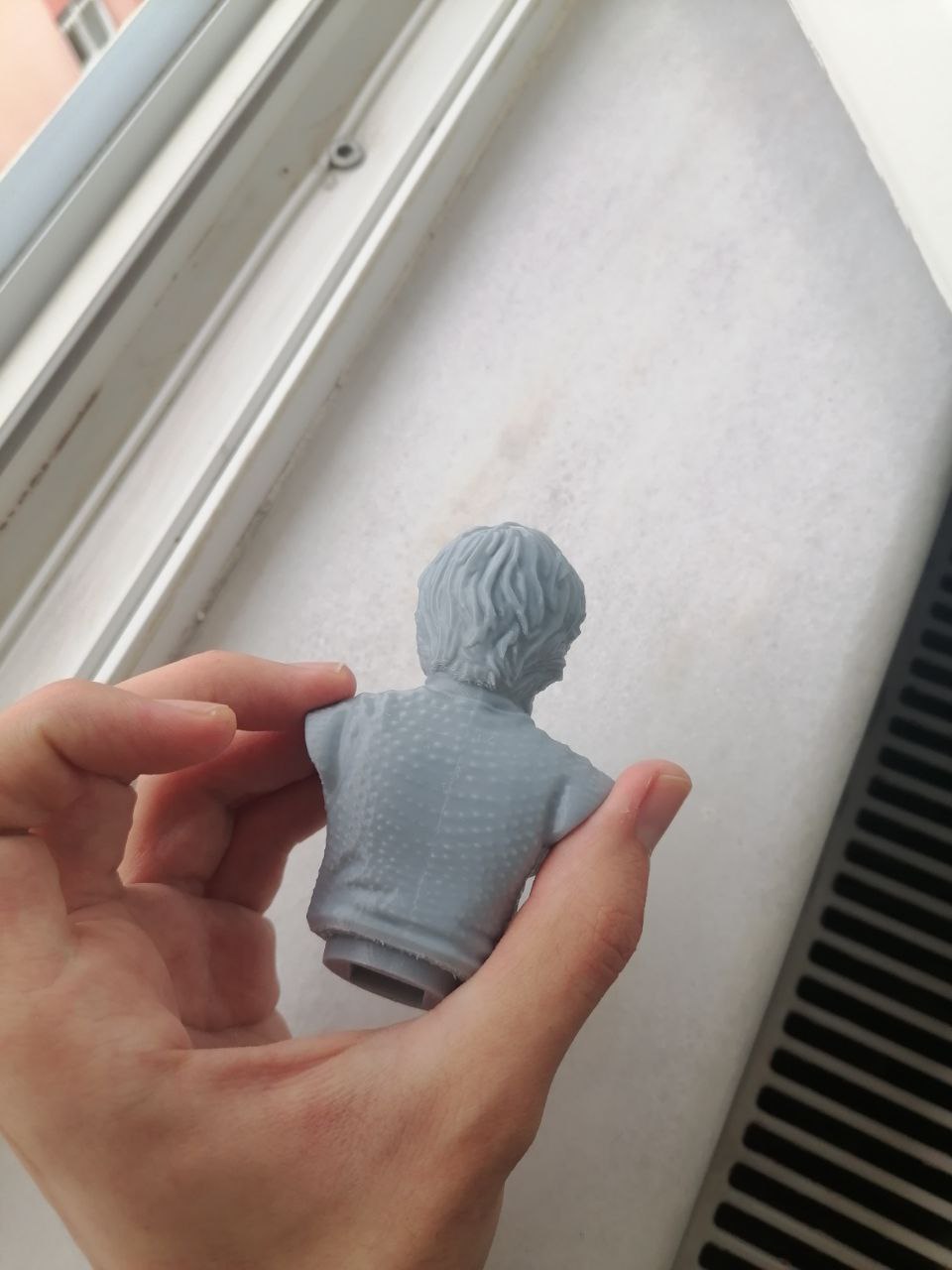

Tepe Kısmındaki Bozulma: Fotoğraflarda da göreceğiniz üzere, gövde ve yüz detayları gayet iyi çıkmasına rağmen, baskının en tepesinde (saçların olduğu yerde) alan daraldıkça katmanlar biraz bozulmuş/yayılmış gibi duruyor. bu figürde kafanın üst kısmını kapanırken daha da yanlardan basık bir hale getirebilirdik mesela az da olsa o tarz model ayarlarıyla mı oynamam lazım yoksa fan mı yetersiz kaldı? minimum fan ayarı yüzde 60 maksimum ise 100 dü full %100 de kullanmadım ıslık sesi sinir bozabiliyor desteklerde.
Boyama Tavsiyesi: Bu işe yeni başlayan biri için "olmazsa olmaz" dediğiniz boya ve fırça seti nedir? Direkt akrilik ile girmeli miyim yoksa öncesinde sprey astar şart mıdır? Hangi marka boyalar FDM baskılarda daha iyi tutunuyor?
Değerli yorumlarınızı ve eleştirilerinizi bekliyorum. Başka bu tarz figür önerileriniz varsa da alabilirim.

Ben de 0.2 nozul ile daha iyi olur diye biliyorum fakat 0.4 için bile bu kadar güzel çıkabilmesine şaşırdım. Ben hiç  olmaz diye tahmin ediyordum.
Nozzle için bir şey diyemiyorum. Figür detaylı. 3.5 saat de o boyutlar için fazla geldi bana. 0.2 nozzle 0.08 katman yüksekliğiyle sanırım bi 7-8 saat sürer. Önemli olan bu sürelere değip değmediği. Siz de iyi biliyorsunuz ki asla sla performansını yakalayamaz. Tecrübem yok ama SLA yazıcılarda sanırım 2-2.5 saat bile sürmez. Onda sonucu görünce hiç değilse evet değermiş denebiliyor.
Boyama konusunda ben Rich'in akrilik boyasını tercih ettim. Tutunmada herhangi bir sorunla karşılaşmadım. Astar atmama gerek kalmadı.
Bence önemli olan vernik. Onu daha kararlaştıramadım. En son Rich'in yeşil kutuda satılan yarı mat su bazlı akrilik verniğini kullandım. Figürlerde boyanın dokusunu yansıtmadığı için parlak vernik iyi olmuyor. Bu verik de aşırı parlamıyor ama tokluk hissi için daha mat tercih edeceğim. Aşağıda 1 mat, 1 ultra mat vernik fotoğrafları var. Ultra matı alıp denemeyi düşünüyorum.

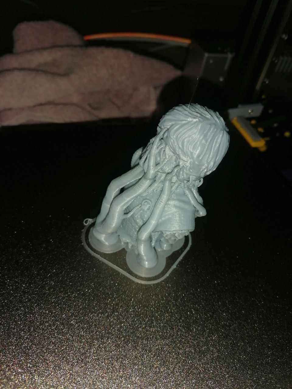

@ArthurvMorgan layer time ı 4 ten 12 ye aldım fan hep yüzde 100 de bakalım nasıl birşey olacak. @HectorSalamanca Hocam sürenin uzun olması tamamen benim aman bozulmasın paranoyamdan ve sla kalitesini ulaşırım çabamdan ileri geliyor Özellikle kafa kısmındaki detaylar erimesin diye hızları ve ivmeleri çok kıstım, minimum katman süresini uzattım ( 4ten 12 ye şimdi o baskıyı alıyorum bu çok daha uzun sürecek). Yoksa dediğin gibi bu boyutta bir parça için 3.5 saat FDM standartlarında bile çok yavaş. SLA bambaşka bir dünya tabii, o pürüzsüzlüğe FDM ile yaklaşmak zor ama şimdilik elimizdekiyle en iyisini yapmaya çalışıyoruz. 0.2 nozzle ile 8-10 saat sürecekse o stresi çekmeye değer mi ben de emin değilim. Astarsız boya yüzeyi tutabiliyorsa haberler güzel bi tek kafa kısmı kusurlu duruyor baskıda o yüzeyi nasıl saklarım bilmiyorum epoksi süren bile gördüm baskısına 4 saatlik baskımı da alayım 2 saate düşürmeye çalışacağım süreyi nasıl olacak bende bilmiyorum odam çok tozlu yazıcı da açık kasa sw 60 var bende onun ile bi yağlasam mı diyorum ender 3 neo cihazın kasası bu kasayı nasıl asa abs gibi çıktılara da hazırlarken tozdan izole bir enclosure ayarlarım fikriniz var mı devrelerı dışarda bırakmaya da özen göstererek.
