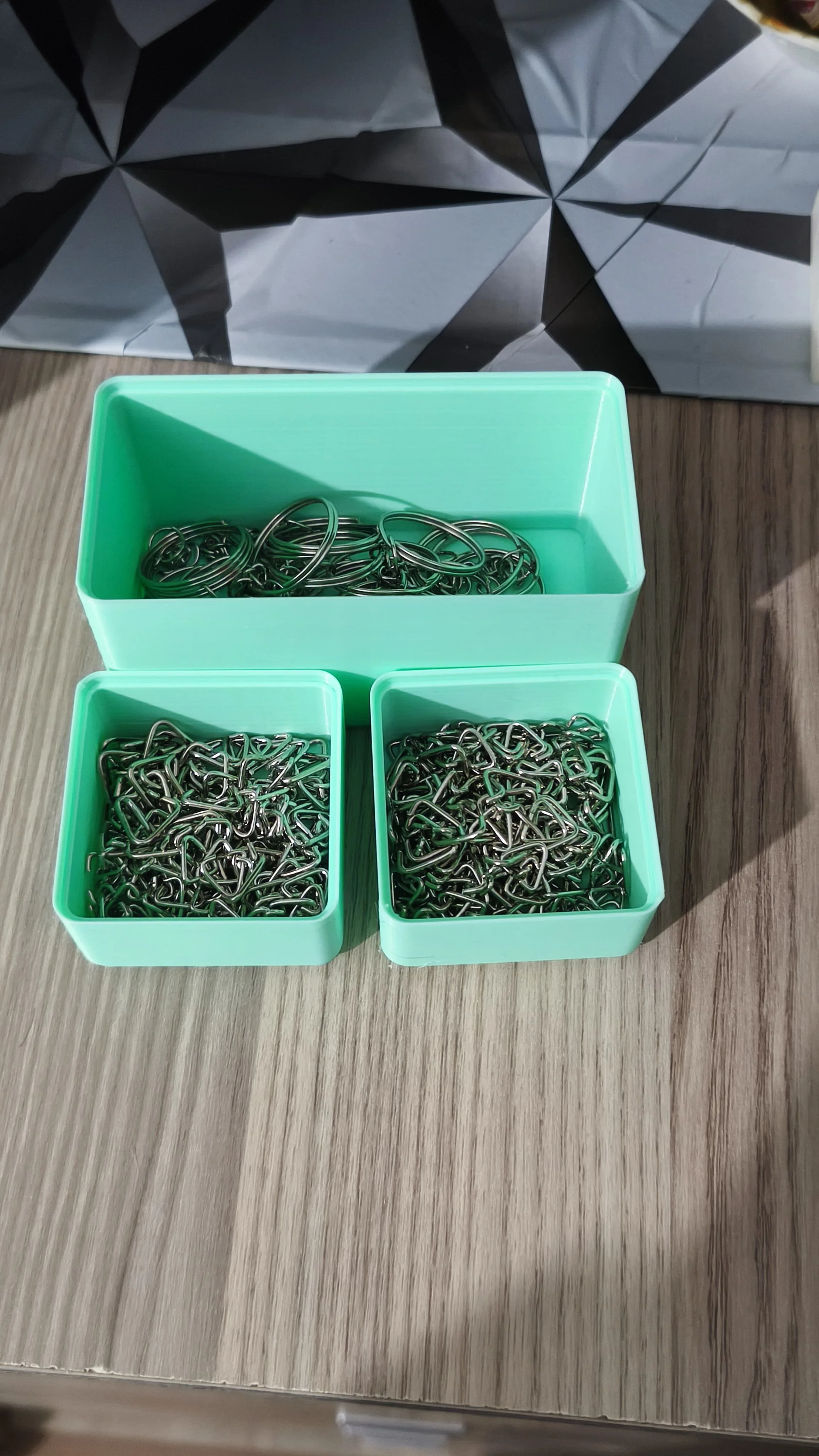

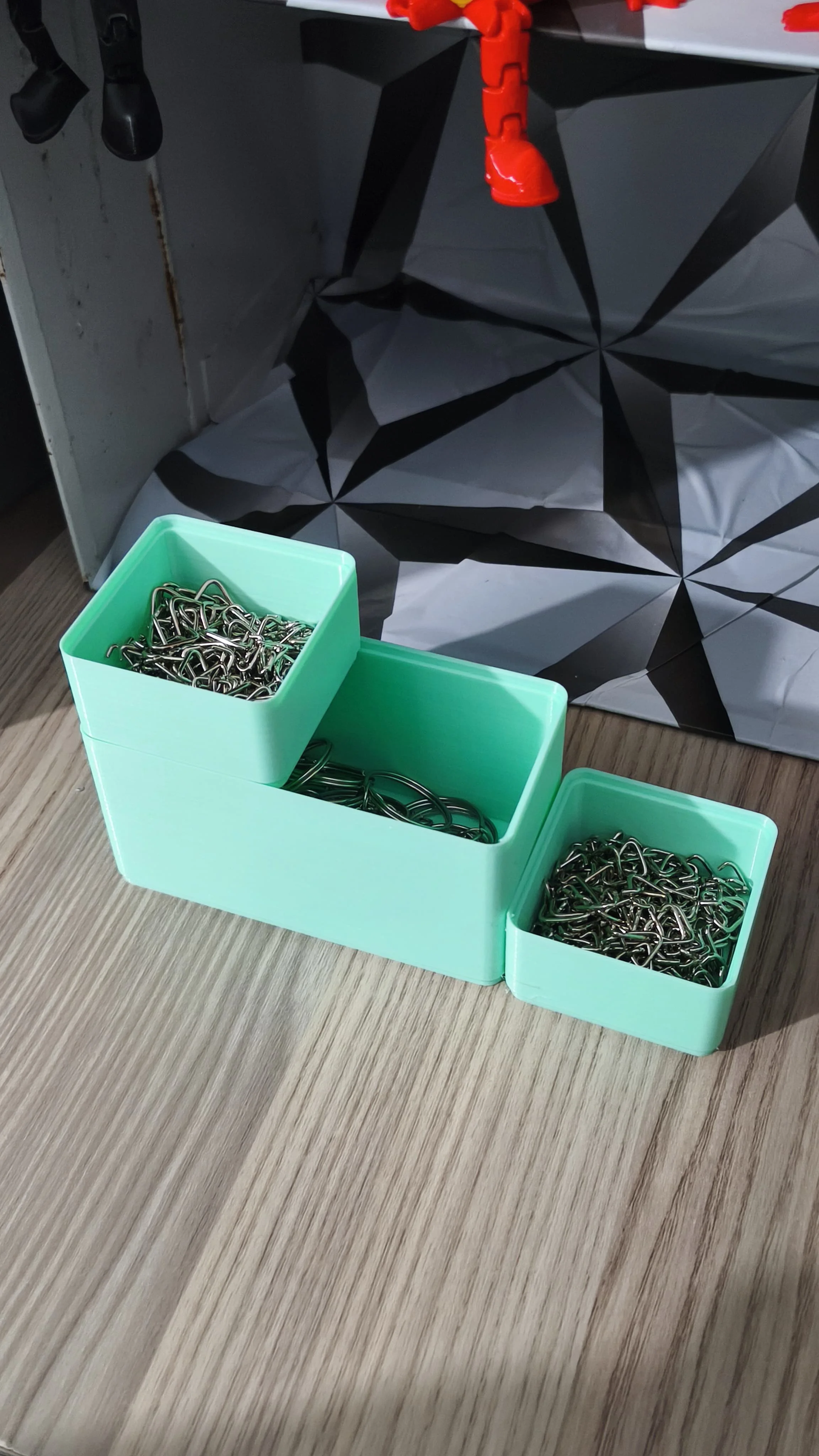

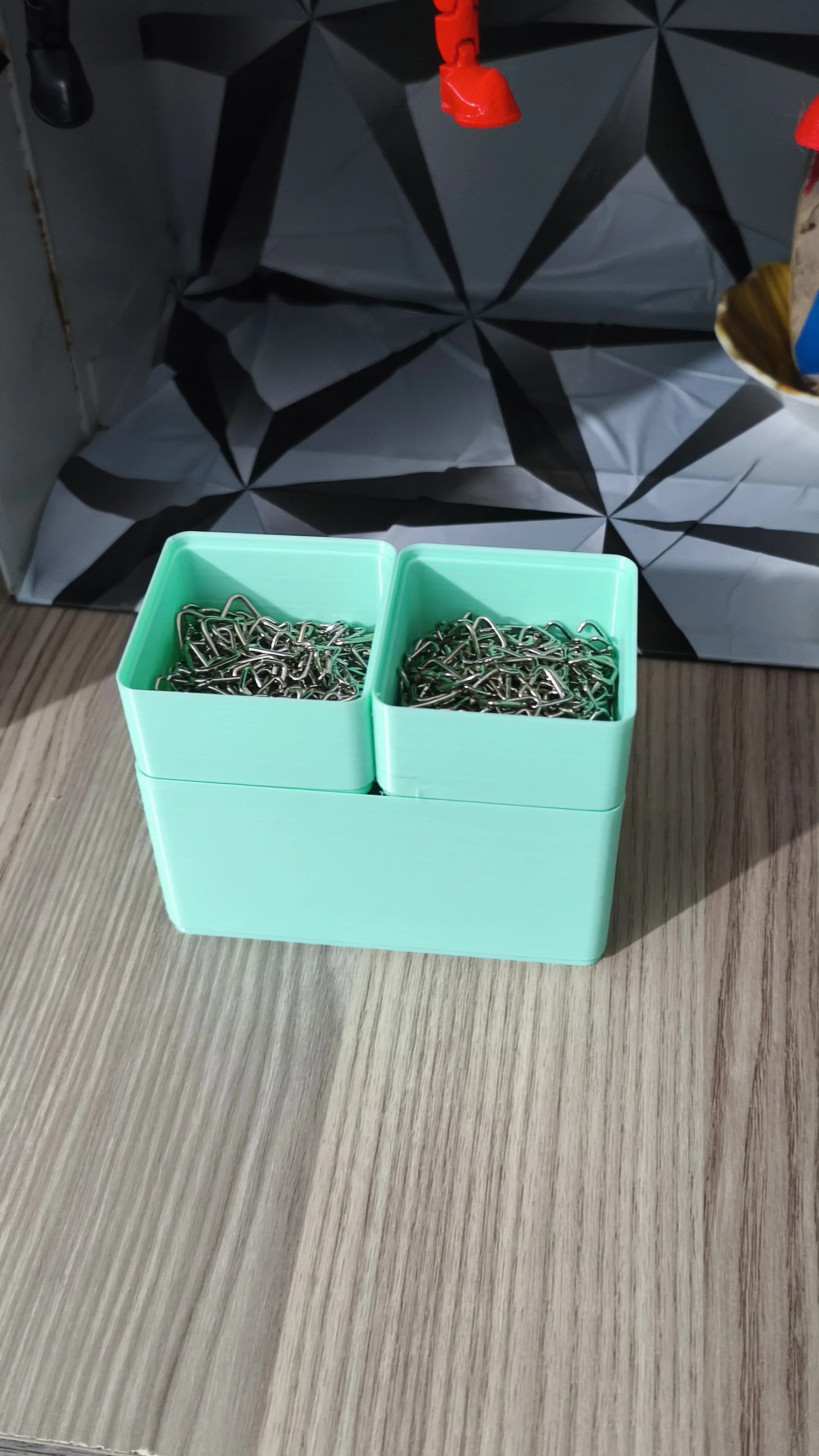

🚀 Bu Dersteki Projemiz: Parametrik Üst Üste Geçmeli Modüler Kutu
Masanızı düzenlemek için tasarladığımız bu kutu; tamamen parametrelerle yönetiliyor. Yani kutunun boyunu, enini hatta duvar kalınlığını tek tıkla güncelleyebiliyoruz.

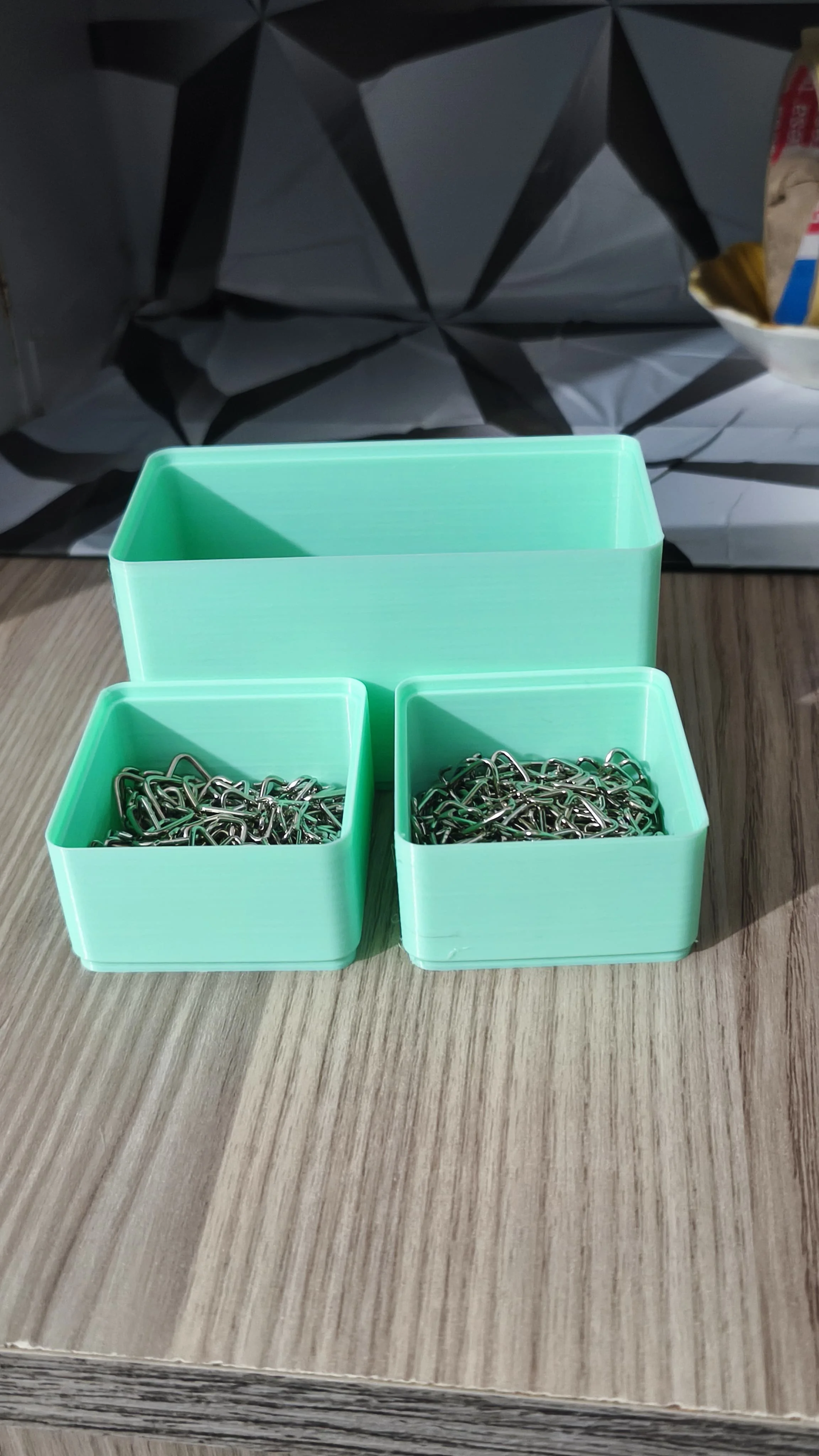

Kusursuz Toleranslar: Parçaların birbirine tam geçmesi için matematiksel formüllerle boşluk ayarı.

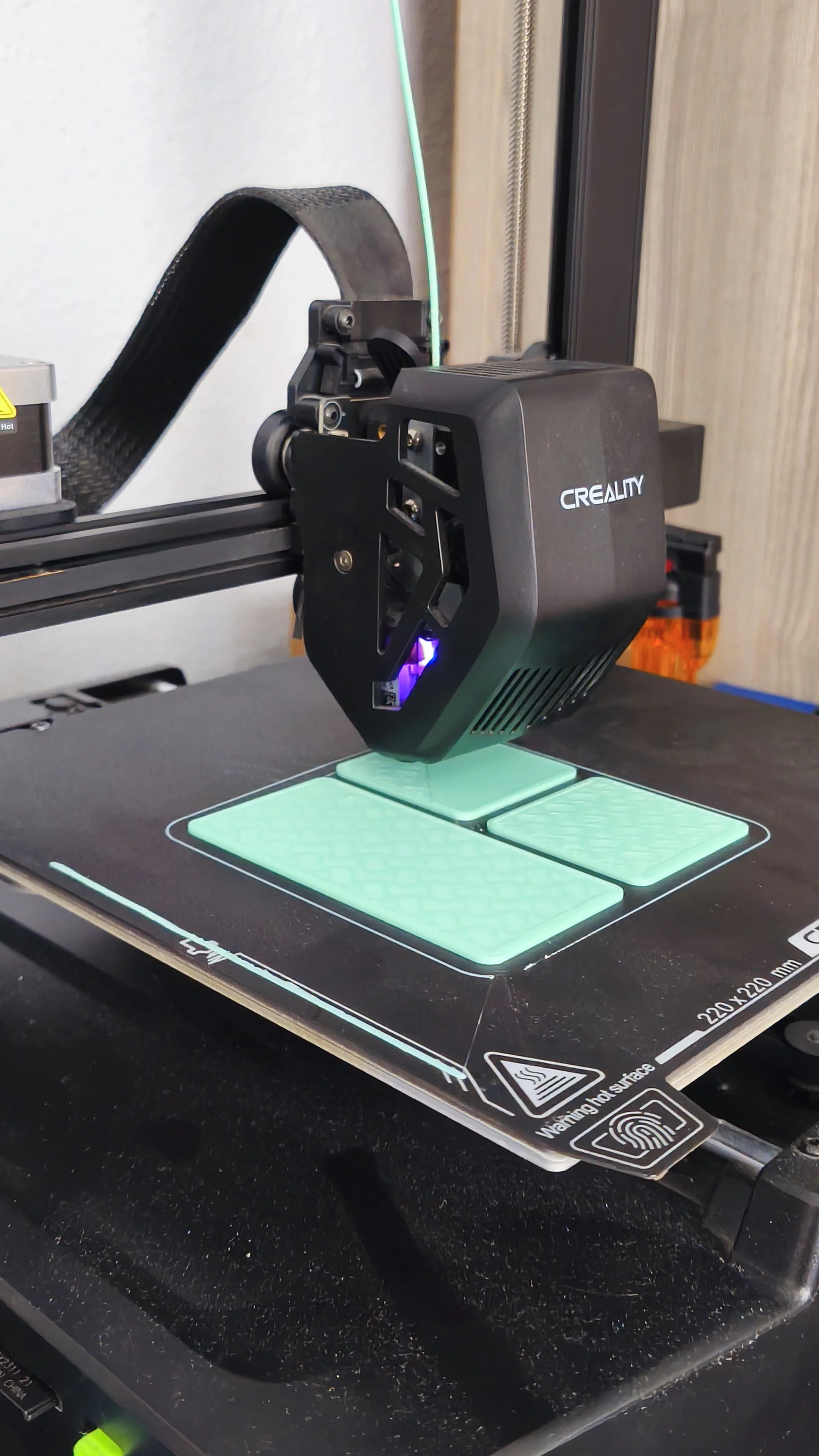

Baskı ve İnceleme: Tasarımın yazıcıdan çıktıktan sonraki modülerlik testi.
