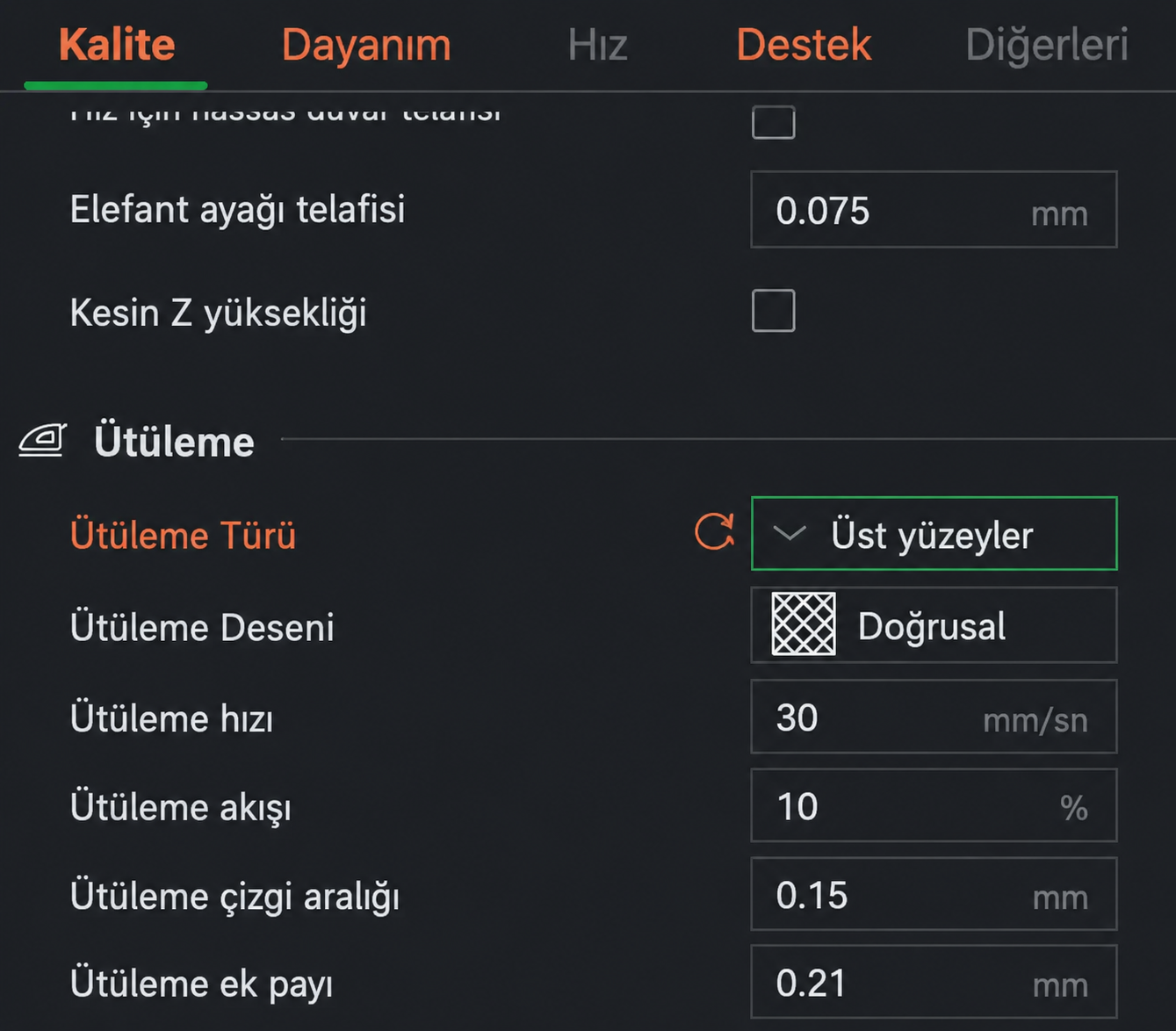

Ironing varsayılan olarak kapalı gelir. Açmak için: Process (İşlem) ayarları → Quality (Kalite) sekmesi → Ironing bölümü. Tüm parametreleri görebilmek için Advanced (Gelişmiş) modun açık olması gerekir; sadece temel seçenekleri görüyorsan üstteki Process menüsünden Advanced'i seç.

Ironing Type (Ütüleme tipi)
Hangi yüzeylerin ütüleneceğini belirler, üç seçenek var:
Topmost surface only (sadece en üst yüzey): modelin yalnızca en tepesindeki katmanı ütüler. En çok işe yarayan ayar budur. Sadece üstü görünen sergi parçaları için ideal, baskı süresine etkisi de en az.
All top surfaces (tüm üst yüzeyler): modeldeki her üst yüzeyi ütüler — ara yüksekliklerdeki düz yüzeyler, basamaklı tasarımlar, iç raflar dahil. Birden fazla görünür düz yüzeyi olan modellerde kullan.
All solid layers (tüm dolu katmanlar): üst, alt ve dolu dolgu dahil her dolu katmanı ütüler. Nadiren işe yarar, baskı süresini ciddi uzatır ama karşılığında kayda değer kalite getirmez. Genelde önerilmez.
Çoğu durumda Topmost surface only ile başla. Birden çok önemli üst yüzeyin varsa All top surfaces'a geç.
Ironing Pattern (Ütüleme deseni)
İki desen var. Rectilinear (doğrusal): yüzey boyunca ileri geri düz paralel çizgiler çeker, standart ve çoğu model için doğru tercih budur. Concentric (eş merkezli): dıştan içe halkalar halinde gider, dairesel ya da organik üst yüzeylerde şekli vurgulayan hoş bir görünüm verir. Kare ve dikdörtgen yüzeylerde neredeyse her zaman rectilinear daha iyidir.
Ironing Flow Rate (Akış oranı)
Ütüleme sırasında sızdırılan filament miktarı, normal ekstrüzyonun yüzdesi olarak. Ironing kalitesini en çok etkileyen tek ayar budur ve yeni bir filament ayarlarken en çok dikkat isteyen parametredir.
Bambu Studio'da varsayılan %10–15'tir; bilinçli olarak düşük tutulmuş ki taşıp yüzeyde topak yapmasın. Birçok PLA için en pürüzsüz sonuç %15–20 aralığında çıkıyor. Çok düşük olursa çizgiler arası boşluk dolmaz, yüzeyde doku kalır. Çok yüksek olursa malzeme yüzeyde birikir, nozzle bir sonraki geçişte içinden sürüklenir ve hiç ironing yapmamaktan daha kötü, çizgili/parlak lekeli bir yüzey çıkar.
Pratik aralık 0.4mm nozzle için çoğu PLA'da %15–30. %15'ten başla, yüzey düzgün görünene kadar %5'lik adımlarla artır. Silk PLA genelde daha az akış ister, çünkü daha akışkandır ve standart PLA'nın temiz bastığı oranda taşar. PETG akış oranına özellikle hassastır, fazlası düzleşmek yerine topaklanır.
Ironing Speed (Ütüleme hızı)
Nozzle'ın ütüleme geçişindeki hızı. Yavaş hız daha iyi sonuç verir, çünkü nozzle her noktanın üzerinde daha uzun durur, daha çok ısı aktarır ve malzemeye düzleşme zamanı tanır. Bedeli baskı süresi: büyük düz bir yüzeyi 30mm/s'de ütülemek, aynı yüzeyi 60mm/s'de ütülemekten epey uzun sürer.
Çoğu PLA işi için pratik aralık 30–80mm/s. Güvenilir bir orta nokta olarak 40mm/s'den başla. Yüzeyde hâlâ doku varsa, akışı artırmadan önce hızı düşür — çoğu zaman yavaş ironing, daha fazla akışın daha da bozacağı sorunu çözer.
Ironing Line Spacing (Çizgi aralığı)
Ütüleme geçişleri arasındaki mesafe (mm). Genelde nozzle çapından küçük olması önerilir ki aynı alan birden çok kez ütülensin. 0.4mm nozzle için varsayılan tipik olarak 0.1–0.15mm. Daha küçük aralık = daha çok üst üste geçiş, daha çok ısı, daha pürüzsüz sonuç — karşılığında daha çok süre. Büyük aralık süreyi azaltır ama geçişler arası soluk çizgiler görünebilir.
Sergi parçalarında, yüzey kalitesi öncelikse 0.1mm mükemmel sonuç verir. İşlevsel parçalarda, süre kaybı istemiyorsan 0.15–0.2mm makul bir uzlaşmadır. 0.4mm nozzle için 0.25mm'nin üstüne çıkma; geçişler düzleştiremeyecek kadar açılır ve pürüzsüz yüzey yerine ütü çizgilerini görmeye başlarsın.
Ironing Inset (Kenar boşluğu)
Bambu Studio'nun sonraki sürümlerinde eklenen bu ayar, ütüleme alanını yüzeyin kenarından biraz içeri çeker; böylece nozzle'ın yön değiştirdiği kenarlarda malzeme birikmesini önler. Değer mm cinsindendir, 0 ise kapalı demektir. Kenarlarda malzeme birikmesi görüyorsan 0.2–0.3mm iyi bir başlangıçtır; kenarlar zaten temiz çıkıyorsa 0'da bırak. Not: bu ayar Tercihler'de Develop (Geliştirici) modu açıkken görünür, standart Advanced modda gizlidir.
PLA için güvenli başlangıç ayarları (Bambu A1, 0.4mm nozzle, 0.2mm katman)
Aşağıdaki değerler "kesin doğru" değil — test edilmiş, iyi sonuç veren ve üzerine ince ayar yapabileceğin sağlam bir başlangıç noktası:
Ayar Başlangıç değeri Not
Ironing Type Topmost surface only Birden çok önemli üst yüzey varsa All top surfaces
Pattern Rectilinear Dairesel/organik yüzeylerde Concentric denemeye değer Flow Rate %15 Boşluk kalıyorsa %5'er artır; topak/çıkıntı varsa %10'a düş
Speed 40 mm/s Doku kalıyorsa 30mm/s'ye düş; sonuç temizse ve süre dertse 60mm/s
Line Spacing 0.15 mm Sergi parçalarında 0.10mm
Ironing Inset 0.2 mm Kenarda birikme varsa Develop modda aç; yoksa 0
