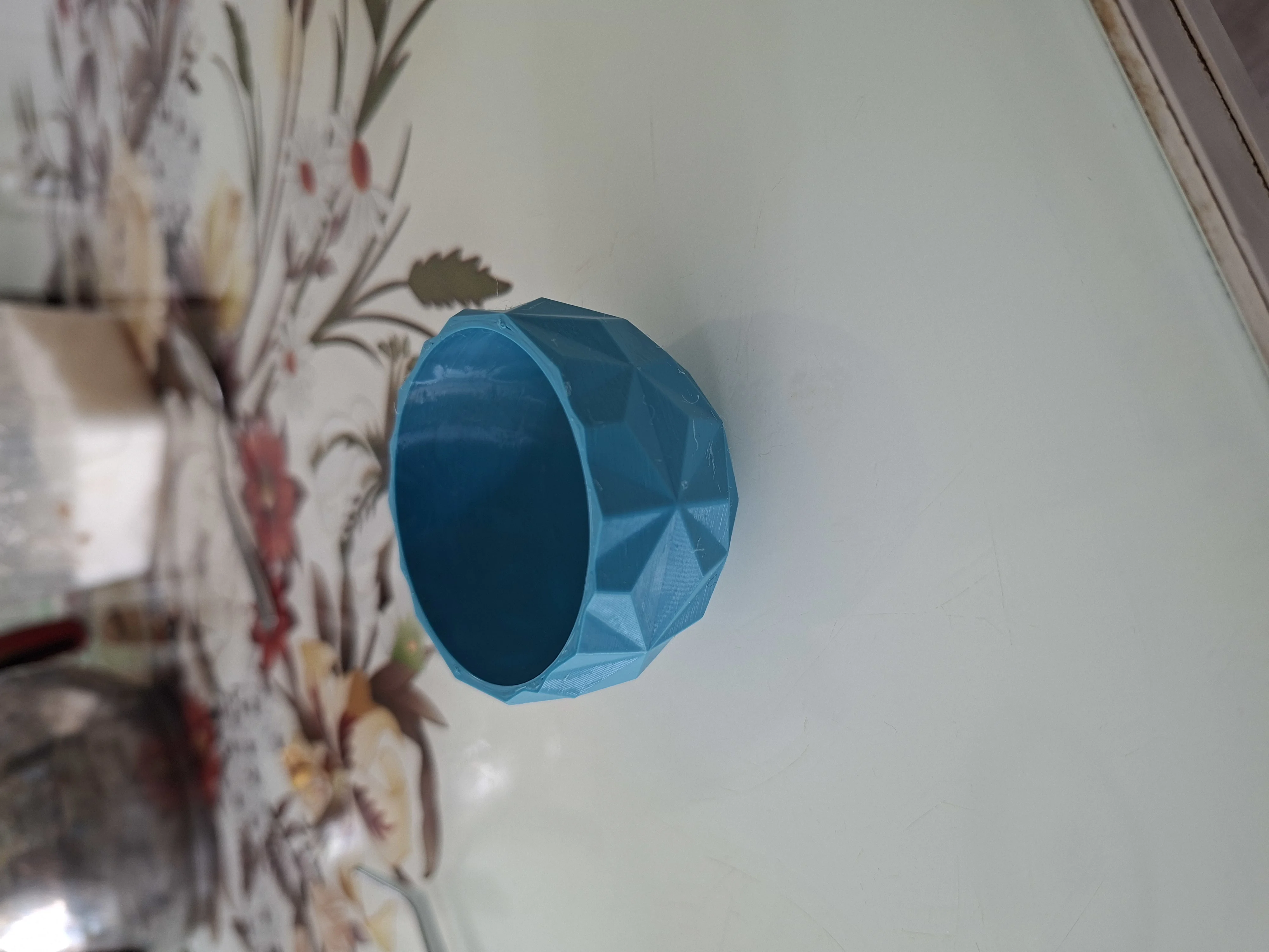

Bu tür low poly modellemeler çok tutuluyor aslında. Evdekiler ufak kase istediğinde hazır modelden basmıştım çok sevdiler. Bu da örnrk olarak isteyenlere dursun burda. Makerworld'den bulmuştum. Vidden çok şık duruyor her modelde.
