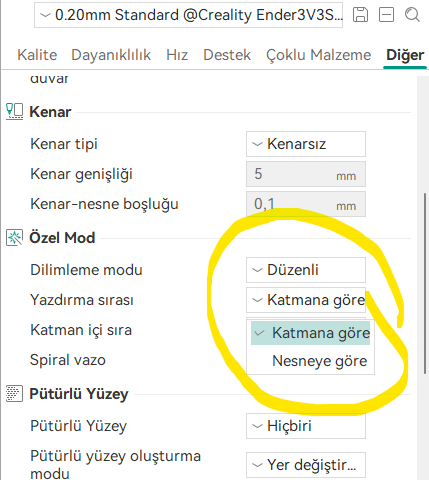

Merhaba, iki renkli labubu yaptım, yüzü sarı, gözleri kırmızı yaptım diyelim. sarı kısmı bir miktar yapıyor, sonra kırmızıya geçiyor bir tane kırmızı koyup, sonra tekrar sarıya geçiyor. Ben istiyorum ki, göz ağız ve dişlerin çukurunu,yeni açsın, yüzün diğer tarafları bitince en son farklı renk olan bu 3 objeye geçsin istiyorum. Bunu ayarlamak mümkün mü ?
resimler ile konuyu daha detaylı anlatırsanız bence daha doğru yönlendirme alırsınız
Anladığım kadarıyla sen aynı tablada, tek baskıda 1'den fazla renkli obje basmak istiyorsun, ama önce bir renk bitsin, sonra diğer rengi yapsın istiyorsun, eğer doğru ise Orca Slicer da dilimlemeden önce, diğer menüsünde "katmana göre" seçeneğini "nesneye göre" seç ve tabla üzerinde konumlandırmasını ayarla. Resimde nasıl yapacağını gösterdim.
