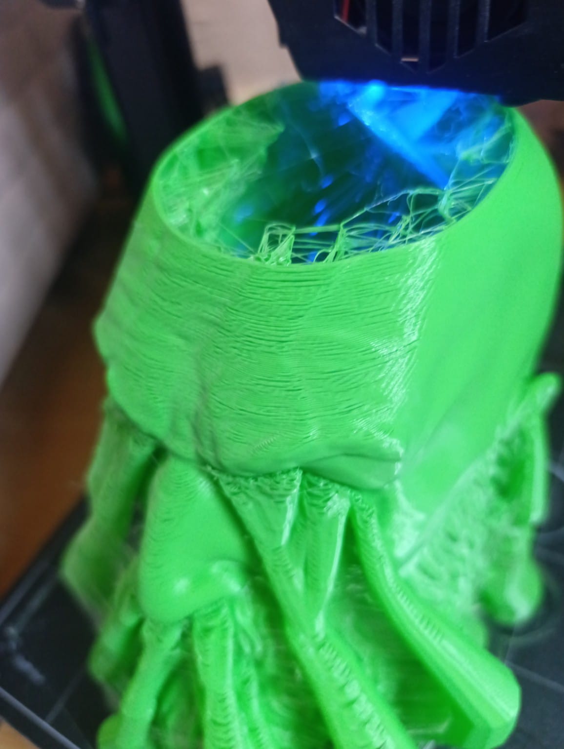

büst tarzı ürün basarken ürünümde fotoda görüldüğü gibi özellikle  alın ve burun  kısmında yüzeylerinde sorunlar yaşadım bunun nedeni ve çözümünü hakkında yardımcı olabilir misiniz

duvar sayısı kaç dış duvar hızı kaç
duvar sayısı 3 iç duvr hızı 70 dış duvar hızı 40
Nozzle tıkanıklığı yoktur doğrumudur
Flament nemlimi birde ne zamandır dışarıda
nozul tıkanıklığı yok, flamneti de daha 2 gün önce açtım yeni aldım porima marka 1.75 mm
Akış ayarlarıyla oynadınmı hiç dilimleyici üzerinden
Birde kaç mm nozzle kullanıyorsun
Layer kalınlığı kaç bunlar etkiler baya
alış ayarıyla oynamadım ne olası gerekir  0.4 mm kullanıyorum nozulu layer kalınlığı 0.2 yapmıştım
Katman yapışması sorunu gibi görünüyor. Düşük sıcaklık sorunu gibi duruyor. Sıcaklık kulesi ve akış testleri yapmanızı öneririm.
