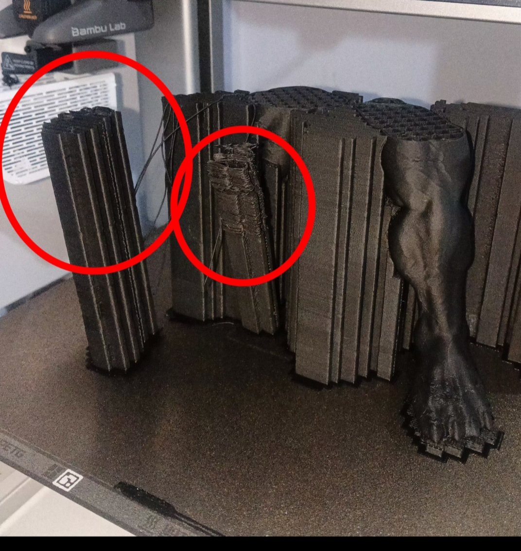

Daha önce de böyle bir sorun yaşamıştım. Destekler tabladan ayrılıyordu. Tree supportu normal supporta çevirdim ama yine sorun yaşadım. Venom figürünü basıyorum. Figürün tutunması ile ilgili bir sorun yok sadece destekler ayrılıyor.

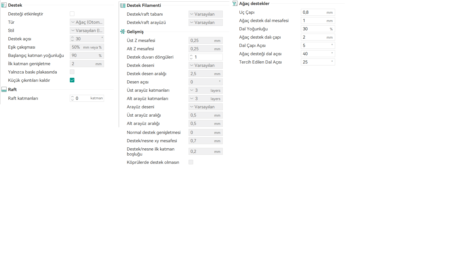

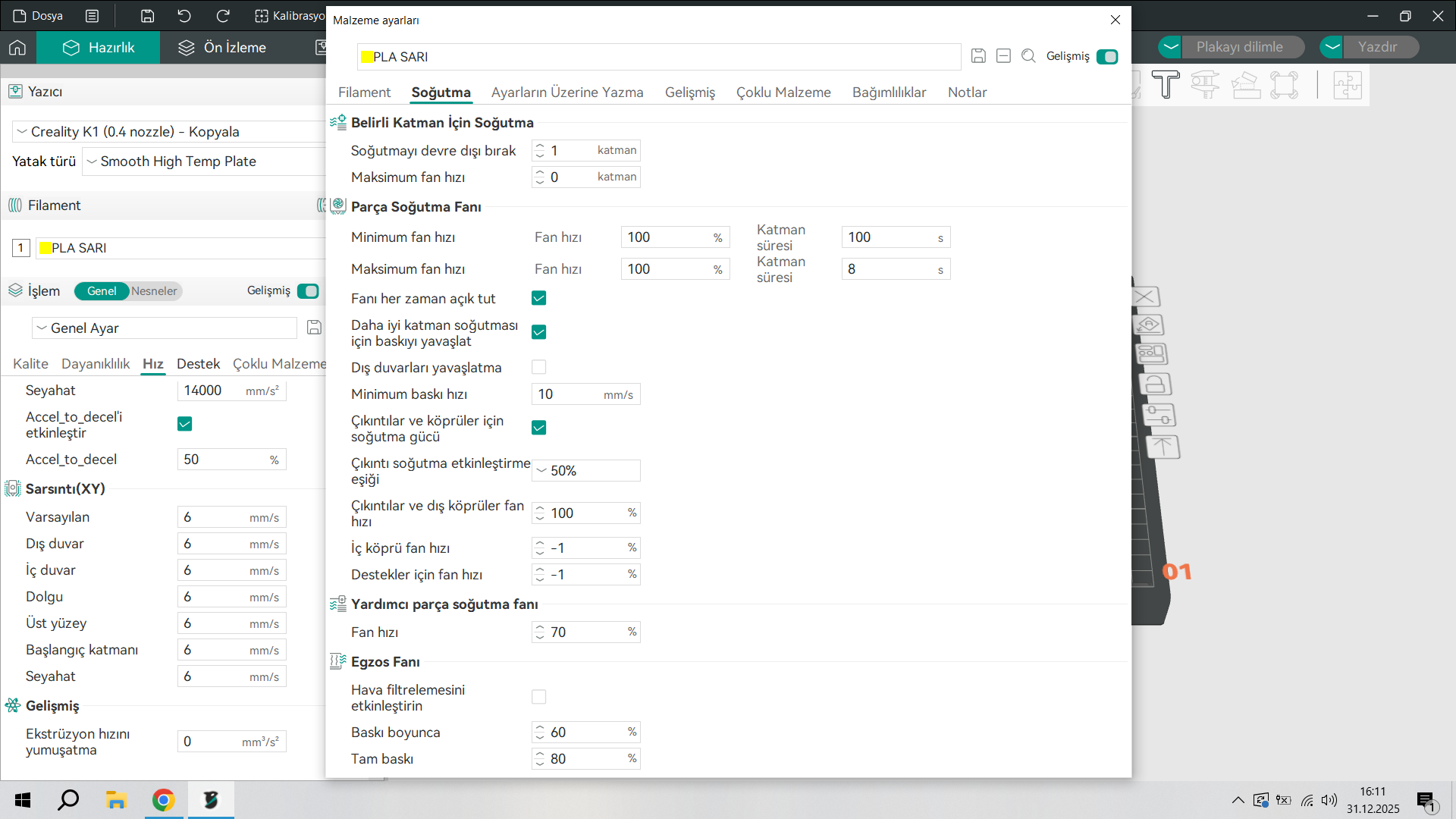

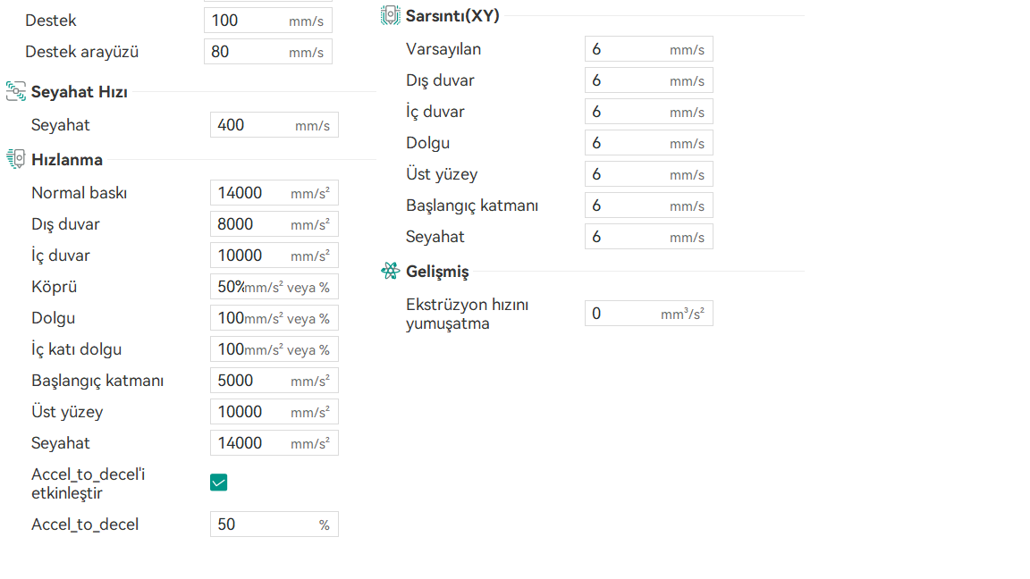

Ben bu sorunun yüksek hız, sarsıntı ve ivmeden kaynaklandığını düşünüyorum.
Yüksek hızdayken düşük ekstrüzyon olduğunda da bazı küçük filament artıkları modele veya desteğe sürterek baskıyı bozabiliyor veya desteği kırabiliyor.
Paylaştığım fotoğraflarda sorununuzu çözeceğini düşündüğüm ayarlar var. Bunları uygulayın sorunuz yüksek ihtimal düzelir.
37,48 KB
103,24 KB

Teşekkür ederim. Support hızını düşürdüm ve güçlü tree support kullanınca sorun çözüldü. @HectorSalamanca
Rica ederim, iyi çalışmalar.
