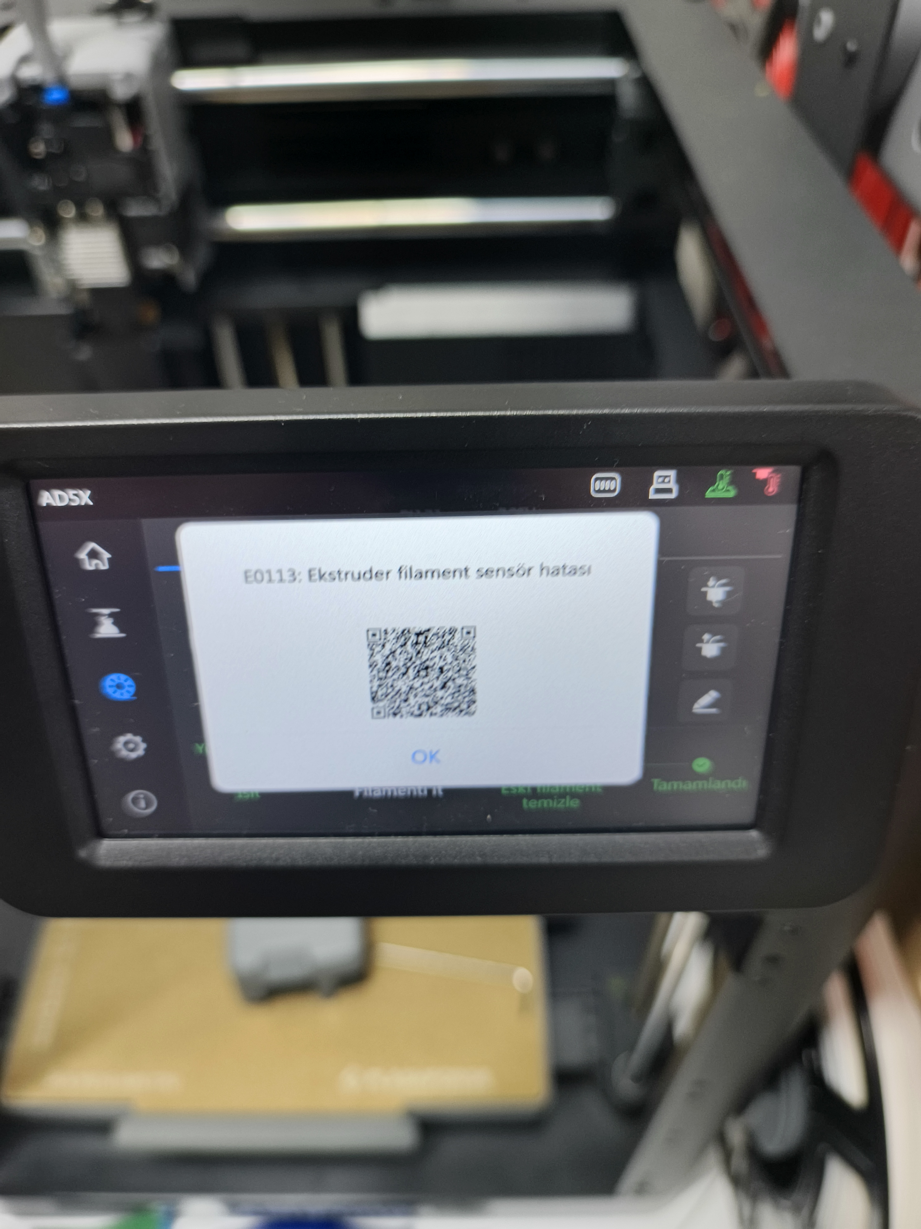

Flashforge ad5x makinem filament değiştirirken bi hata verdi ve şuanda makenim nozzle kısmına filament almıyor nasıl çözebilirim E0113 hat kodu veriyor

Ben de bu tarz bir sorunla karşılaşmıştım ve senin sorunun da benimkine benziyor. Sanırım filament sensörünün olduğu yerde filament kalmış ve sensör orada filament algıladığından ifs sistemi yeni filament ile yazıcıyı besleyemiyor.
https://youtu.be/19x76kTLXVM
bu linkte her türlü filament temizliğini göstermiş adam buradan sorununu çözebilirsin diye düşünüyorum. Ayrıca kullandığın filamentler bayatladıysa, nem çektiyse veya katkılı filament kullanıyorsan (glow gibi mesela) kolay kırılabilir bu da filament sensöründe takılmasına sebep olabilir. İmkanın varsa kurutup öyle kullan filamentleri.

Çok teşekkür ederim
