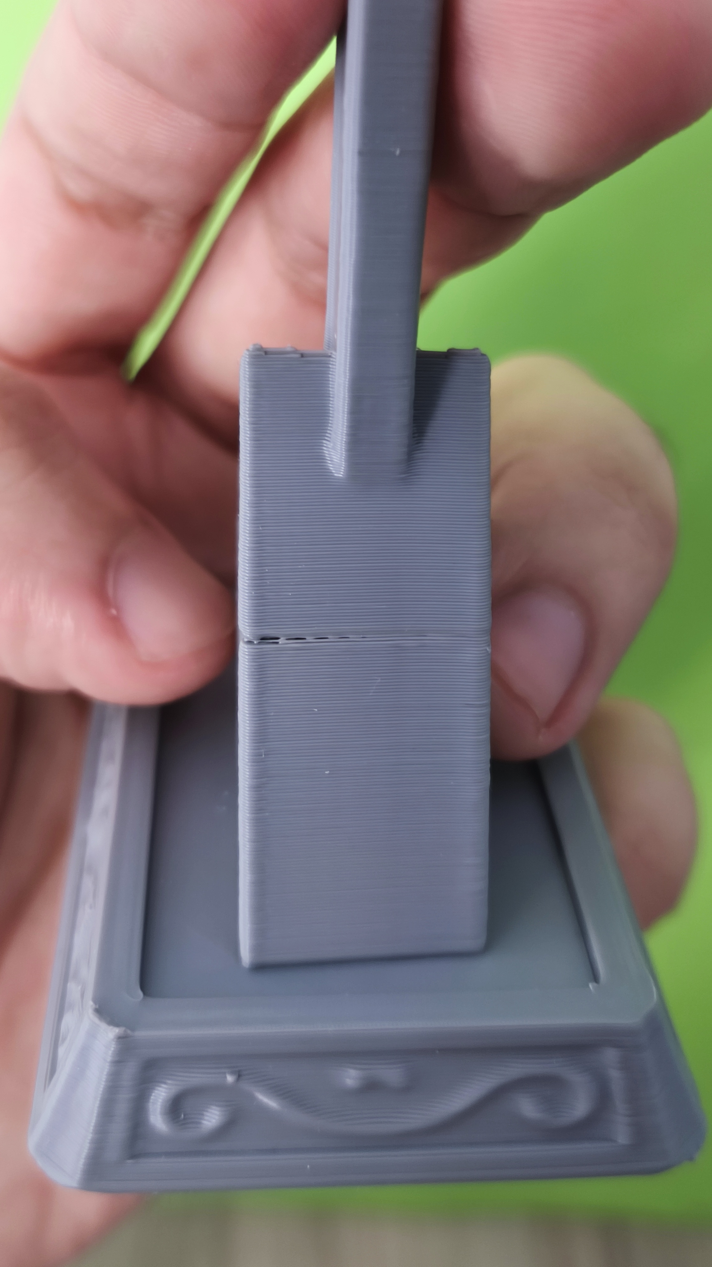

Merhaba arkadaşlar, baskı alırken desteğin bittiği katmanda ve çıkıntı olan katmanda görselde ki gibi hata oluşuyor, destekli olmayan modellerde ve yine çıkıntı olan yerlerde sürekli bu şekilde hata oluyor, bunun sebebi ne olabilir acaba?

Büyük ihtimalle soğutma sorunu bu. Fan tam gücünde çalışmıyorsa filament o overhang bölgesinde katılaşamıyor, bir sonraki katman gelince de iş batıyor. Fan hızını %100 yap bir dene bakalım.
Bir de overhang hızını düşür, 20-25 mm/s falan yeterli. Çoğu zaman sadece bu ikisini ayarlamak yeterli oluyor.
Ortadaki o yatay çizgi için de support ayarlarına bak, Z distance 0.2mm yap, varsa interface layer'ı aç. Destek biten katmanda filament tutunacak yer bulamıyor, o yüzden öyle çöküyor.

Overhang, modelin altında destek olmayan, havada asılı kalan yüzeylerdir. Yazıcı orada boşluğa bastığı için filament sarkıyor ve hata oluşuyor.
Cooling sekmesi → Fan hızını %100 yap, overhang cooling'i etkinleştir. Speed sekmesi → Overhang hızını 20-25 mm/s'ye düşür. Support sekmesi → Z distance: 0.2mm, interface layer'ı aç. Orca Slicer'da şunları deneyebilir misiniz.

Üst Z mesafesini 0,2mm ve çıkıntı soğutma etkinleştirme eşiğini de %30 yapıp dener misiniz.
