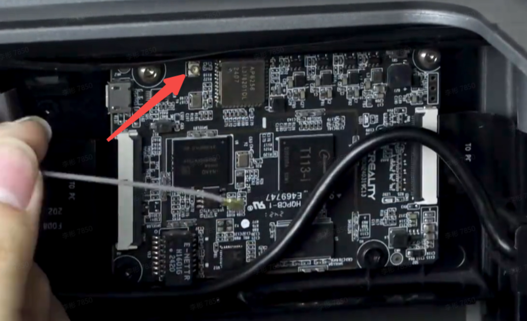

Cihaz WiFi erişim noktalarını algılayabiliyor ancak sinyal zayıfsa, bağlantı kurmakta zorlanıyorsa veya sık sık bağlantı kesiliyorsa, bu sorunlar büyük olasılıkla WiFi anteninin yerinden çıkmasından kaynaklanmaktadır. Resimde gösterildiği gibi cihazın ekranını açıp dahili anteni yeniden takabilirsiniz.
