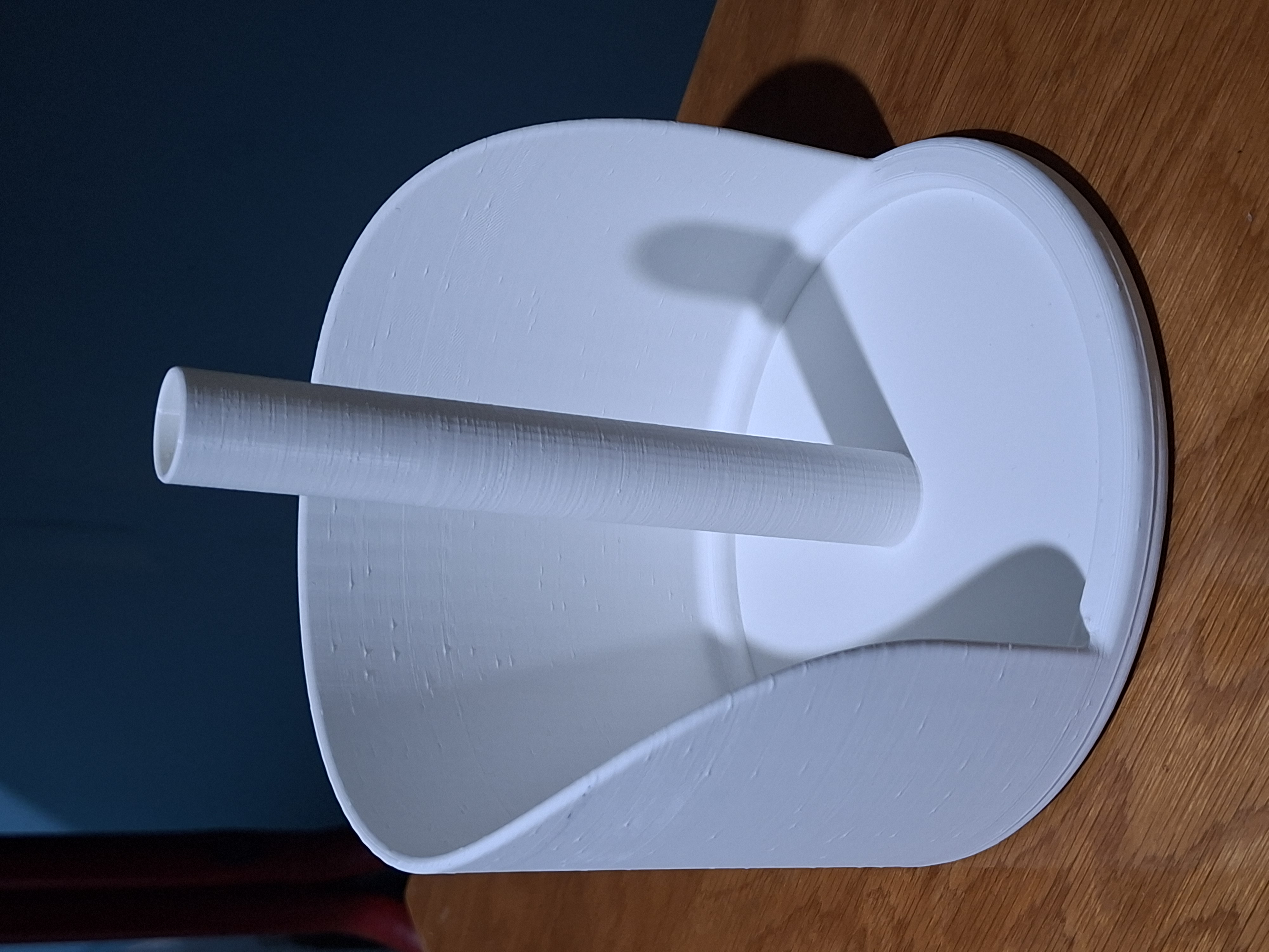

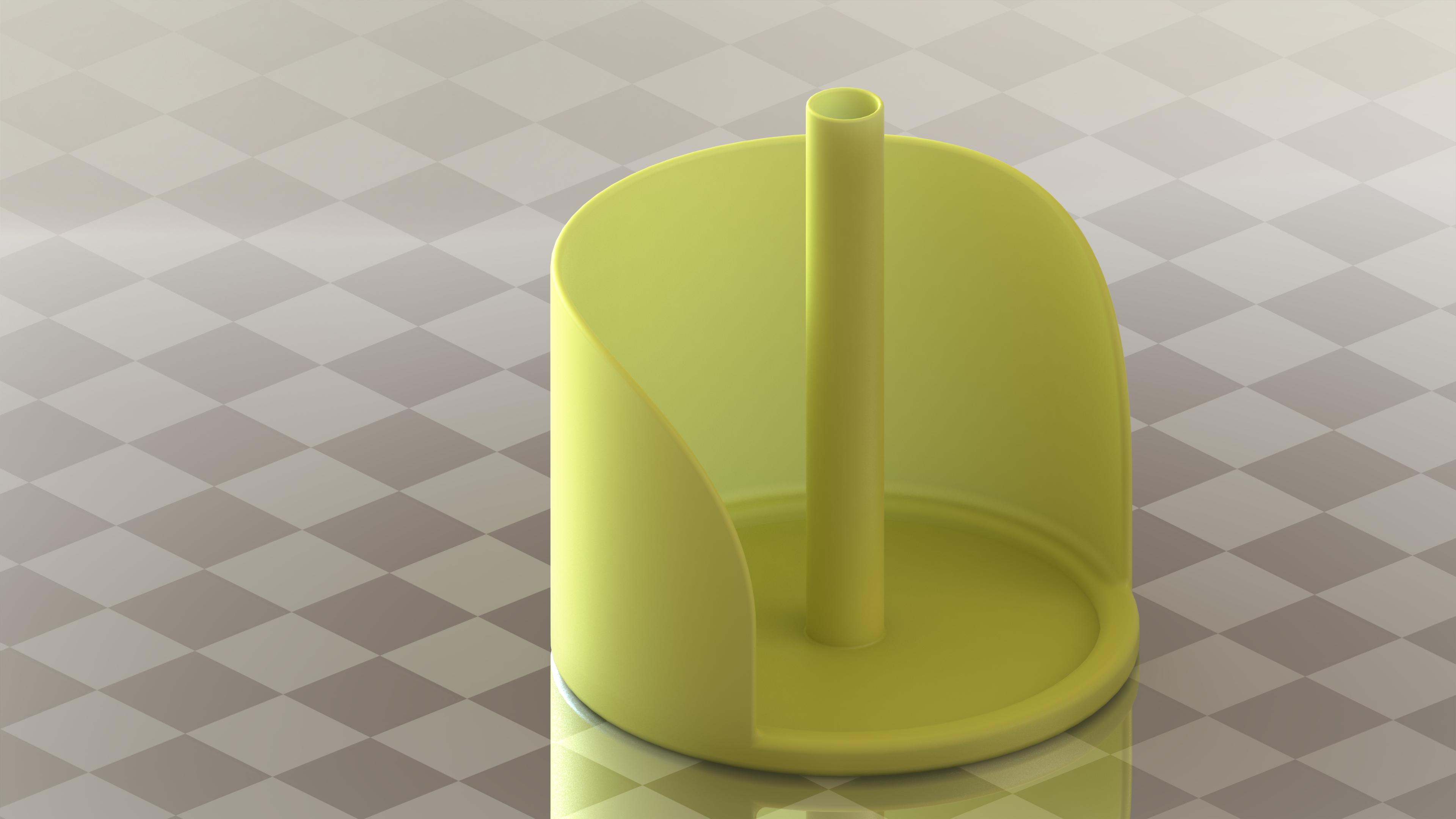

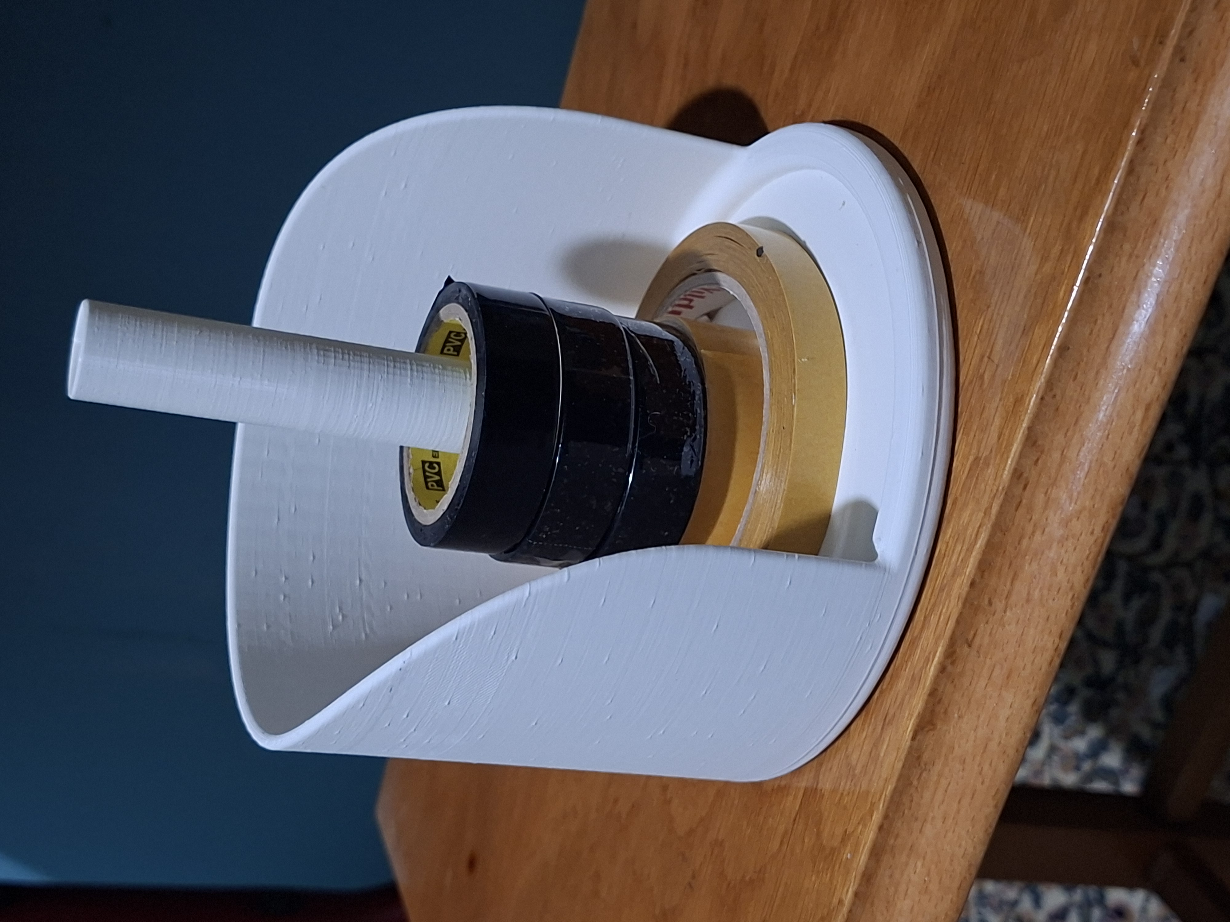

Basit bir model ama çıktı aldığım için paylaşmak istedim. Bir de .3mf dosyasını indiren olursa şunu şöyle yap diyebileceğiniz tavsiye varsa ona da açığım. Bambulab A1 ile basıldı. 143 gram ağırlığı var.
Daha önceki modellerde aman ya nolacak deyip çok ince basıyordum. Bu sefer de bir iki modelde kafayı yedi spagetti oldu. Bu yüzden Et kalınlıklarını arttırdım.
Çok tavsiye edildiği için gyroid dolgu deseni kullandım. Bu sefer ütü gibi ayarlara hiç girmedim. Sadece dikiş izini ben dağıtık yaptım ama arkaya toplasaymışım daha iyi gibiymiş sanki. Çünkü daha çok brlli oldu böyle.
Ben elektrik bandı vb. şeyleri toparlayabilmek için yaptım ama kağıt havlu falan da koyulur gibi. 150 mm yüksekliği var.
Bir de saat geçe kalıyor diye %70'den sonrasında hız ayarını telefonun uygulamasından %166 ultra hızlıya aldım. Görünürde bir değişiklik de olmadı. Şaşırdım vallahi ne diyeyim. 5 saat yazan baskı böyle 2 saatte falan biterdi herhalde.

Güzel annem bu tasarıma bayılır gibi 😂
Jakobiyan:
Su ve doğalgaz bantlarını da koyicim. 😂
