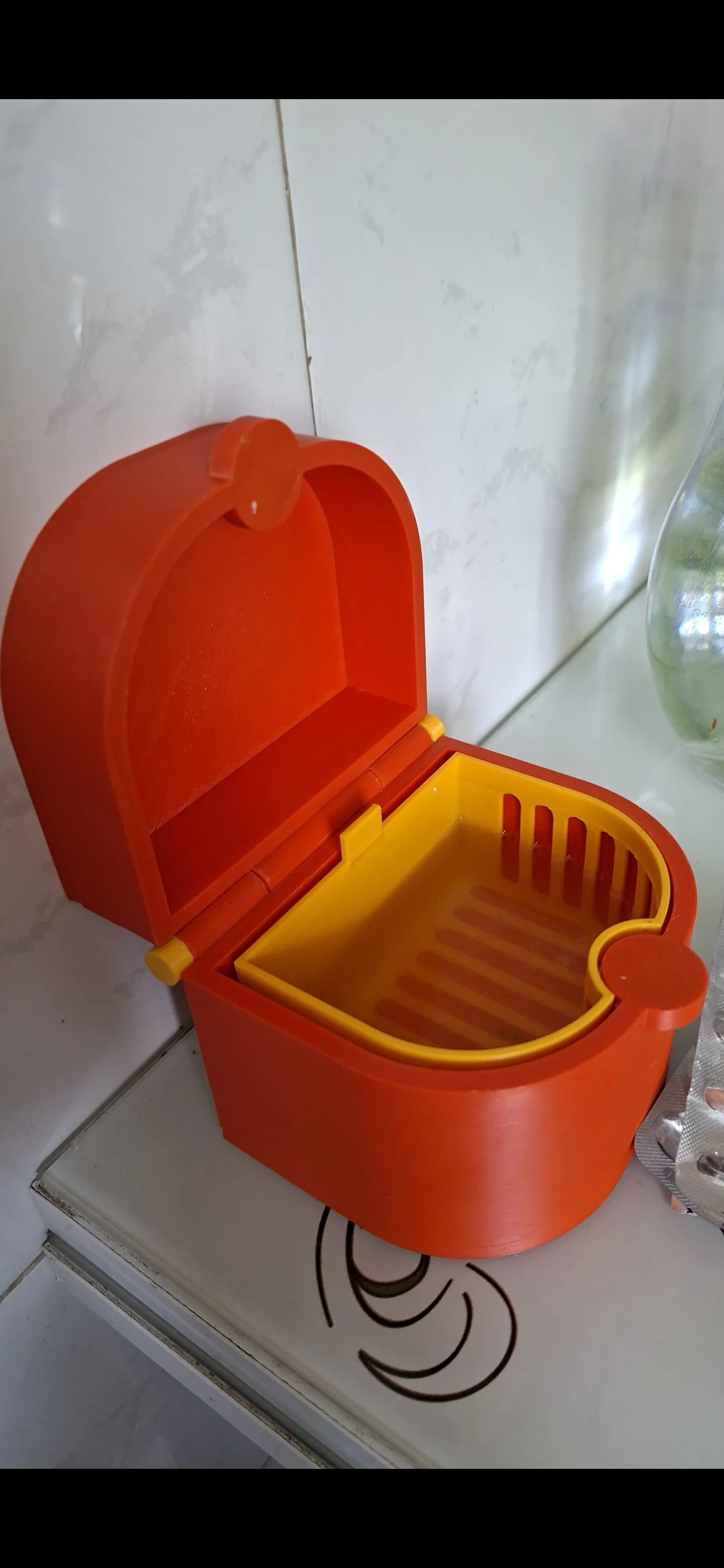

Sağolun hocam. Herkese lazım olmayacak bir iş ama paylaşmak istedim sırf şu magnet ekleme işi üzerinden. Bitmiş hali burda. Aslında hazır bir model bulup basmıştım. Fakat o ufak geldi biraz. Ondan elimde bi tane büyük yaptım.
