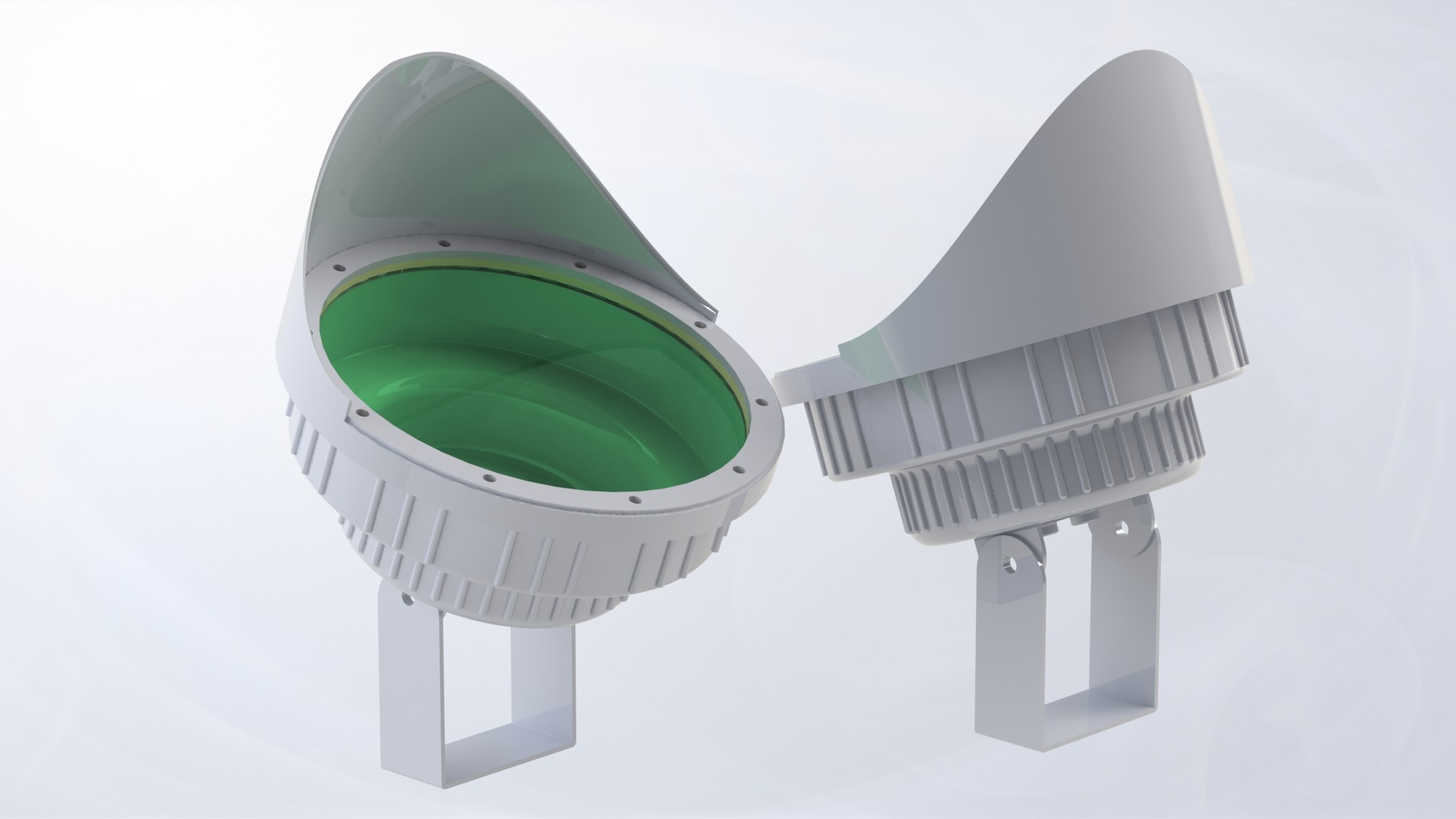

 Aşağı iki render bıraktım. Lamba kasasınu solidworks ile çizdim. Parçalar ayrı ayrı çizilip montajlandı ve render alındı.

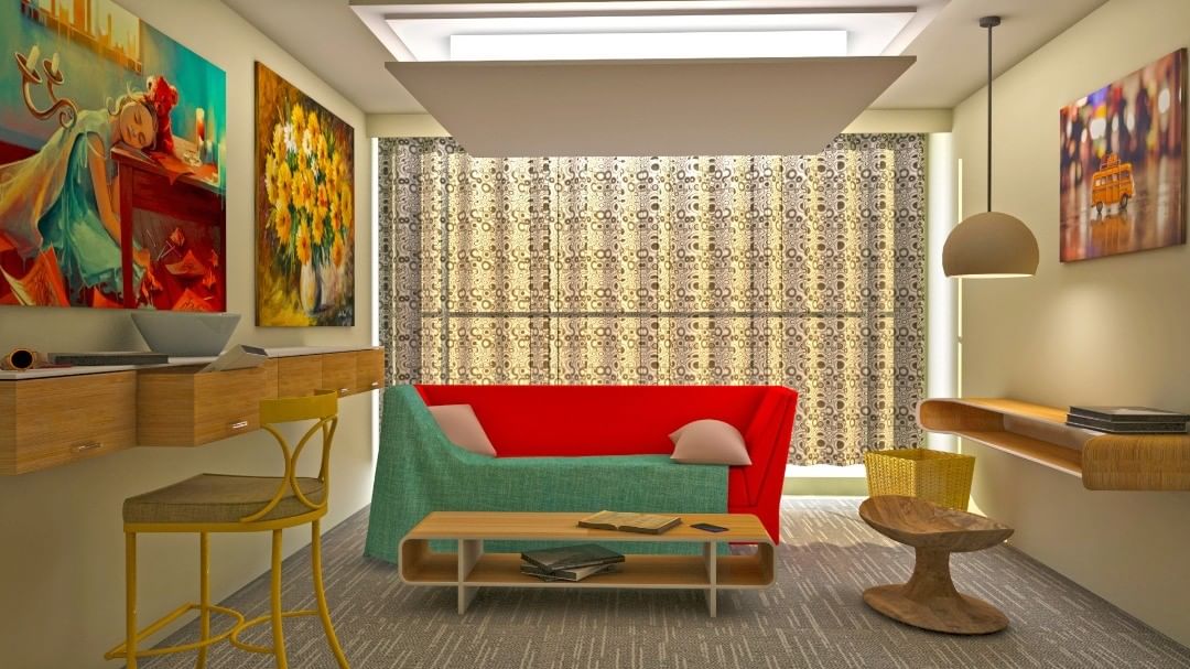

Diğeri 3ds max maceram. Koltuk berbat modellendi. Ama genel ambiansını seviyorum. Senelerdir ben de elimi sürmedin 3ds max'e.
