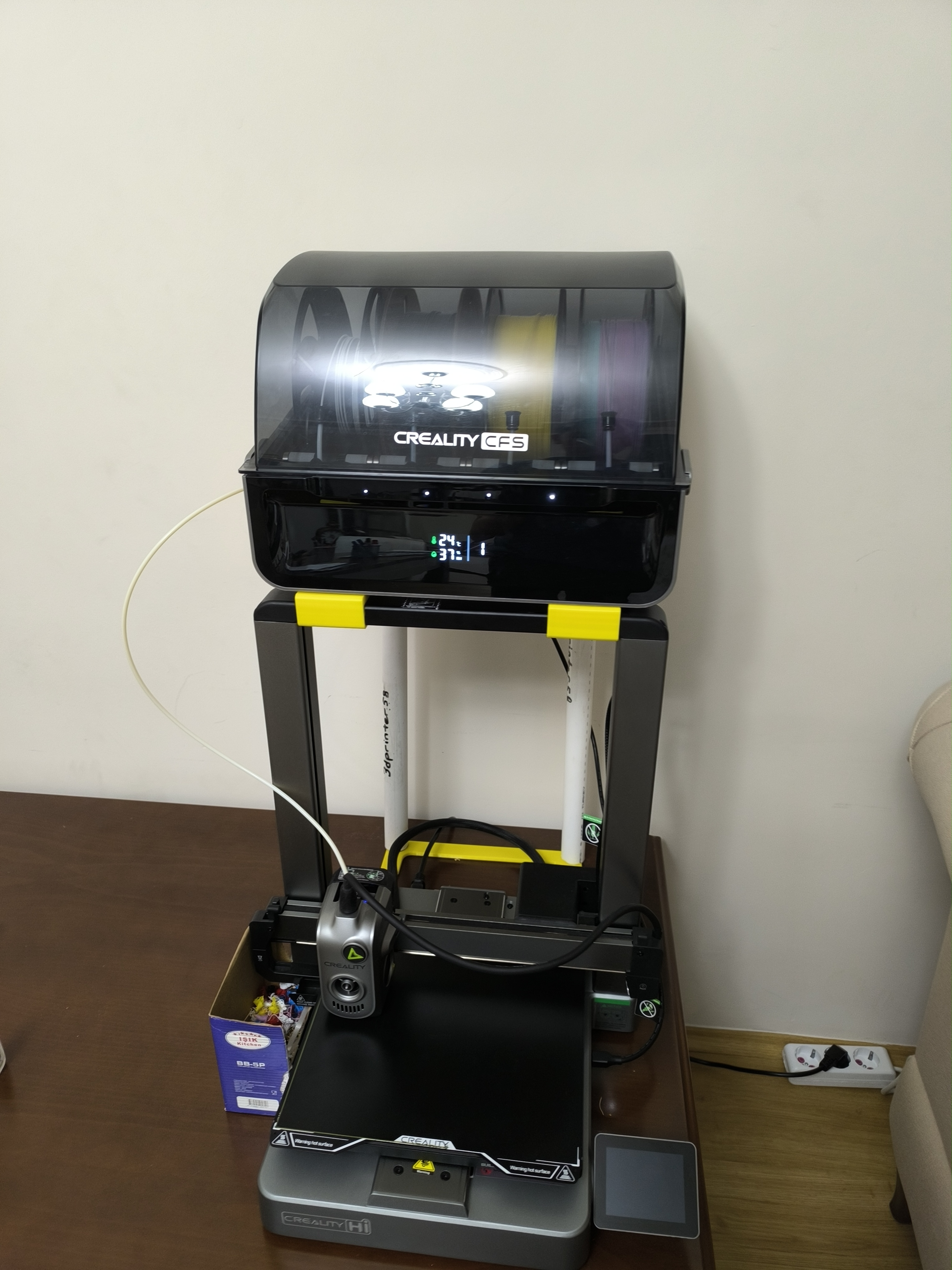

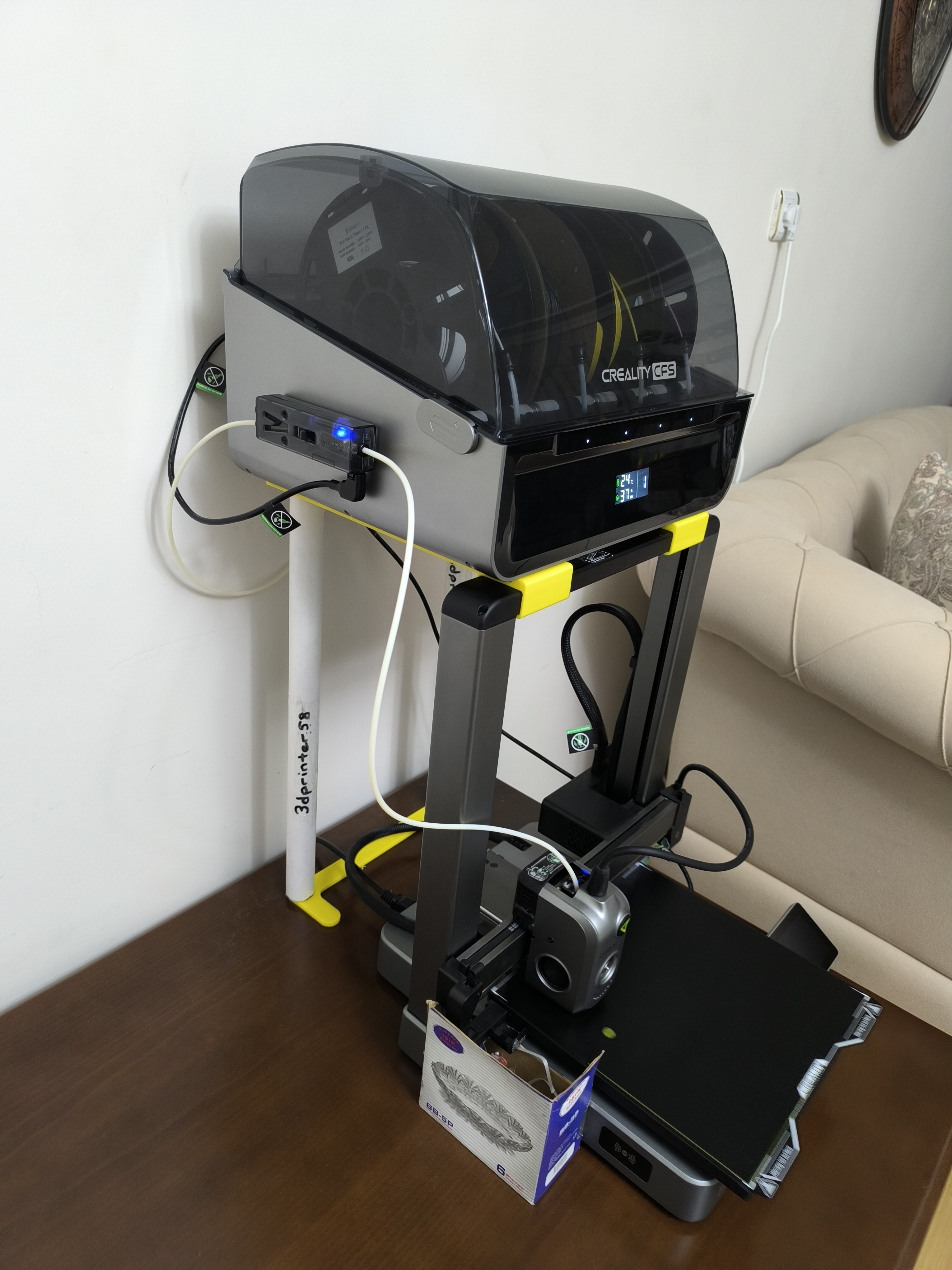

Eğer siz de benim gibi Creality'nin yeni çoklu filaman sistemini (CFS) kullanıyorsanız, cfs nin ne kadar yer kapladigini fark etmişsinizdir. Bastığım bu model hem estetik hem de performans açısından harika bir çözüm sunuyor.
2 parçada basılan bu model 180 gram ağırlığında petg ile basılmasını öneririm.
Başta acaba sarsılma yaparmi diye düşünsemde şuan lik yazıcı normal şekilde basıyor sarsıntısız şekilde
Kurulum için basılan parçalar 2 adet 48 cm uzunluğunda boru yeterlidir.Cfs nin renk değişiminde kullandiği Hub parçasını diğer tarafa  almanız lazım ( ben cfs nin ustune taktım) kablolar yoksa yetişmiyor.Şuanlik filament kırılması gibi bir durum yaşamadim
