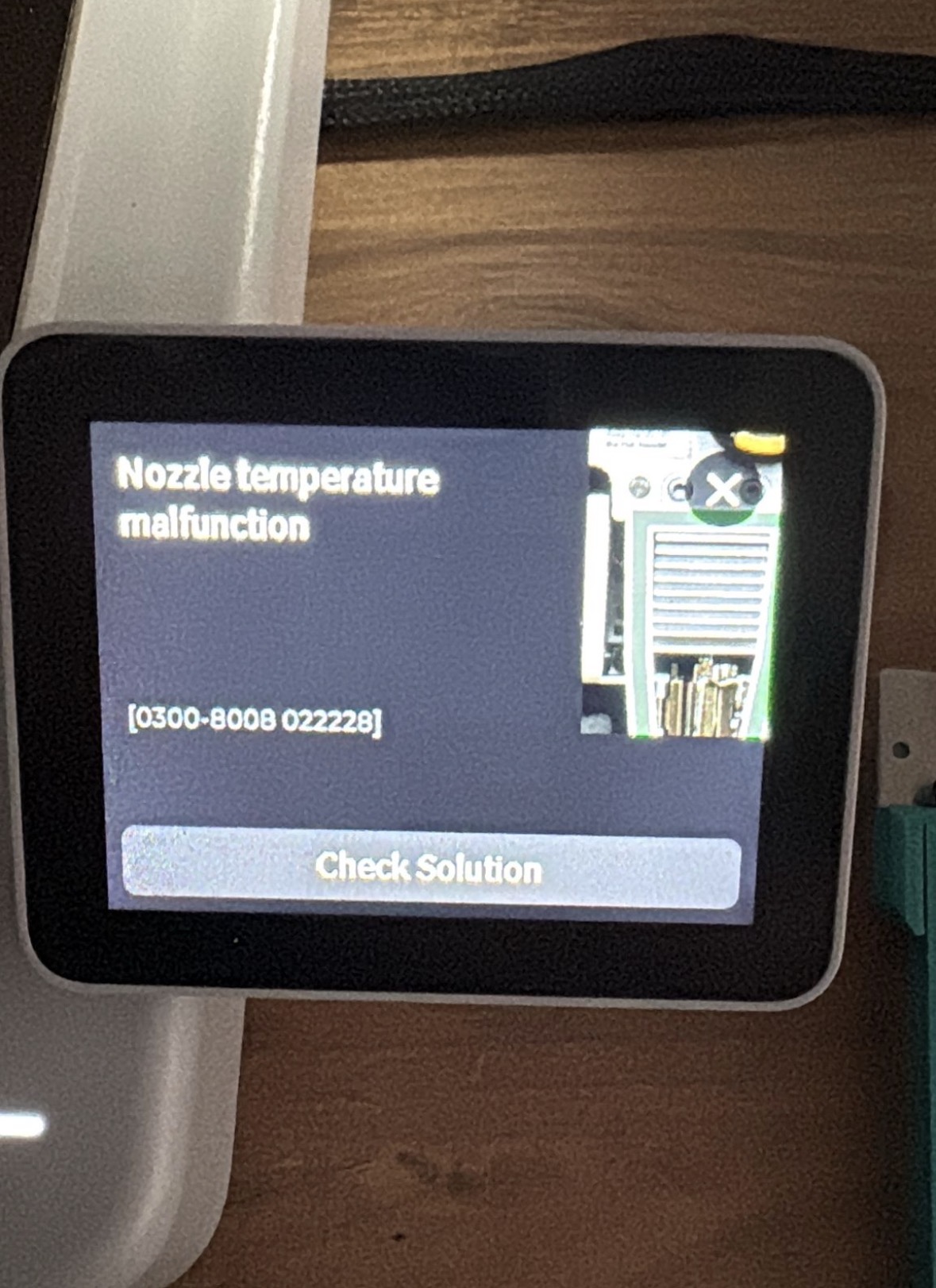

Bambu Lab Sıcaklık Arızası
mert
20.02.26 21:10
67 Görüntülenme
Yazıcım son zamanlar da bu uyarıyı veriyor ve baskıyı durduruyor ama baskıya devam et dediğimde de devam ediyor Hotend söktüm baktım herhangi bir sorun görmedim bu uyarıyı 1-2 günde bir vermeye başladı tavsiyeniz var mı ?
335,94 KB
R
ara ara bendede oluyordu kalibrasyon + nozle temizliğinde düzeldi çoğu zaman birde makine hiç dinlenmeden çalışması durumunda da oluyor bence
Jakobiyan
P1S'te nozzle çevresindeki demirin içerisinde macun var ben uzun süre kullanımda onu yeniliyorum ki sıcaklığı iyi iletsin. Kutunun içerisinde çıkanı 1 2 kere kullandım. İkincisinde artık nereden alınıyorsa alıcam, termal macun olur mu diye düşünüyorum
