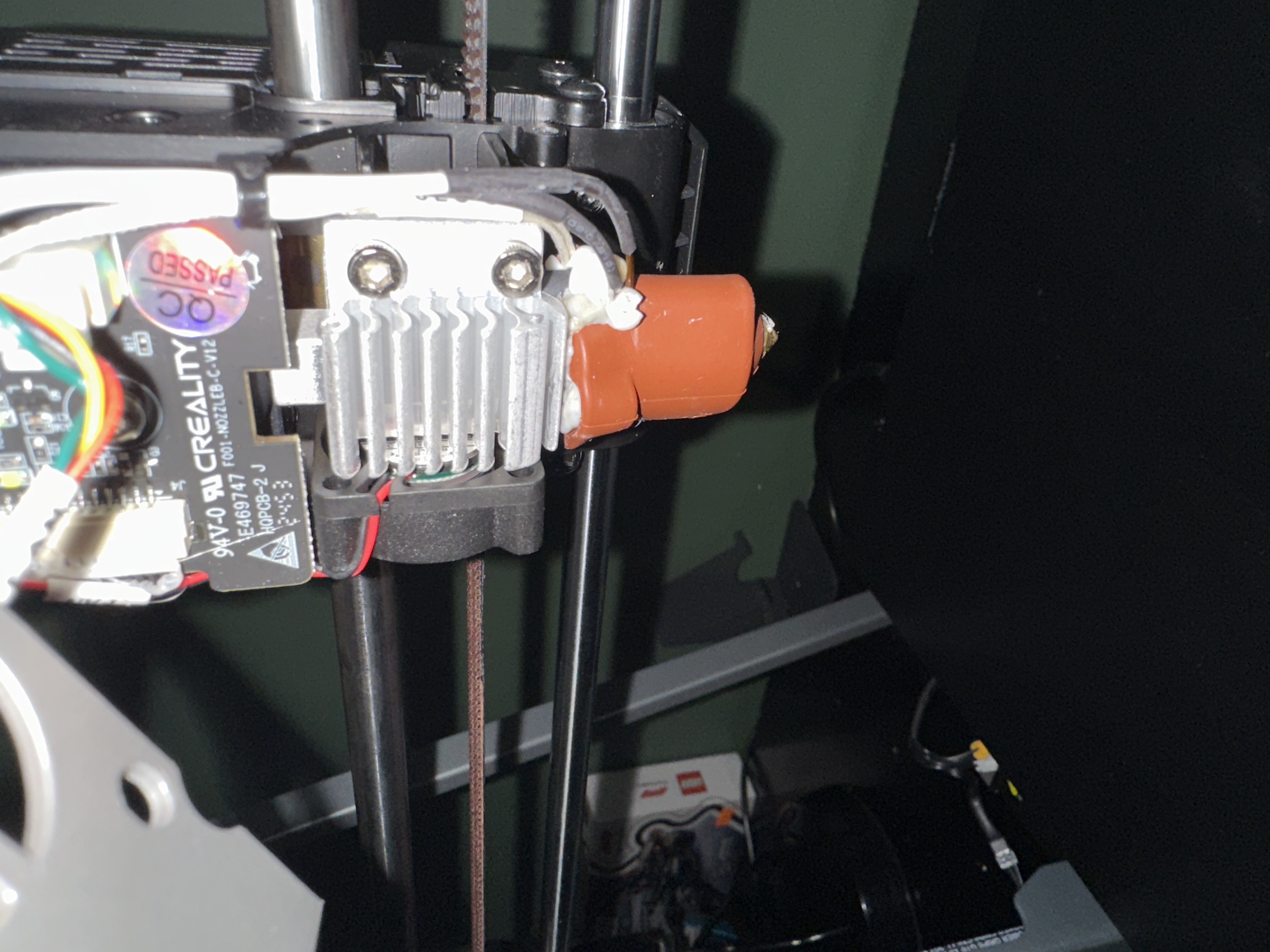

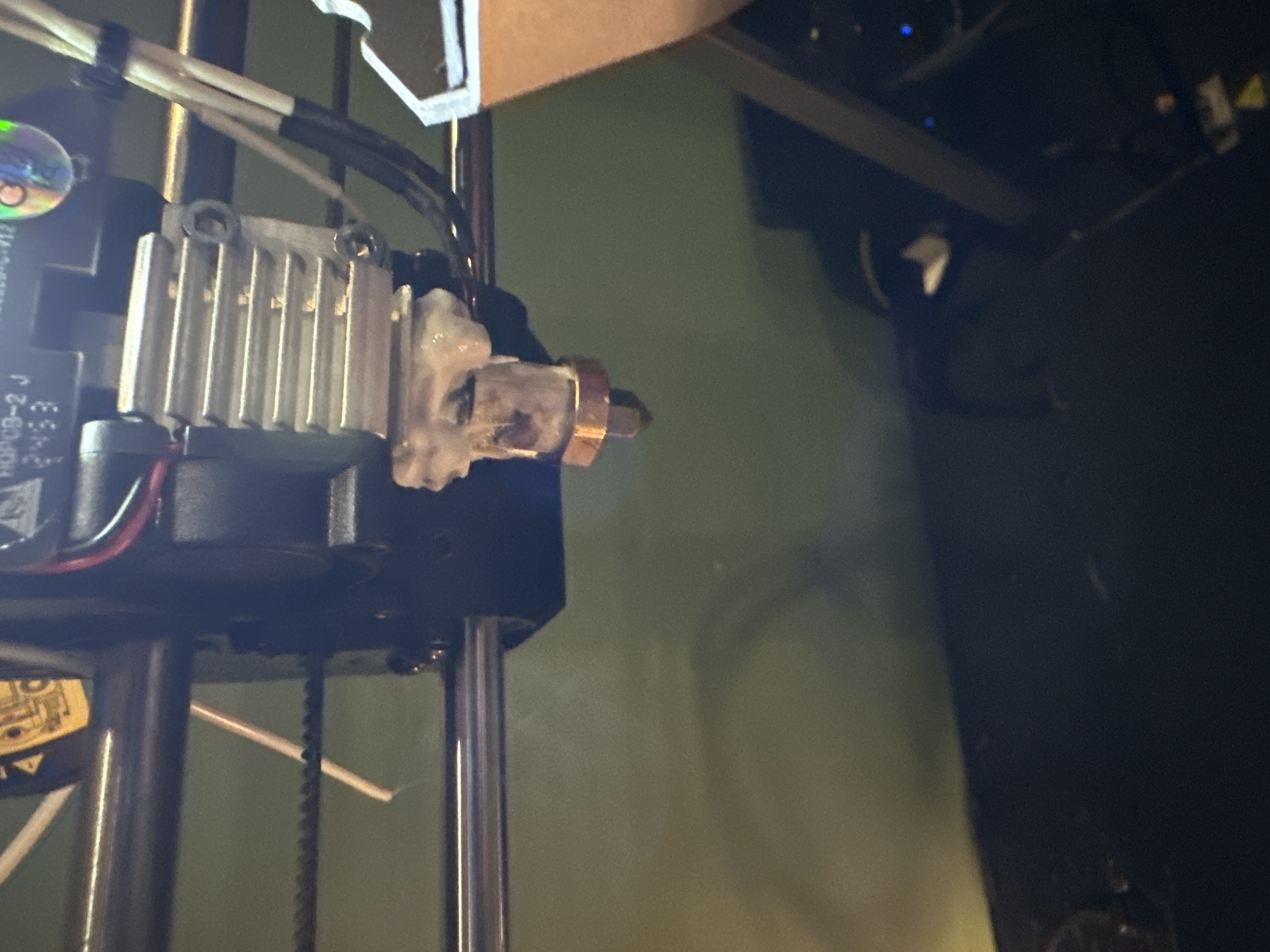

Nozzle değişikliği yaptım.Değişiklikten sonra nozzlenin üstünden filament sızması oluyor. Baskı alırken ondan kaynaklı olduğunu düşünüyorum ilk tabanı da iplikli yapıyor. Nozzleyi tam sıkmadığım için mi yoksa çok sıktığım için mi oluyor ? Yardımcı olabilir misiniz ?

Bunun nozzle'ın dibinden çıktığına emin misiniz?
Benim başıma da benzeri gelmişti. Ama sorun, baskının tabladan ayrılıp 10 gr kadar PLA'nın nozzle'ın dışında birikerek ve z eksen hareketiyle de tablaya değe değe erimiş PLA'nın nozzle'ın dibine kadar (kauçuk kılıfa kadar) gitmesine sebep olmuştu. Daha sonra temizledim ve sorun çıkmadı.
Bu genelde nozzle soğukken ya da tam oturmadan sıkıldığında oluyor. O yüzden filament üstten sızabiliyor.
Nozzle’ı 200°C’ye getirip sıcakken sıkmayı deneyin.
resin_lover
Bazen kapalı printerlarda sıcaklık olnası gerekenin üstüne çıkıyor ve filament çok ısındığı içinde akıntı yapabiliyor. Temizledikten sonra kapağı aralık bırakıp baskı almayı deneyebilirsiniz. Şahsen ben yazıcıların ön kapağını kapatmıyorum az biraz aralık bırakıyorum her zaman.
