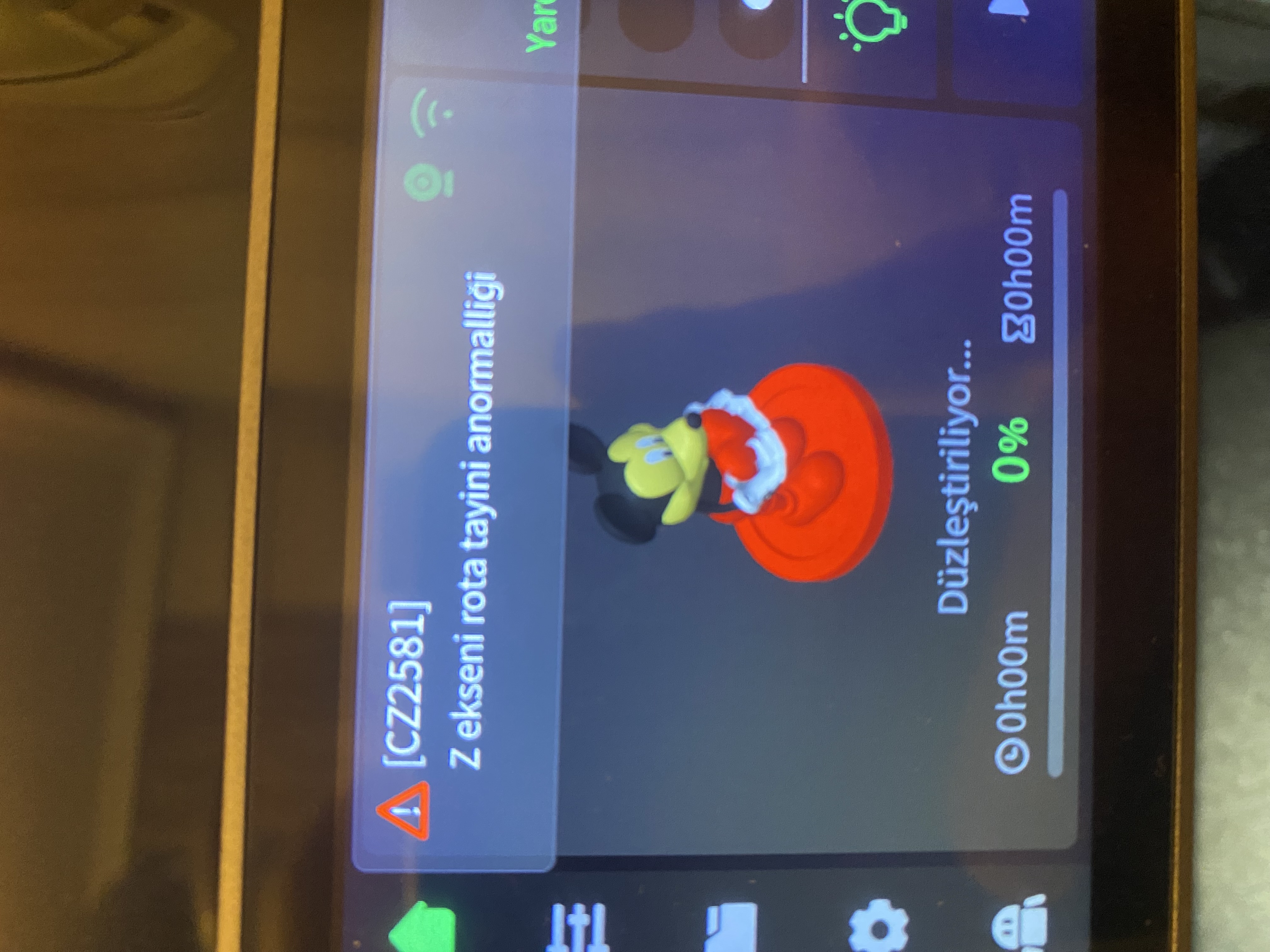

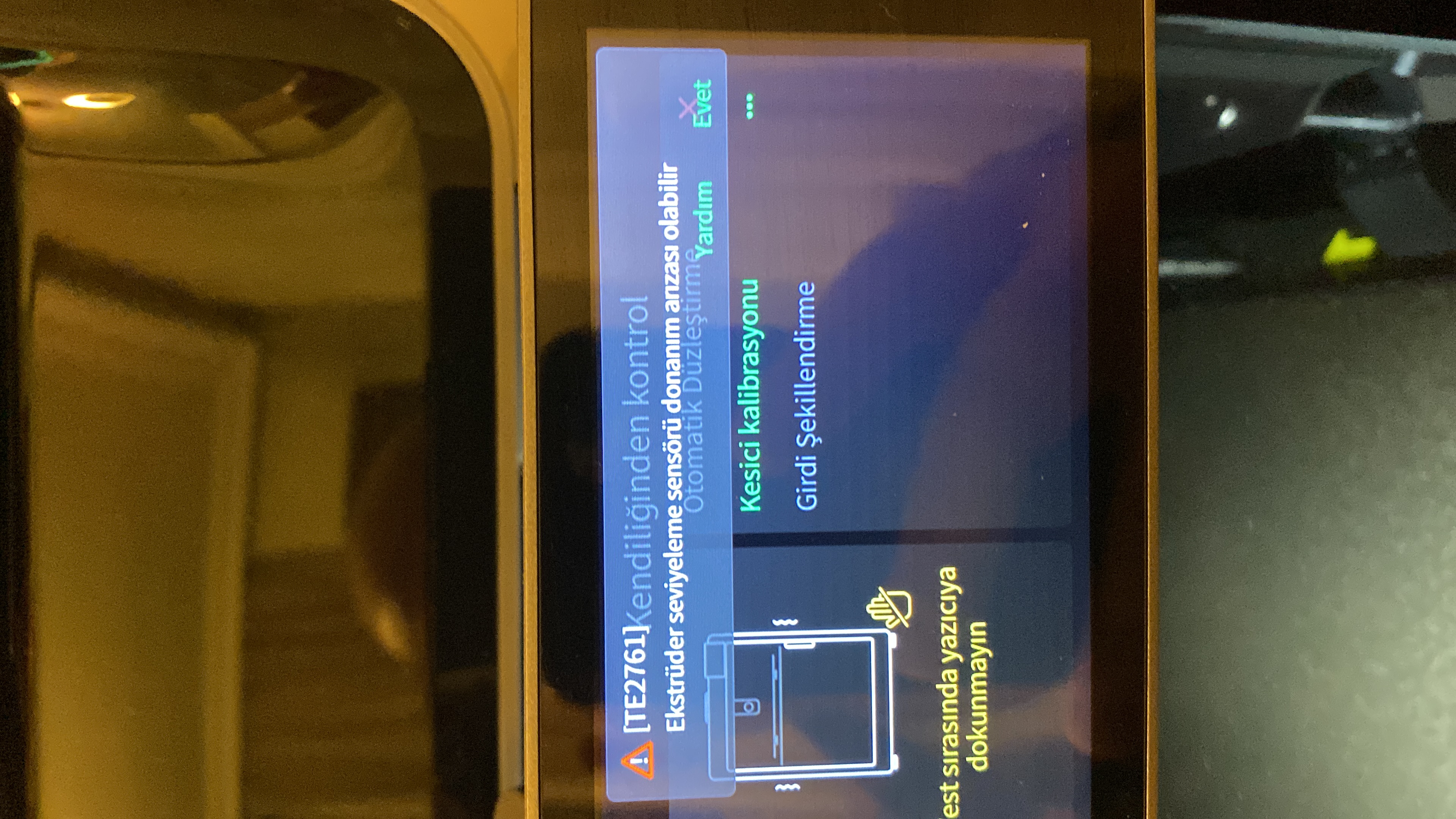

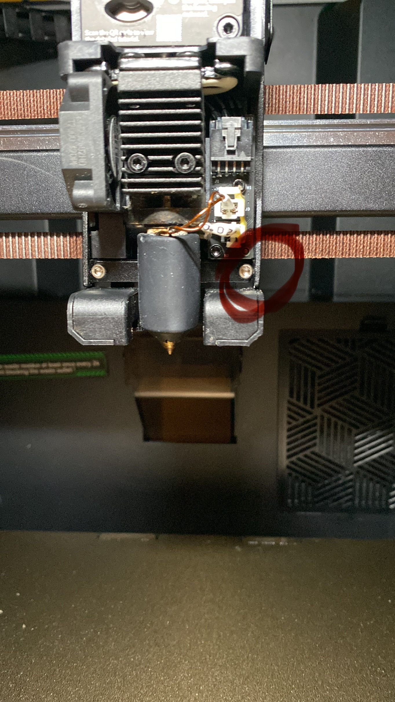

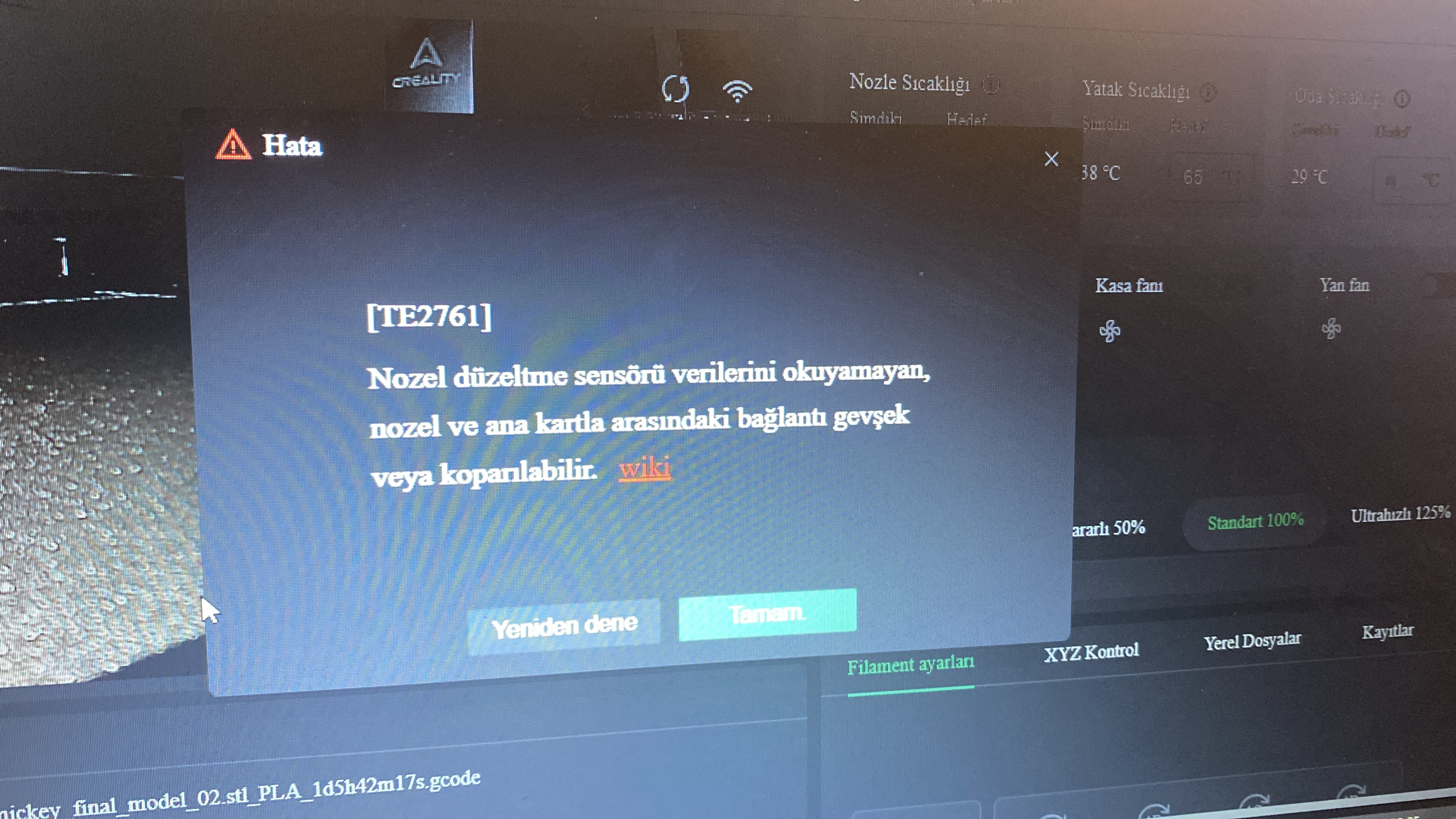

Arkadaşlar selamlar, yazıcım 1 aylık. Son fir haftadır ekte olan hataları almaktayım. Kalibrasyon yapmak istediğimde ekte ki resim gibi tablayı çizdi. Servise kayıt açtım sağolsun yeni tabla gönderdiler ancak sorunumun çözümünde bir hareketlilik yok şuan. Daha önce başına gelen yada durumla ilgili bilgisi olan var mıdır ? Artı olarak işaretlediğim alyan vida boşta dönüyor alakası olabilir mi ?

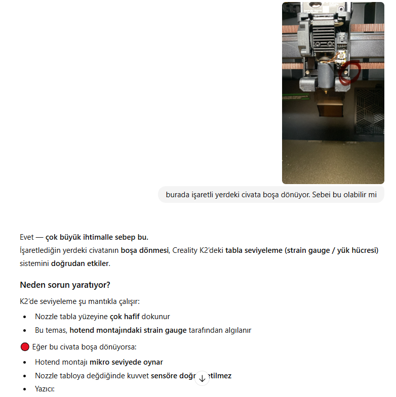

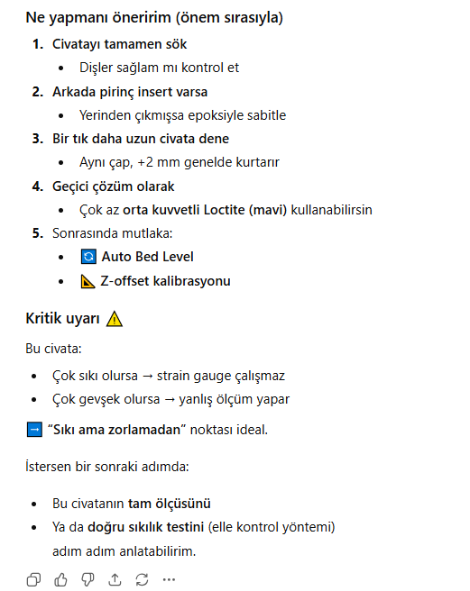

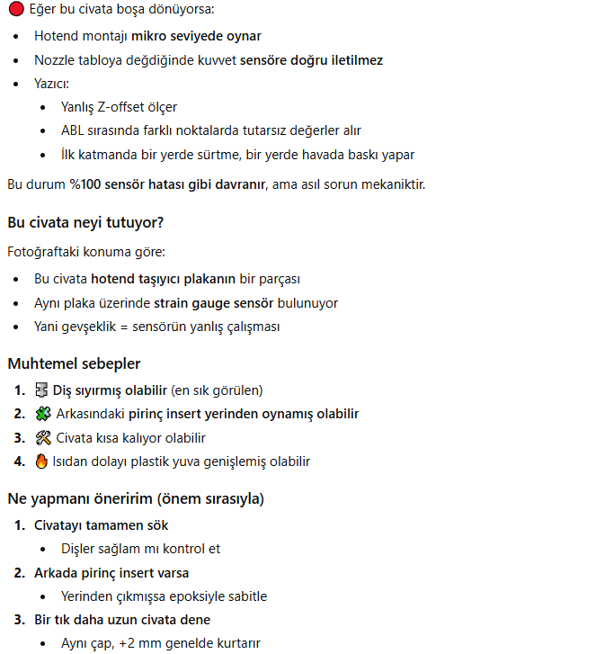

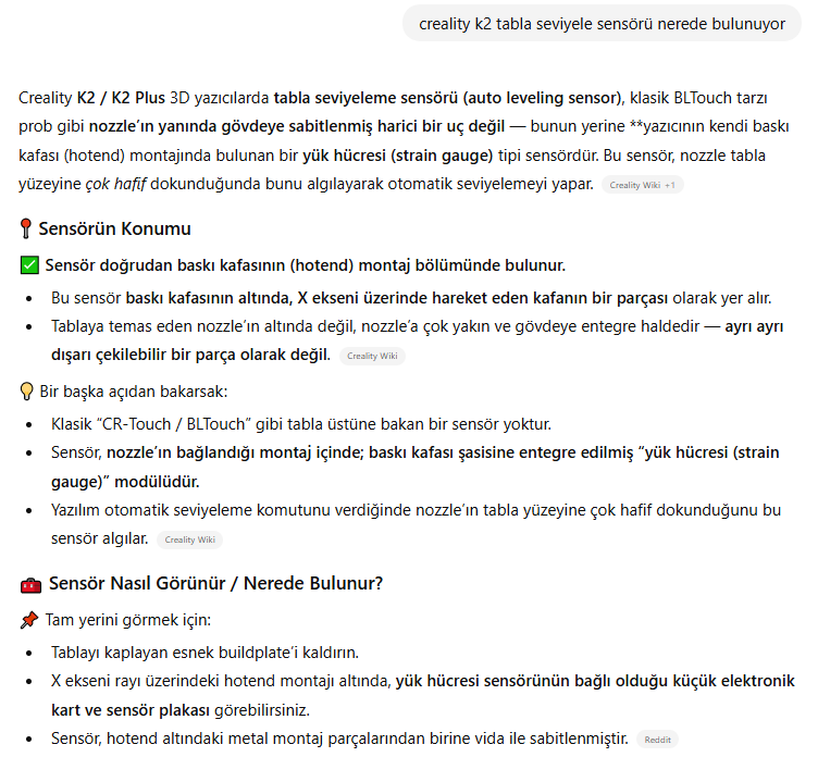

Sorunuza yönelik cevaba ulaşmak için ChatGPT'ye sordum. Cavapları bana mantıklı geldi. Sohbetin ss'lerini paylaşıyorum. Buradan okuyabilirsiniz.
Kendim yapayım derseniz ki bence değmez, civatasını değiştirin. Metrik kaç bilmiyorum ama eğer 2 mm civarıysa bazı civatalar 1.8 oluyor. Yanlış civata kullanılmışsa bu sebepten boşa dönüyor da olabilir. İnsert somun plastiğe tutunmuyor olabilir veya insert somun yalama yapmış da olabilir.
Benim tavsiyem, yazıcınızı da yeni aldığınızı söylüyorsunuz, garantiye yollayın. Yenisini yollasınlar. Böyle şeylerle siz uğraşmak zorunda değilsiniz. Hem 1 aylık kullanımınız da size kâr kalır.

@HectorSalamanca uzun bir cevap yazmıştım ama çıkmamış ilginç bir şekilde. Yazıcıyı fabrika ayarlarına çevirdim şuan sıkıntısı baskı alıyor bakalım. Bir sonraki baskıda yine sıkıntı yaşatırsa vida için önerilerinizi deneyeceğim. İlginiz için teşekkür ederim

Konuya ufak bir güncelleme ekleyeyim. Söz konusu hatalar sonucu yazıcıyı fabrika ayarlarına döndürdüm ve 32 saatlik 4 renkli bir baskı başlattım. Şuan sorunsuz devam ediyor. Sorun yaşayan var ise öncelikle bu yolu denemesini şiddetle tavsiye ederim. Devam etmesi halinde basitten zora şekilde ilk başta nozul yanındaki içinde sensör olan alyan vidaların durumu kontrol edilmeli. Eğer bu işlemler sonrasında hala devam ediyor ise 4001010038 SKU lu sensörü değişimine gidecek kadar bir süreçle karşılaşabilirsiniz.
