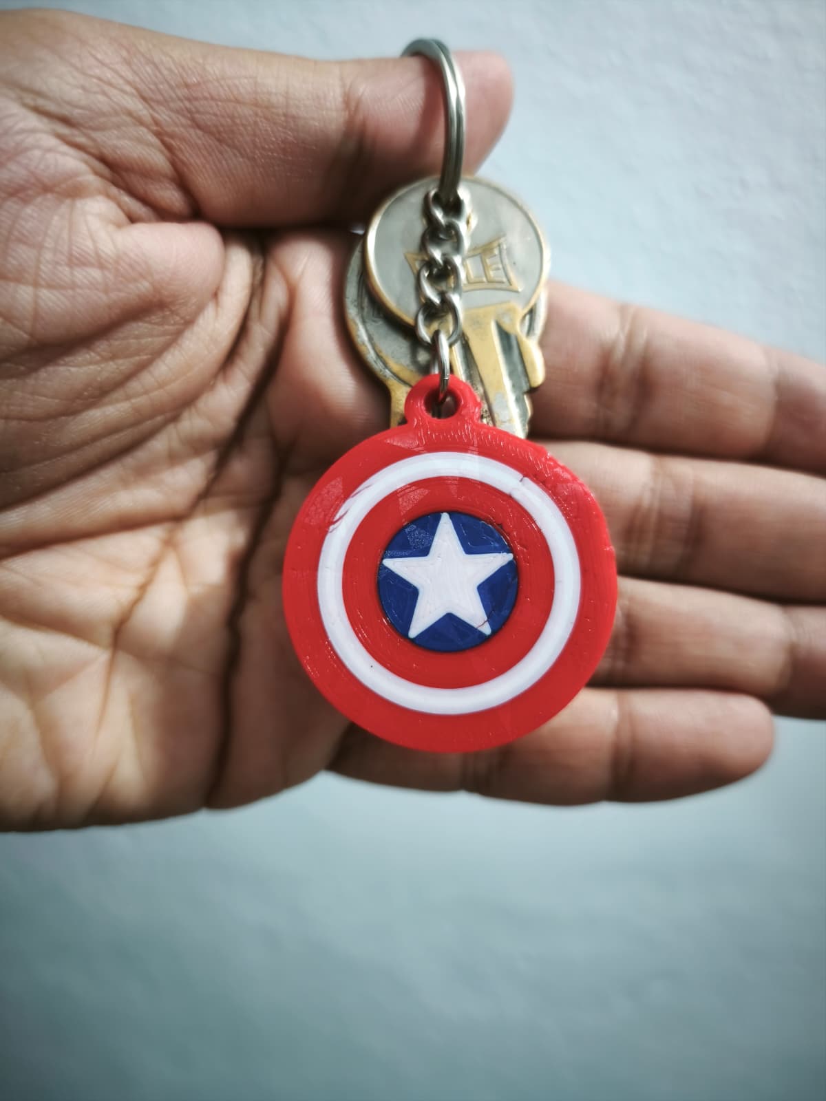

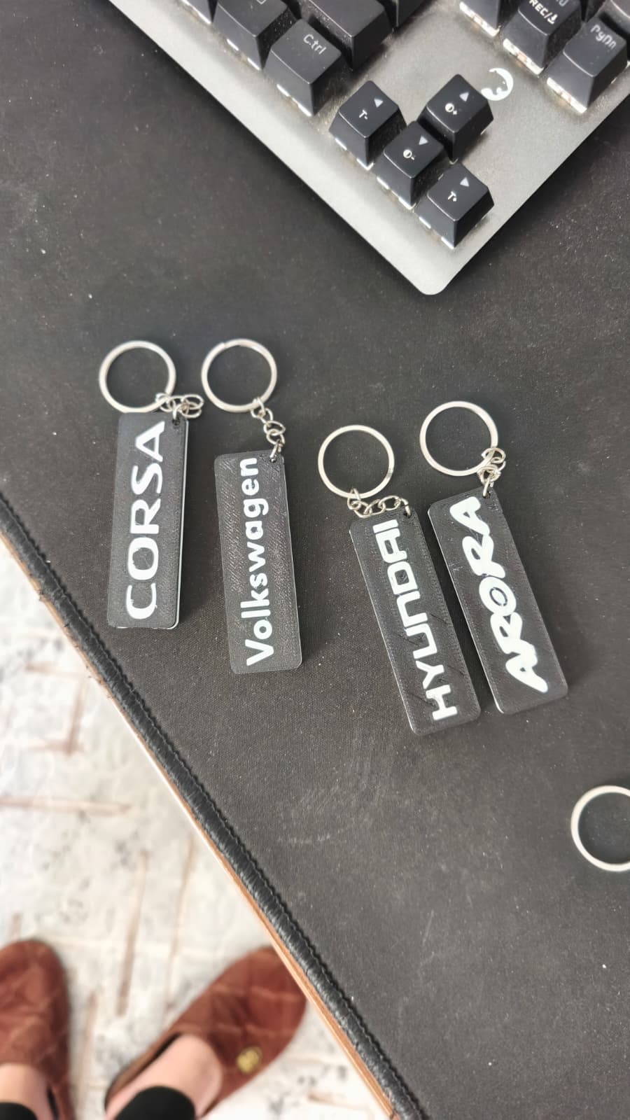

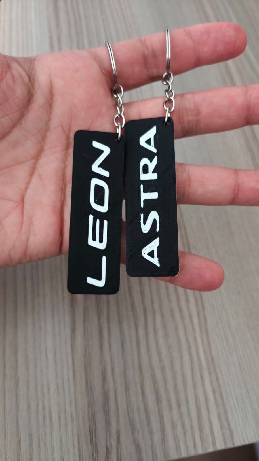

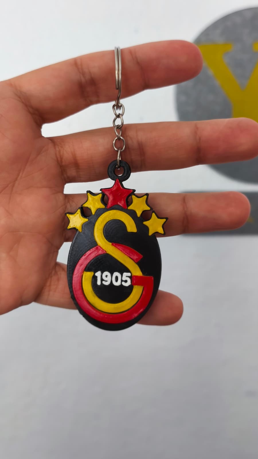

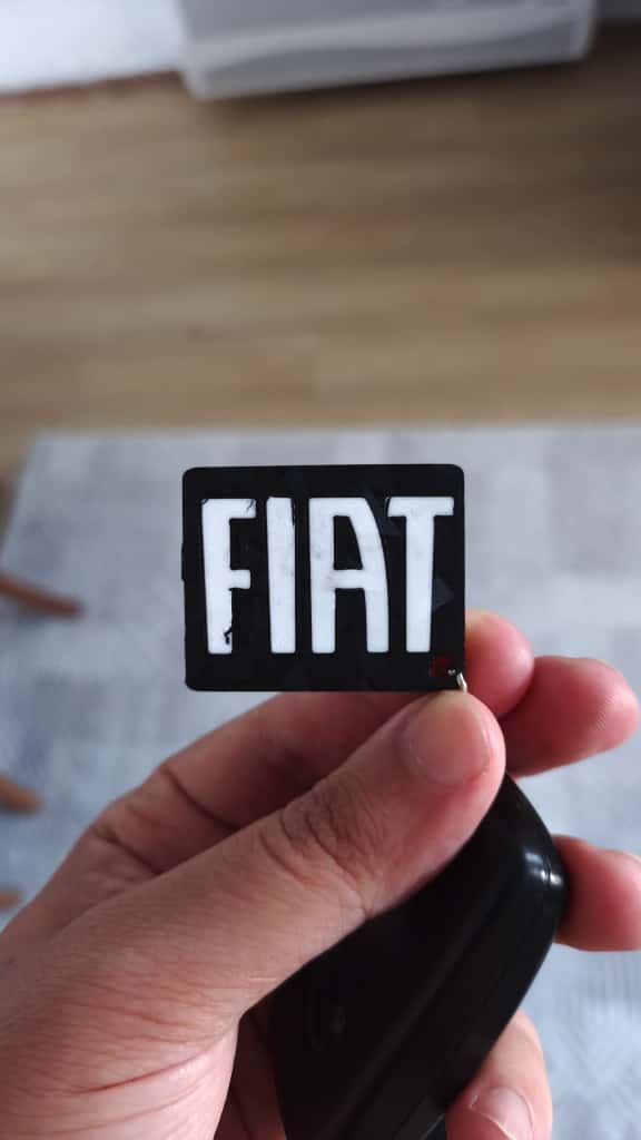

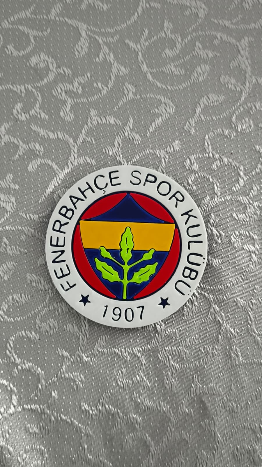

Ben filament değişimi kısmına M600 kodunu ekledim,  bu sayede Ender 3 V3 SE makinem ile, sanki AMS ve Combo cihazlar gibi renkli baskı alabiliyorum, yapmış olduklarımdan bir kaç tane örnek ekledim.
