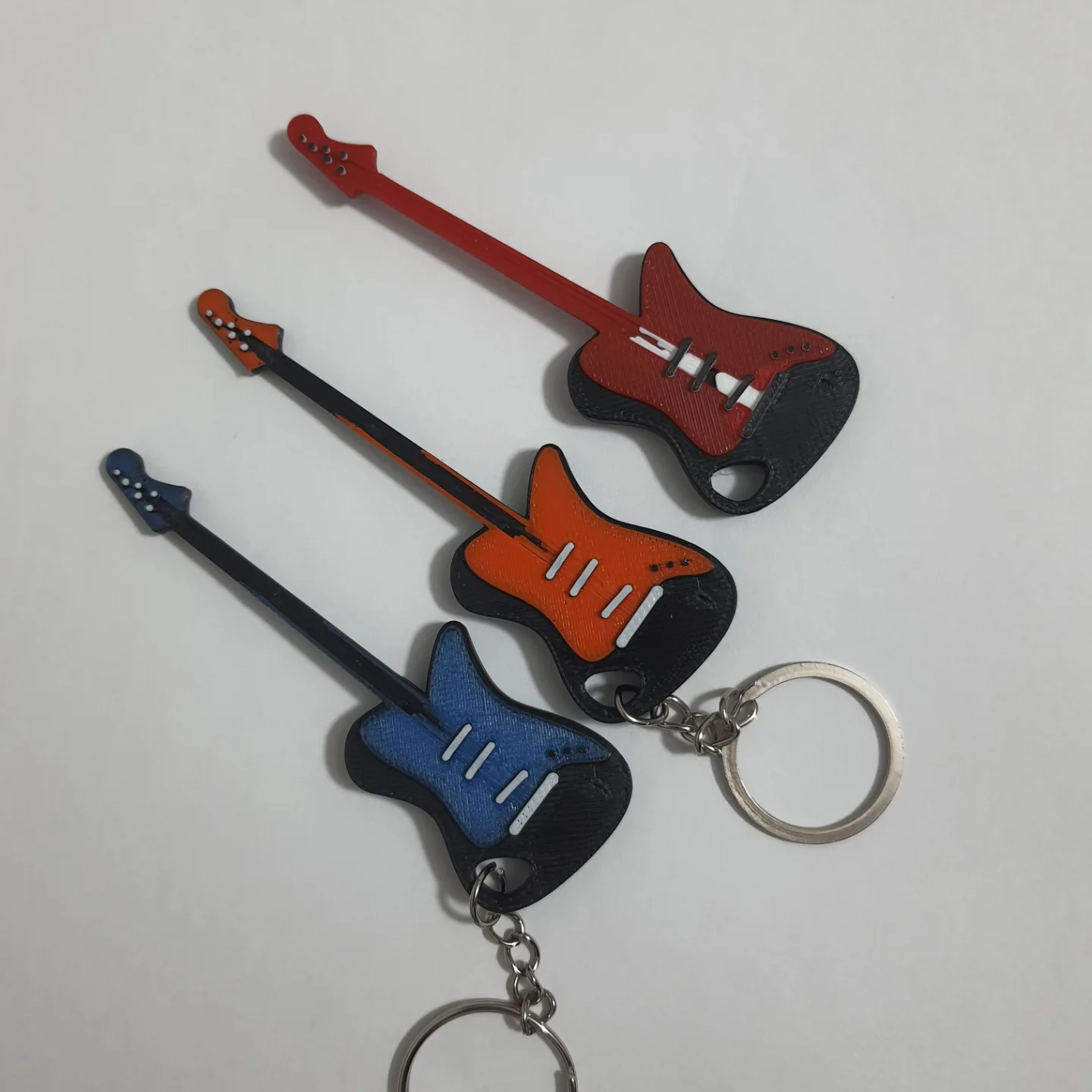

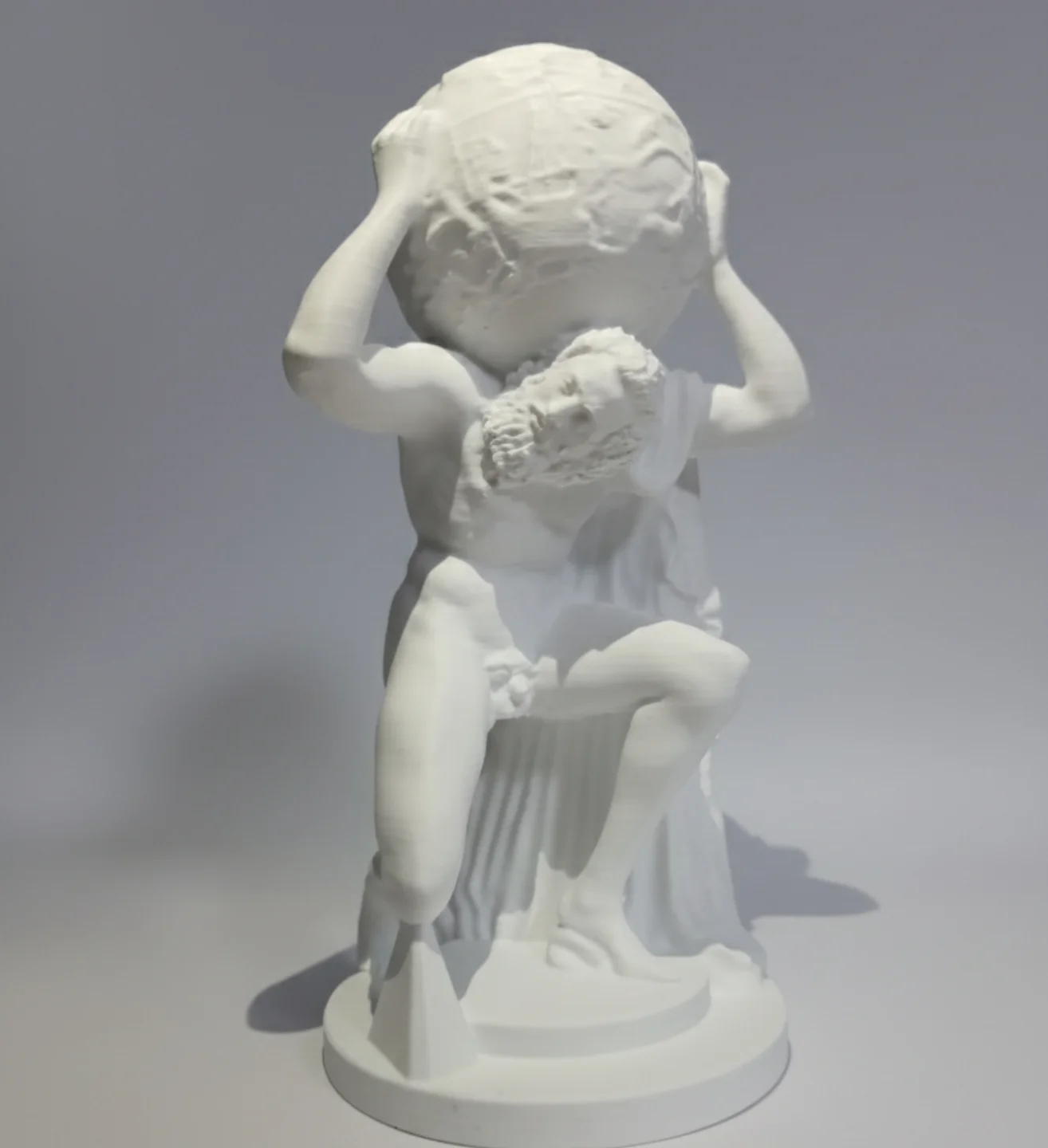

@Remparts Cihazın yedek parçaları Türkiye pazarında var mı? Ayrıca baskı örnekleri varsa paylaşabilir misiniz? Bu, bizim için daha bilgilendirici olur ve almayı düşünen kişiler için de güzel bir örnek olur.

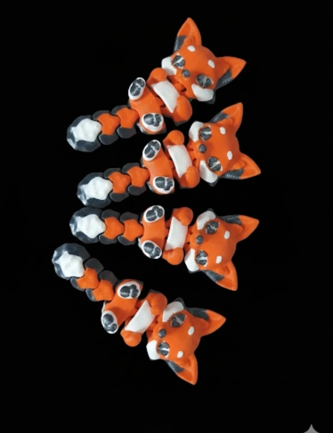

Renk Geçişleri baya iyi ama kaliteli Renk geçişlerinde fazladan Filament poop harcıyor. O konuda pek verimli değil ama kalite konusunda sizi üzmez
