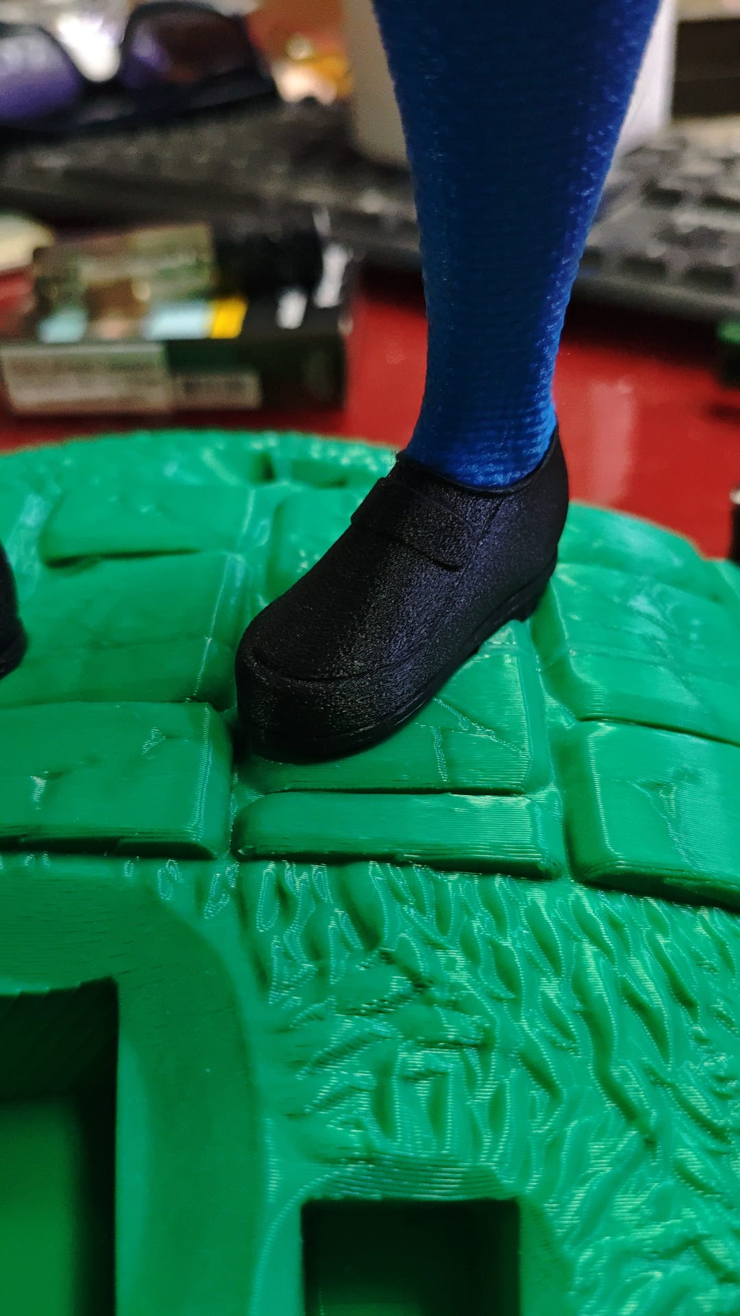

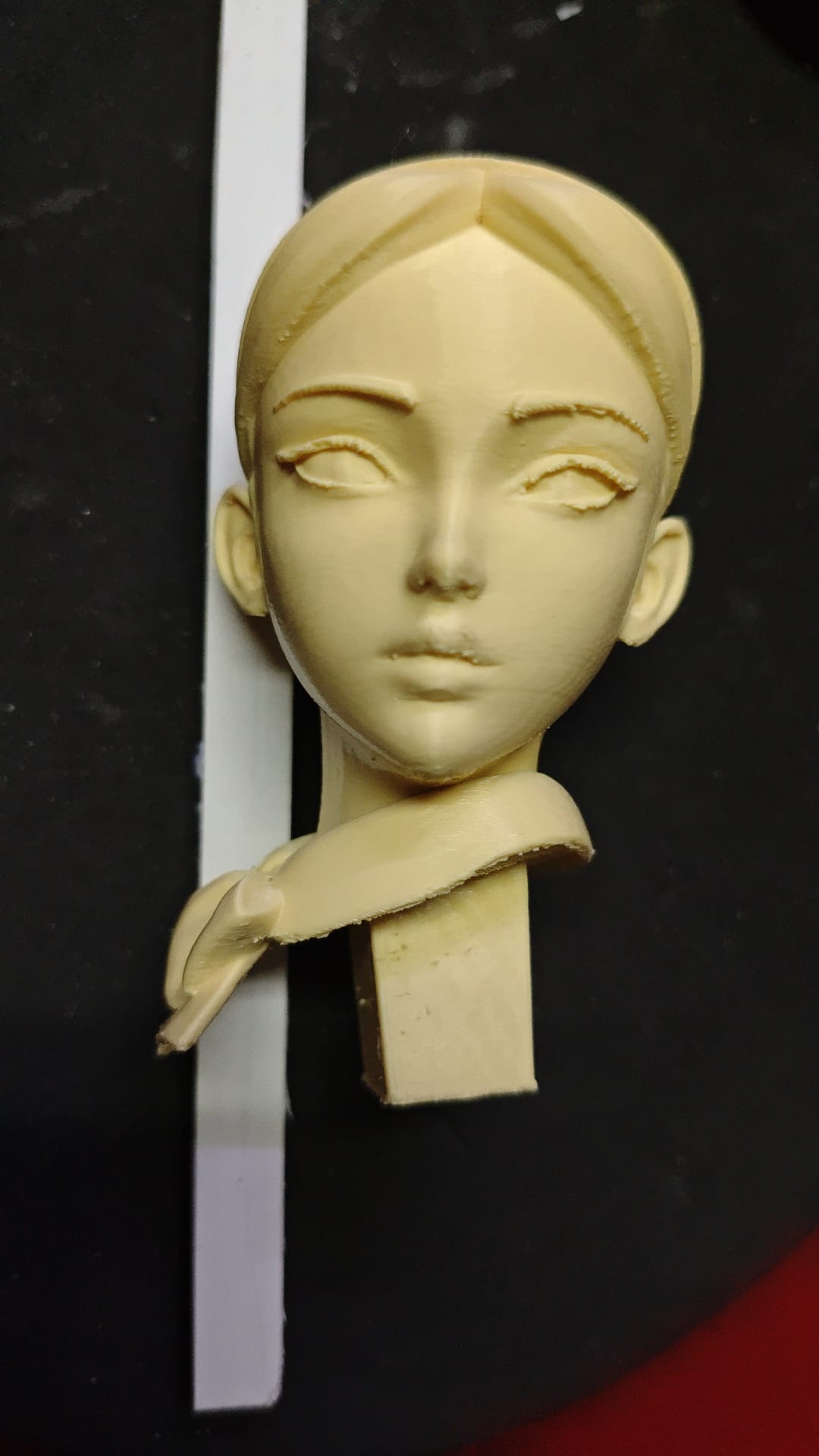

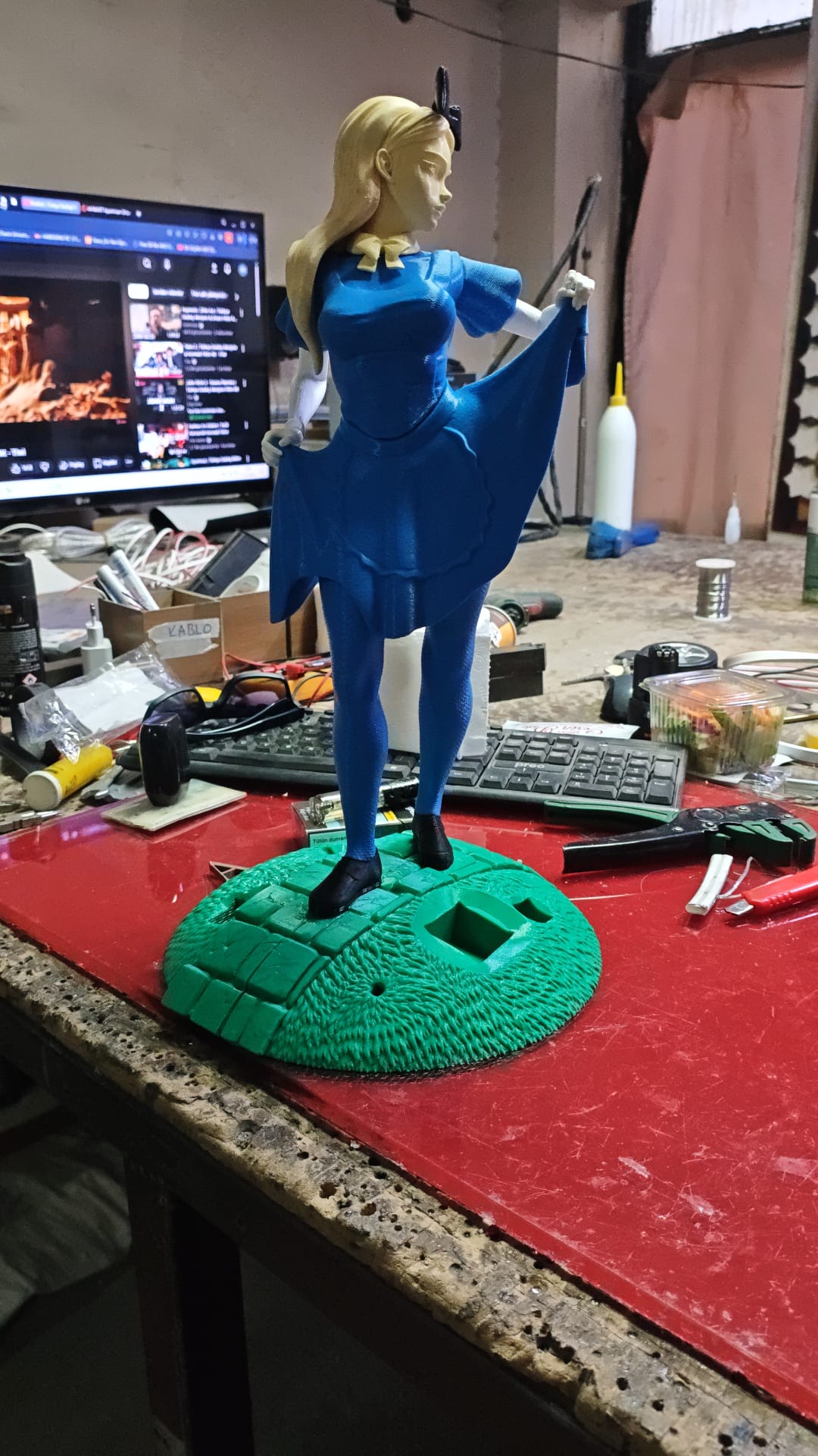

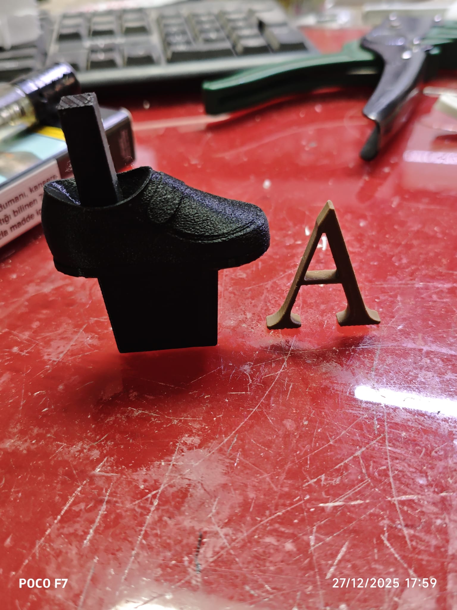

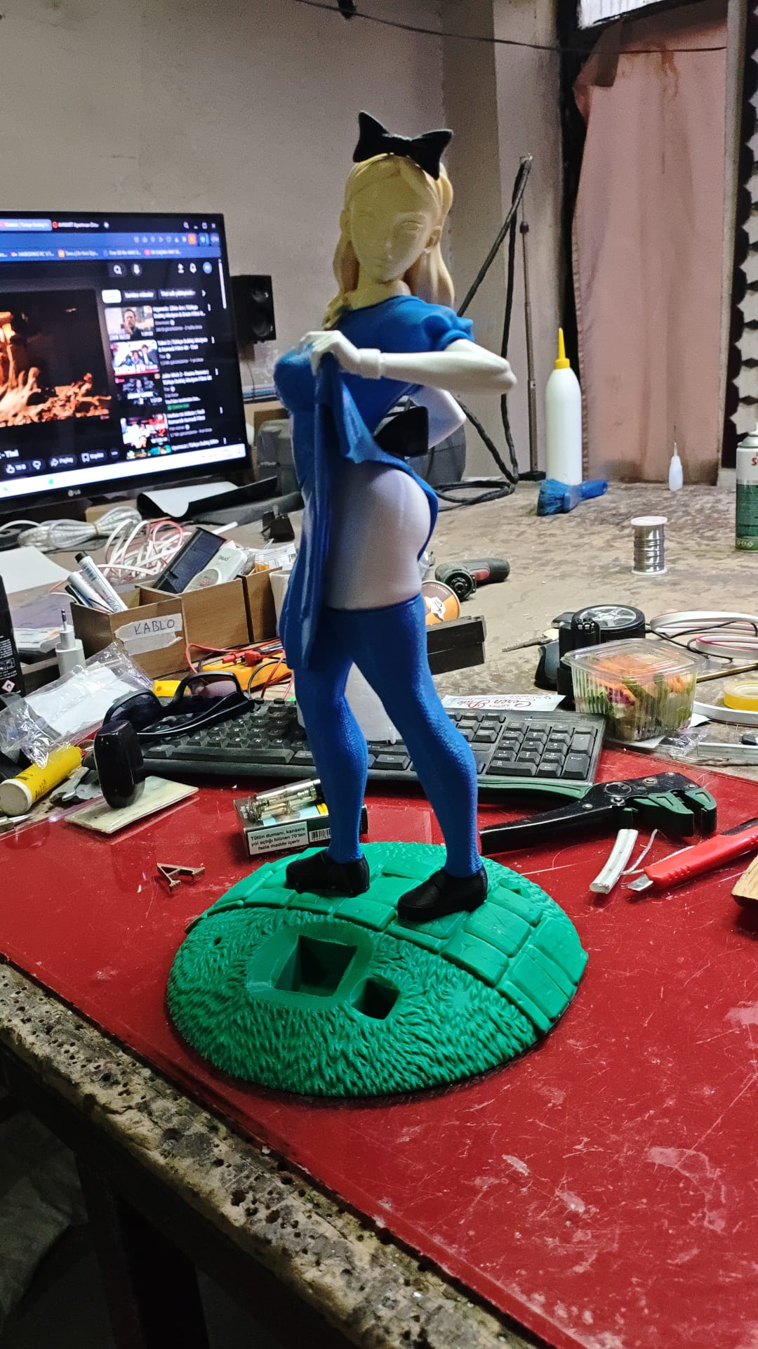

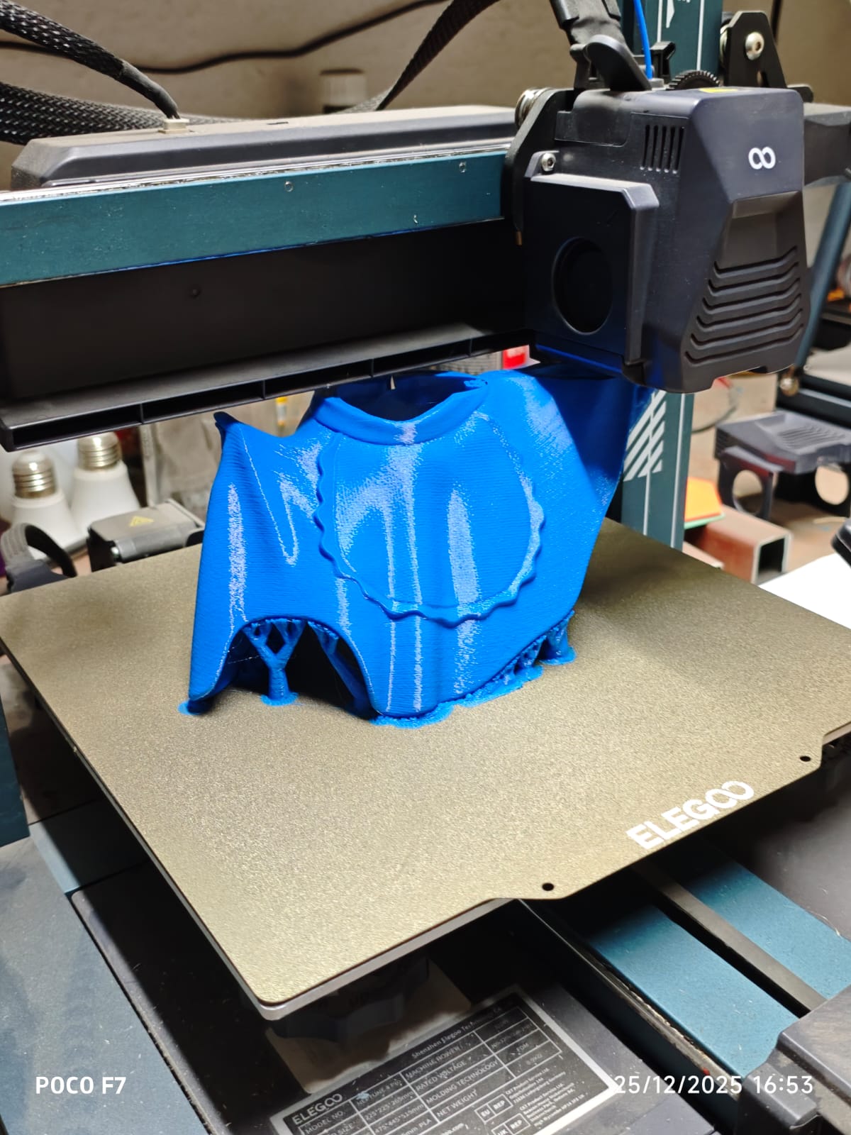

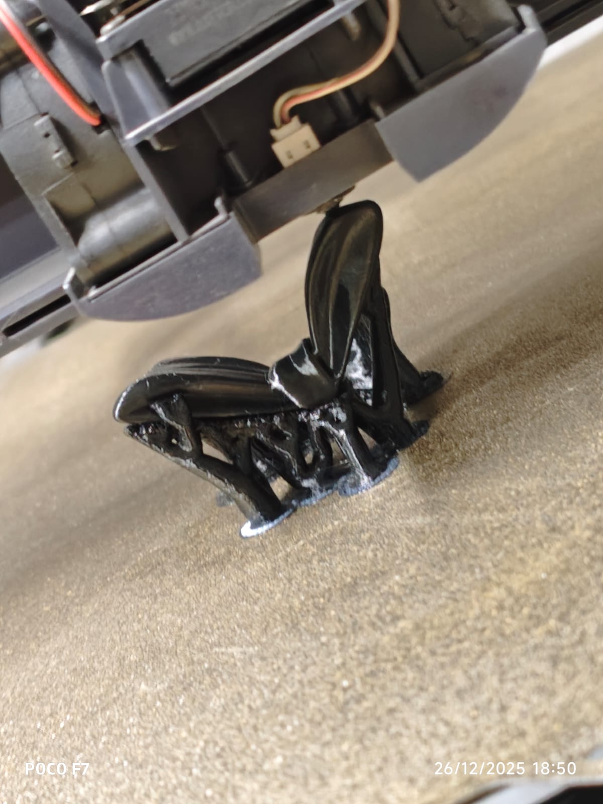

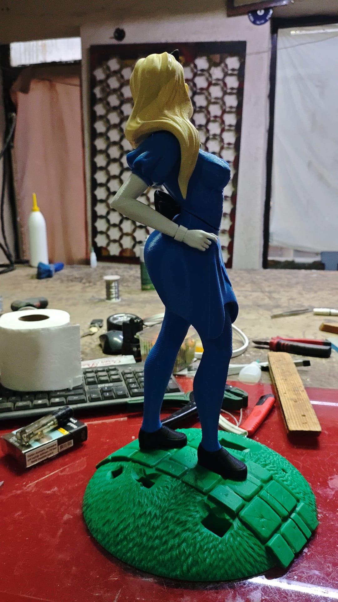

elegoo 500mm/s ile baskı yapan bir makina yüksek ısılar hızlı baskıda daha rahat ve daha hızlı akış demek ilk katmanlarda hafif bi ezilme yapsada 300mm/s hız ve üstünde baya temiz iş çıkarıyo. başlangıç seviyesi için çok önermem. daha basit daha sorunsuz makinalar kesinlikle vardır. biraz araştırmak gerek. hem pro4 hemde max4 le bastığım bir kaç örnek göndereyim referans olsun size  ayakabı, kurdele ve kafa kısmı 0,1mm katman diğerleri 0,2mm katmanla basıldı. tamamının gcodu elegooslicer programının stok ayarlarıdır ekstra bişey yapılmadı. umarım azda olsa fikir vermiştir.
