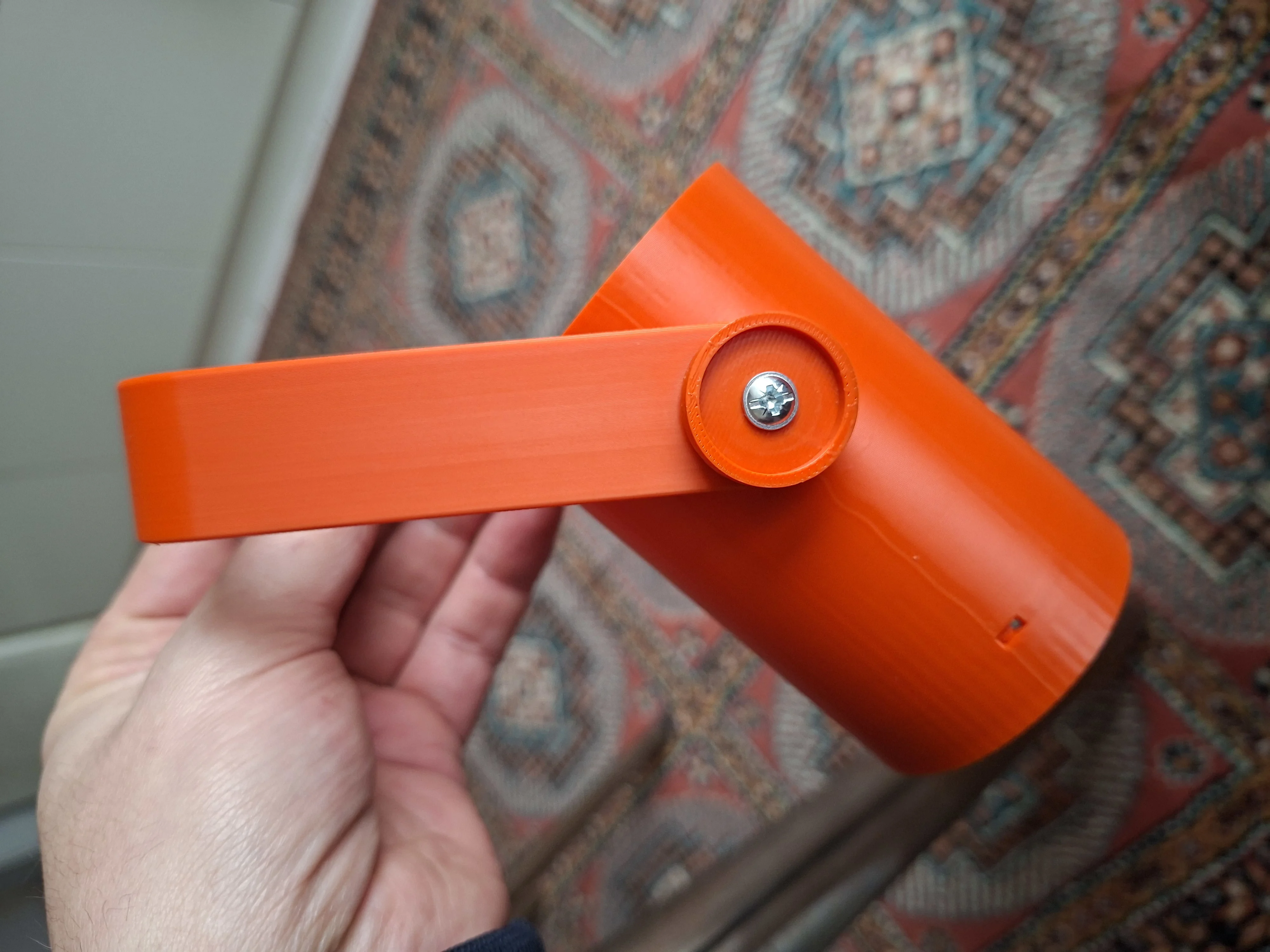

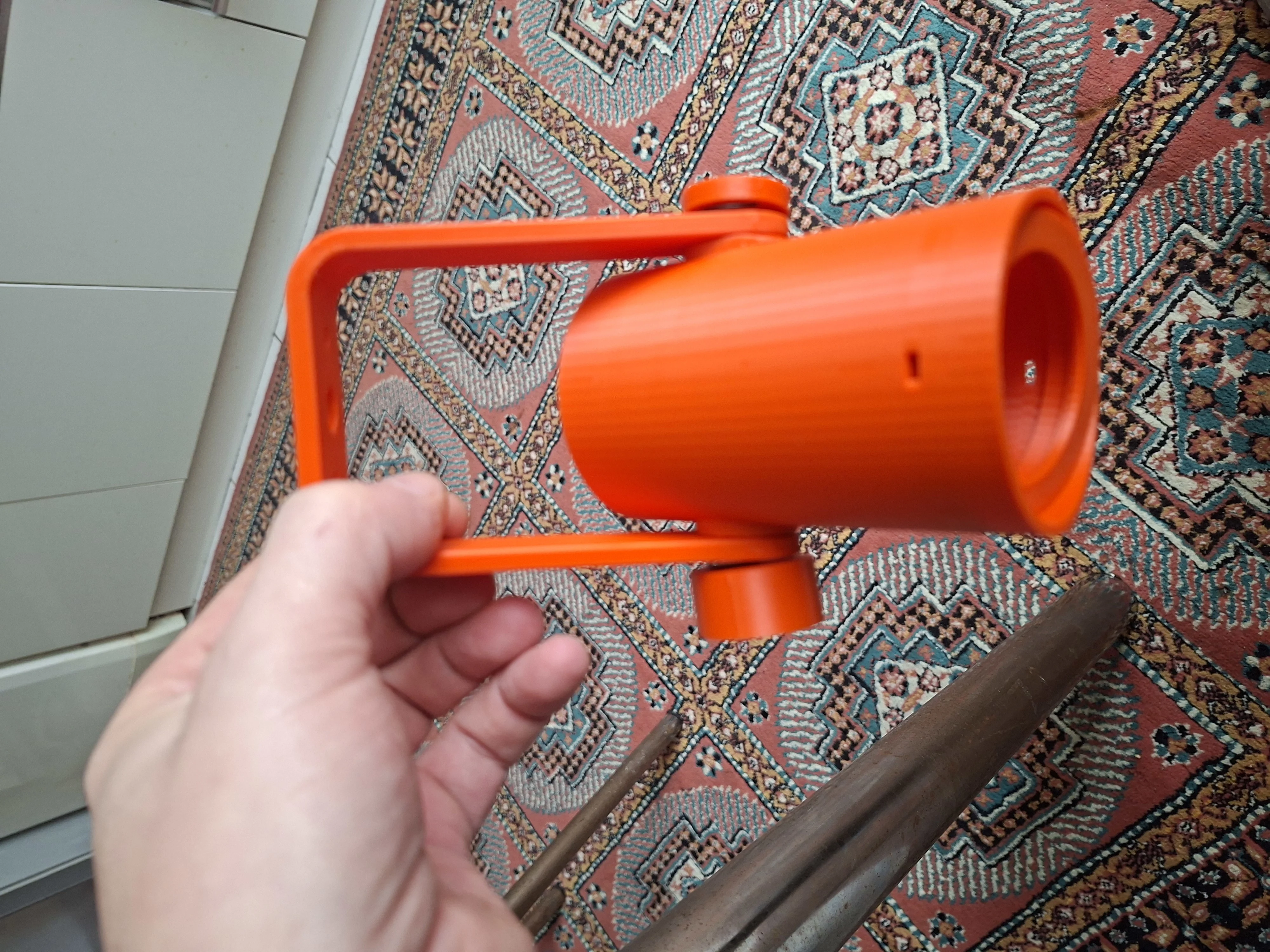

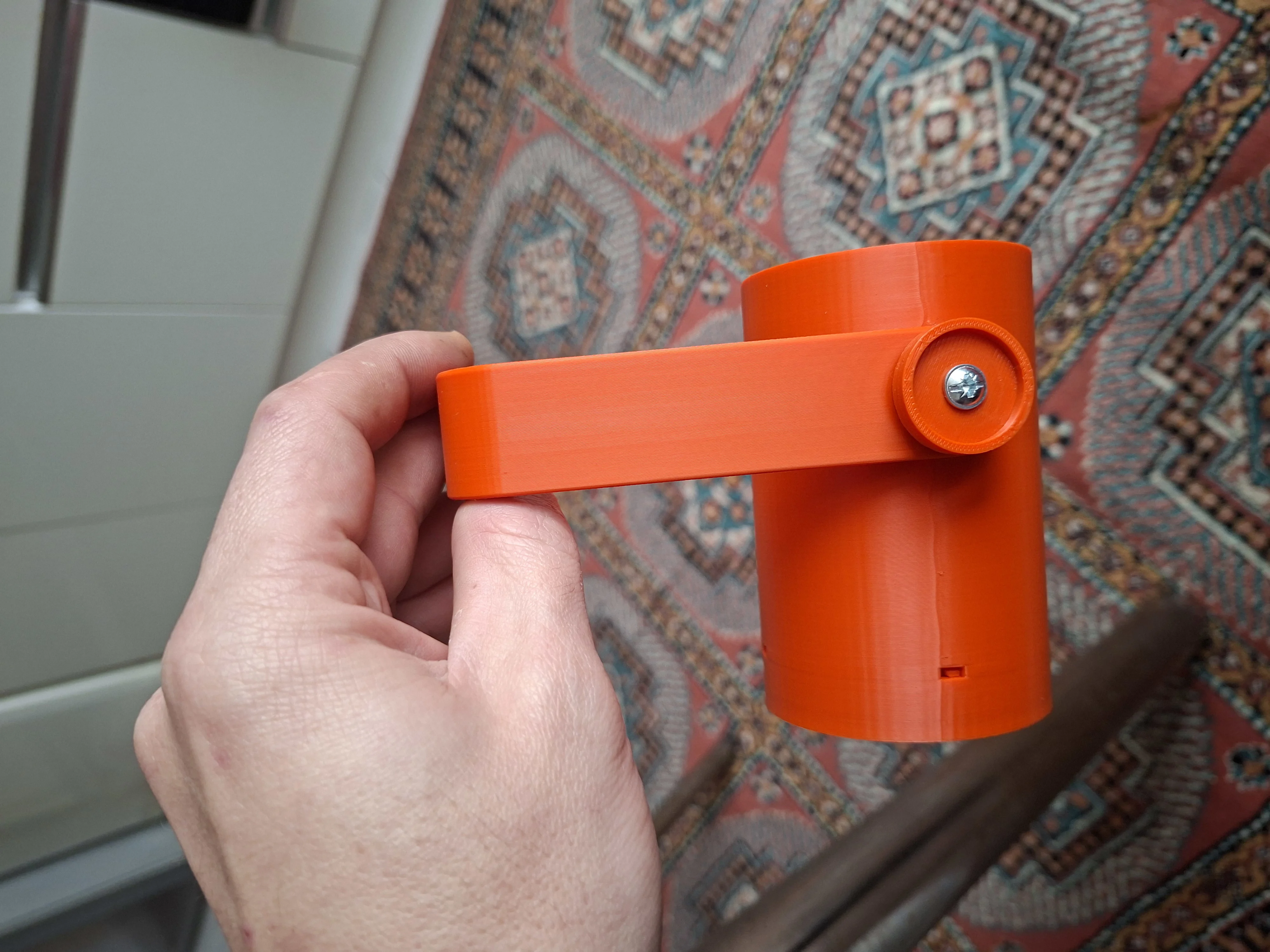

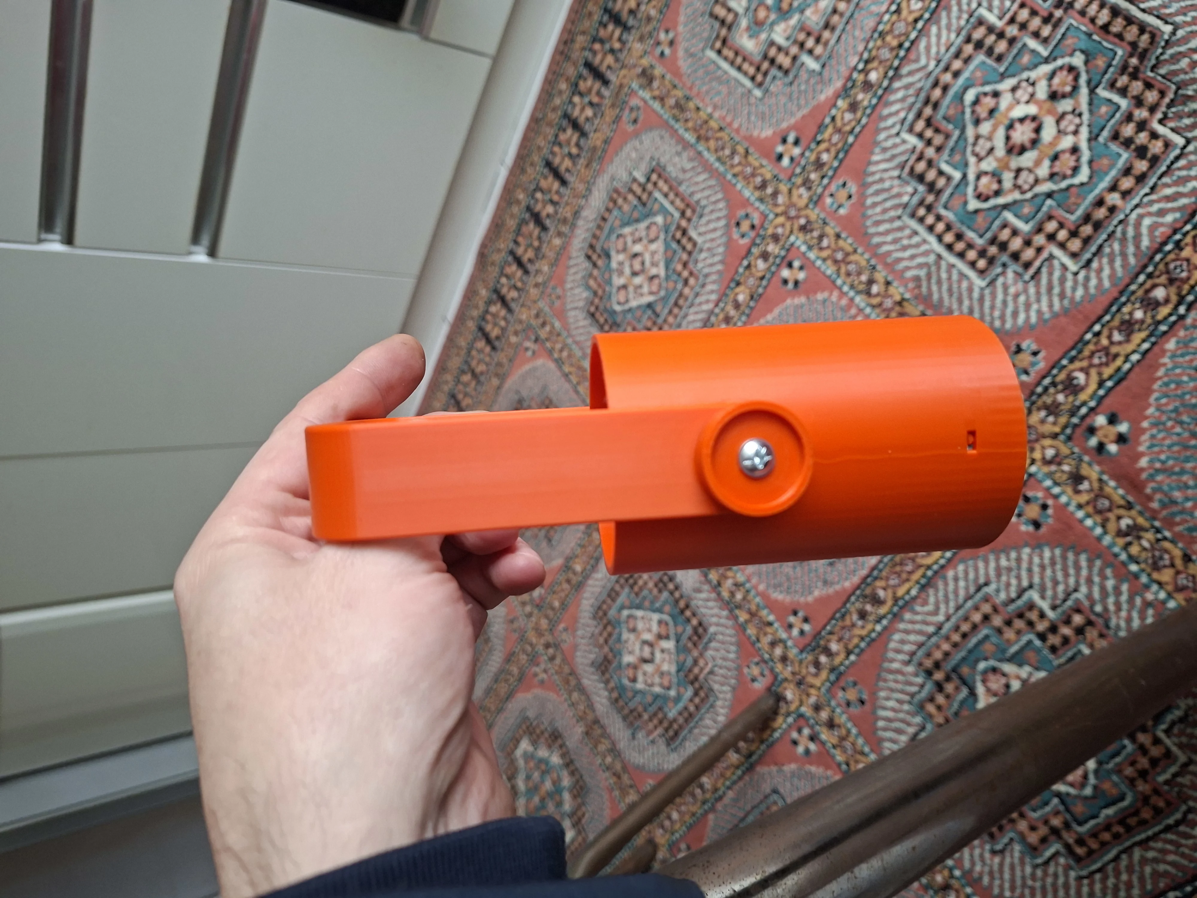

Üzerinde uğraştığım spot resim ve videolarını paylaşmak istedim.
Şu an ayar mekanizmasını oturtmaya çalışıyorum. 45 derece açı yetersiz gibi. Yapmışken onu 22.5 dereceye indireceğim.   https://youtube.com/shorts/uCjghCvDSYY?si=zCZZlUOPmwXYsKGv
Yumuşak bir yay bulmam gerekli. Çok sert yapıyor geçişleri. Koca fabrikada elektrikler giderdi de jeneratör için kaldırdığım şalter bu kadar sert değildi. 😂 Ama retro tasarım şalter yapmak isteyene yarar. 😂
Alt ampul takılacak kısma çalışmam gerekiyor daha.
Montaj için şu an dahi askı aparatından tavana monte edilebilir fakat onun doğrusu rozans oluşturmak.

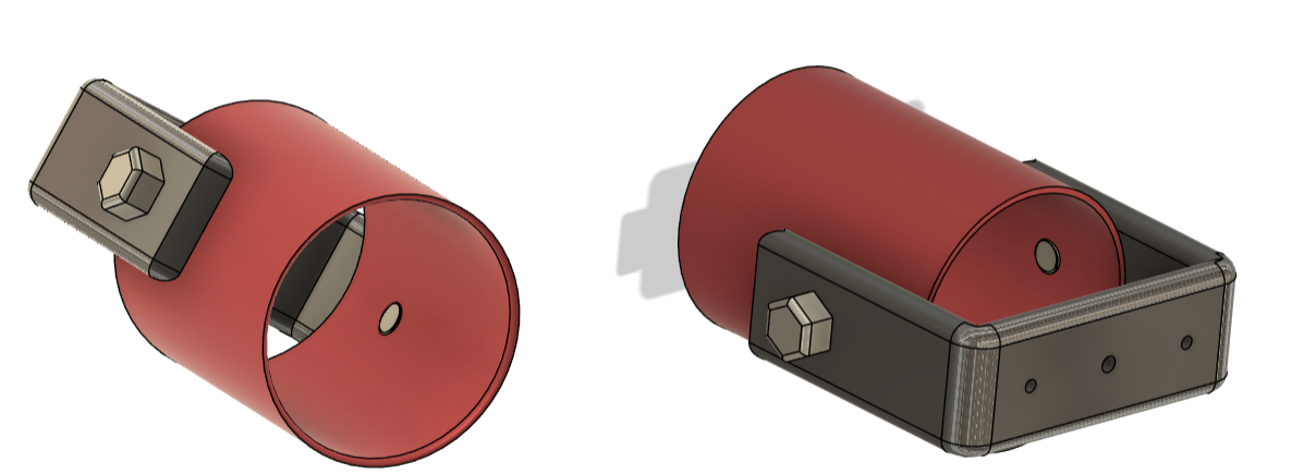

Güzel olmuş. Eğer tekrar yapacaksanız bence her açıda ayarlanabilen türden yapın. M10'luk vida çizip sıkıştırmalı tarzda olabilir.

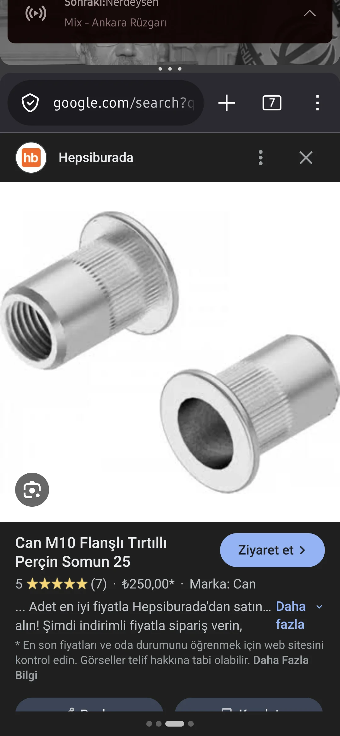

Aslında tam olarak kaçtığım şey o. Hatta bunun orjinalinde vidalı perçin kullanırlar aluminyum sıvamaya.
aluminyum ve metal vida zamanla gevşeme yapabiliyor bazı modellerde. Ama dediğiniz gibi normali sizin yaptığınız. Hatta orjinalinde çoğunlukla m4 kullanıyorlardı galiba. Ben farklı birşeyler yapmak istediğim için böyle kademe mademe uğraşıyorum.

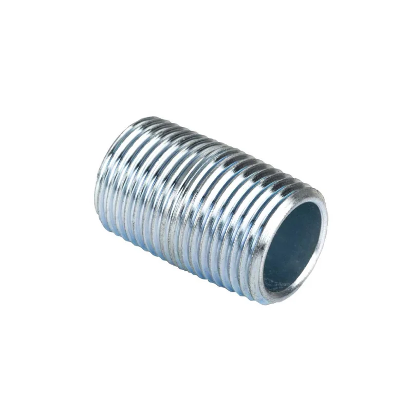

Hatta bir de nipelli sistem var kabloyu ortadan kaldırmak için.
kablo nipelin ve askı aparatının içinden geçiyor. Fakat yine dediğim gibi orjinali sizin dediğiniz gibi. İşyerinde gıcık kapıyordum silindir, küre vb. delik hizalamalarına. Kalıptan çıktığı gibi kullanalım şunu istiyorum. 😂😂  Fakat 45 derece açı değişimi yeterli değil görünüyor. Bir de bir iki müşteriden şikayet yemiştik zamanında. Biri hanyaya biri Konya'ya bakıyor, zamanla aşağı iniyor küre spotlar diye. Bir takım sektörel sorunlar. 😂
Bir de altta bu gu10 spotun sabitlendiği kısım var. Oraya da normalde setkur falan takıp sabitliyorlar. Oraya da daha kolay bir şey yapmak istiyorum fakat bir fikrim yok şu an. Yorumun için ayrıca teşekkürler.
Evet nipelli olması daha mantıklı olurmuş. Belki vidalı değilde sıkıştırmalı yaylı da olabilir. Ama bu sefer de tasarım ve montaj sorun olabilir. Tasarım işin içine girince çok fazla parametre olabiliyor :)
Evet nipelli olması daha mantıklı olurmuş. Belki vidalı değilde sıkıştırmalı yaylı da olabilir. Ama bu sefer de tasarım ve montaj sorun olabilir. Tasarım işin içine girince çok fazla parametre olabili...
yay kullandım zaten. spot rafında 8 tane 2 mm yarım küreler var. askı kısmında da ona uygun oyuklar var. arkadan yay baskı yapıyor. hareket ettirdiğimde yayı sıkıştırıyor.
Ben plastik tıklı sandım. Yani yüzeyden 1mm civarında yükselti yaptığınızı ve diğer parçada da 1mm çukur yaptığınızı düşündüm.
Doğru öyle yaptım tam dediğiniz gibi. fakat spot gövdesi (2mm küre çıkıntı) -> askı (2. küsür çukur) -> yay -> yuvarlak bir parça. Hepsinin içinden geçen bir vida. şu an bilgisayara ulaşanadığım için çizim atamıyorum ama böyle.
Bugün tek tarafına yay koyup baktım. Size söylediğim içi nipelli tek taraftan askılı yapsak olurmuş. zaten bayağı sert tutuyor namussuz. 😂😂
