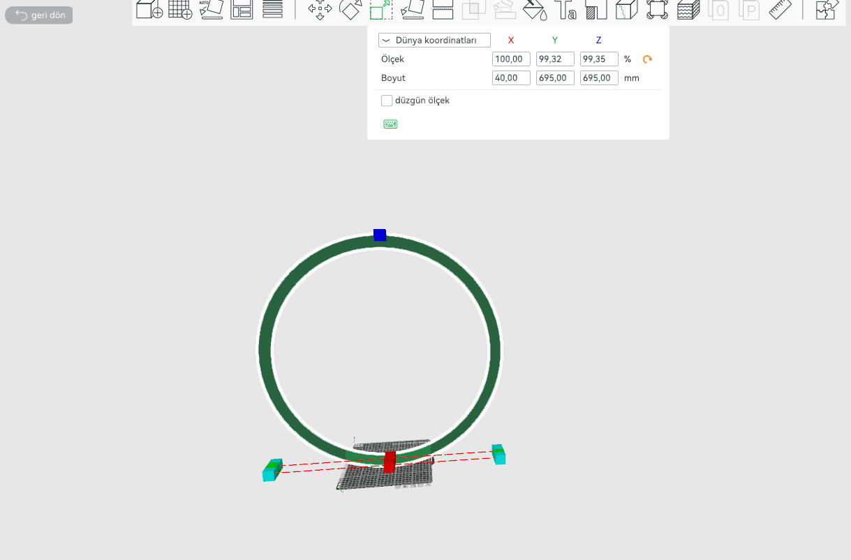

Bu ürünü baskıya alıcam. 25x25 baskı alabiliyorum. Parçalara bölüp pim veya bağlantı noktalı yapmam lazım ama bir türlü beceremedim. Fikri olan var mı.

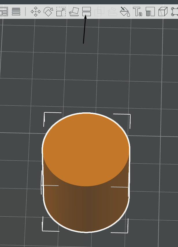

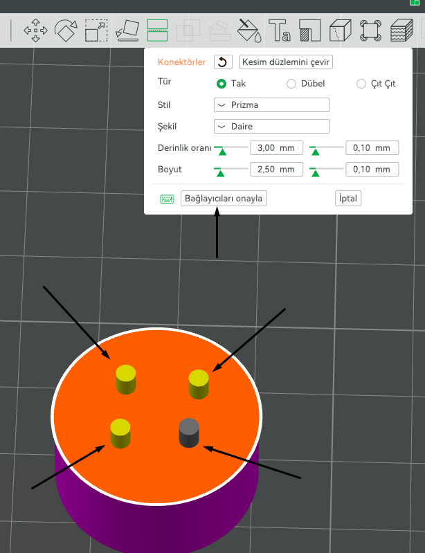

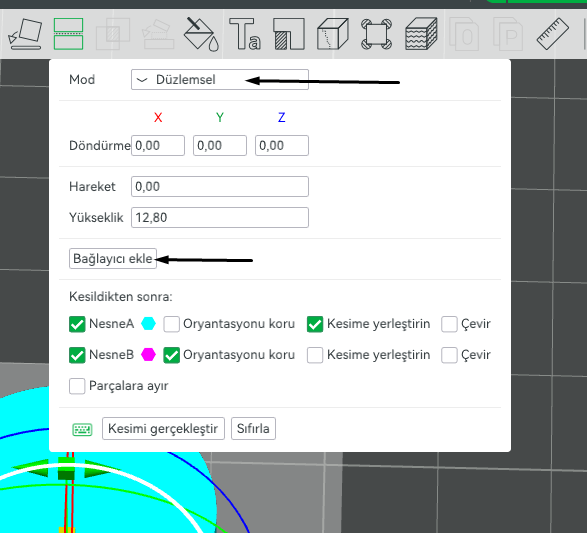

Modeldi kesmek için yukarı da olan kese tıklayın.
Açılan ekranda Düzlemseli seçin ve Bağlayıcı Ekleye tıklayın

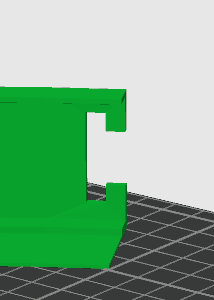

Bağlayıcı Ekle'yi tıkladıktan sonra model üzerine gelip nereye bağlayıcı eklemek istiyorsanız oraya tıklayın ben örnek olsun diye dört kez tıkladım ve sonra Bağlayıcıları Onayla tıklayın
Bağlayıcı Ekle'yi tıkladıktan sonra model oluşmuş olacaktır.

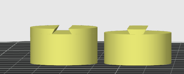

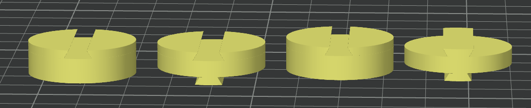

bunun gibi olacak, bir dosyası var elinde ama benim tablaya uymuyor. stl dosyasında 30x26 olduğu için basamıyorum. 25x20 falan olsa basarım
@erolblt bunu yapabiliyorum da, isteyen arkadaş bundan istemiyor

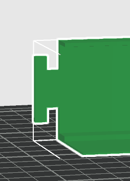

Bu şekilde geçirmeli de olabilir.

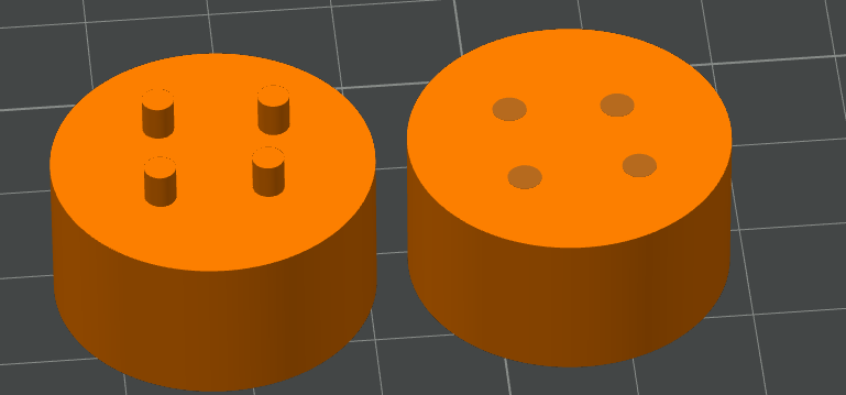

Bunun gibi kabul etmiyor, tasarım bilgisi de yok bende, bölünmüş parça tablaya uysa basıp geçicem de olmuyor 😂
Sığana kadar böl :D
Jakobiyan
Sığana kadar böl :D
Valla bölüyorum da bu bağlayıcıyı yapamıyorum aynısından devam etse bi 😂😂
Dosyayı yükleyebilir misiniz kontrol edelim
Jakobiyan
Müşteriye söyledim ben beceremedim diye gitti artık 😂
Hayırlısı olsun hocam. Bir daha ki sefere diyelim.
