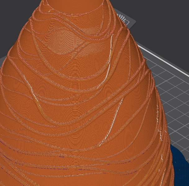

K1 Max yazıcım var. BU tarz beyaz katman izlerini nasıl kaldırabilrim ?
Bir de en iyi baskı ayarları için hangi ayaları yapmam lazım.
Mesela ABS ile avize basıcam.
Katman olsun, dolgunluk vs nereden vermem lazım. Hız vs gibi.

Abs baskıyı bilmiyorum ama beyaz gördüğünüz yerlere dikiş izi deniyor. Her katman bittikten sonra bir üst katmana çıkarken oluşuyor o izler. Çeşitli seçenekler var. Sabit her noktada aynı yerden biten izler hizalı oluyor. Ya da rastgele yaparsanız dağıtık oluyor. Bir de sanırım işaretlenen yerden yapıyor izi. Siz de görünmeyen, az görünen, iç veya arka gibi kısımları işaretleyebiliyorsunuz.
Dikiş izi benim bildiğim sadece fuzy/bulanık denilen şekilde yok oluyor. Ama yüzey tamamen değişiyor ve süre de epey uzuyor.
Abs konusunda yüksrk sıcaklık istendiğinden başka bilgim yok. Basmasının görece daha zor olmasının sebebi tabanın tabladan kalkabilmesi uç noktalarda. Hepsiböyle olur demiyorum tabii ki. Duyduklarım bunlar.
