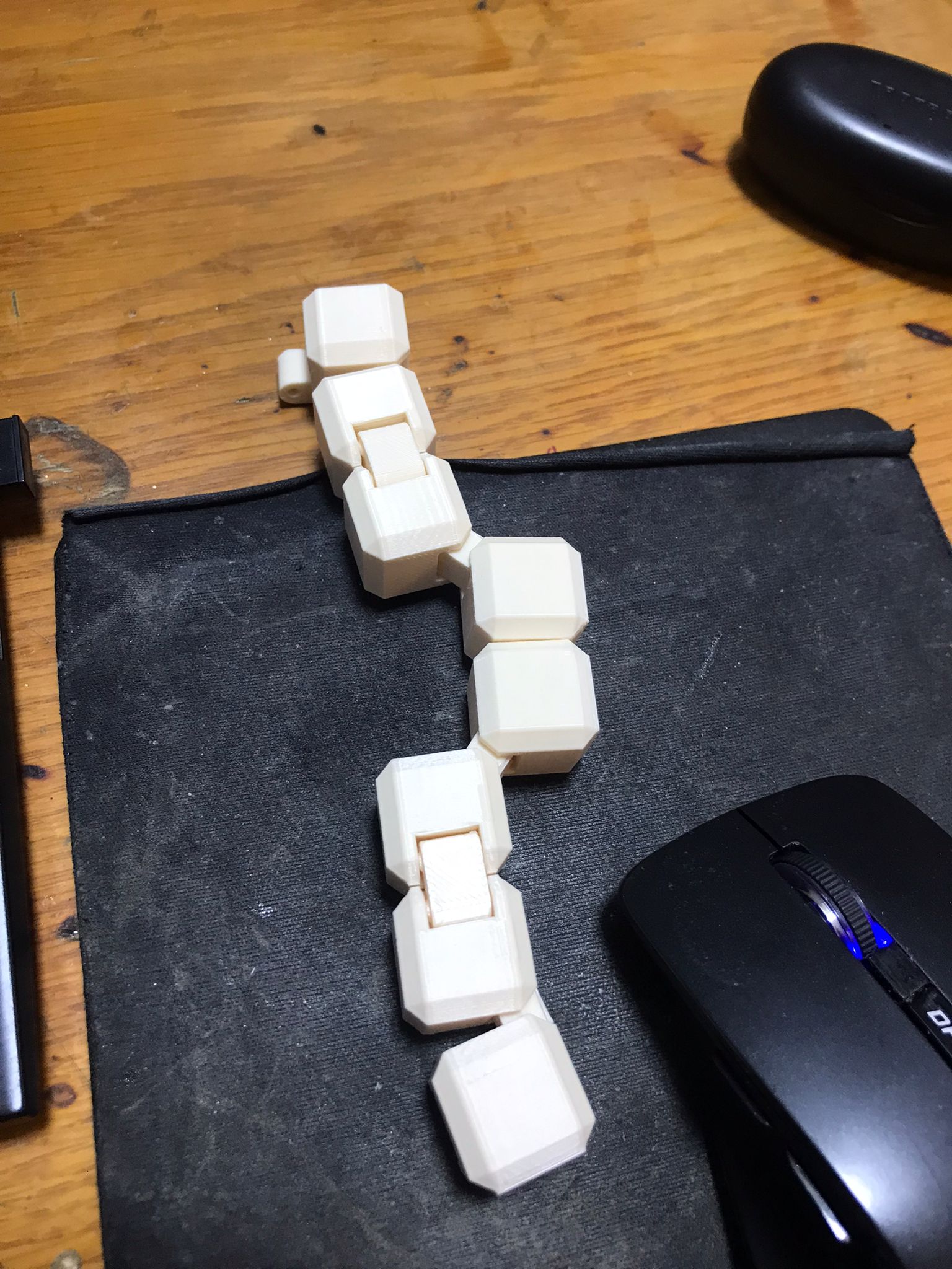

Sonsuzluk küpü bastım. Daha ilk günden açılmaya başladı. Sizde de böyle oluyor mu?

Hayır hiç olmadı, aylardır oynuyorum bağımlısı oldum. Bence senin stl de sıkıntı var

@Jakobiyan Teşekkürler. Ben farklı bir stl dosyasından baskı almıştım. İkisini karşılaştırdım. Sizin attığınız modelin eklem yerleri daha sağlam duruyor. Baskıya yolladım.

İndirme sayısı ve fotoğrafları güzel gelmişti bunu basmıştım. Sonuç iyi çıkar inşallah
doluluk oranı ilede alakalı olabilir belki
Benim yaptığımda bir eklem yerinde sorun vardı. Her seferinde ordan ayrılıyordu. Sizin attığınızı slicer'dan inceledim. Bağlantı kısmı biraz farklı ve daha sağlam. Sorun olacağını düşünmüyorum.

@HectorSalamanca ben bastım makerword sitesinden bir model baya kullandım ama böyle bir sıkıntı yaşamadık kesinlikle modelde sikinti
