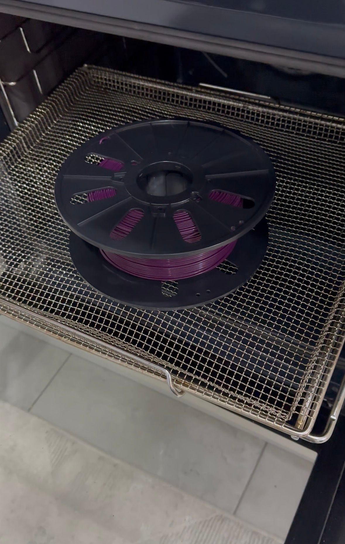

Filamenti kurutmak için evde uygulanabilecek basit bir yöntem denedim ve deneyimimi paylaşmak istedim. Evdeki fırını 40–50 dereceye ayarlayıp filamenti yaklaşık 4–5 saat boyunca fırında bıraktım. Bu işlem sonrası filamentin içindeki nemin ciddi oranda azaldığını söyleyebilirim.
Benim filamentim yaklaşık 6 ay boyunca açıkta kalmıştı ve elime aldığımda çok kolay kırılıyordu. Baskı sırasında da kopma, kırılma ve extruder tıkanması gibi sorunlar yaşamaya başlamıştım. Fırınlama işleminden sonra filamentin eski formuna oldukça yakın bir hale geldiğini fark ettim. Kırılma sorunu ortadan kalktı ve baskıları çok daha rahat almaya başladım.
Tabii bu yöntemi denerken sıcaklığı fazla yükseltmemek önemli. Yüksek sıcaklık filamentin formunu bozabilir. Benim için işe yaradı, bilgilendirme amaçlı paylaşıyorum.
Benzer şekilde deneyen ya da farklı bir yöntem kullanan varsa, paylaşması topluluk için faydalı olur.

Siz miydiniz hatırlamıyorum ya insta ya youtube'da birisi daha yapmıştı aynı yöntemi. Ve aşağıda bayağı yorum vardı işe yaradı diye. Emeğize sağlık güzel paylaşım.
