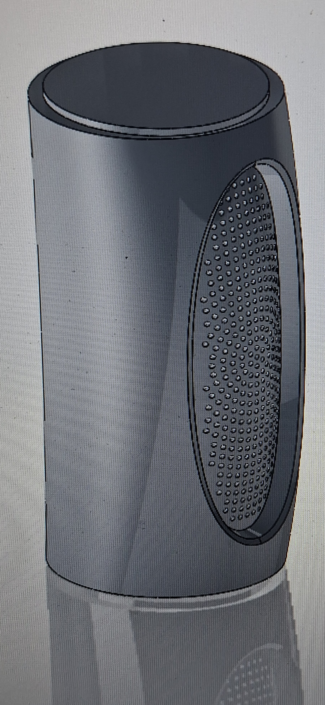

İleriye dönük hedef: Henüz o aşamaya geçmesem de hoparlörlerin silindir formun ikiye bölünüp dilenirse sağ ve sol kabinlerin ayrılıp çevreye yayılarak kullanıcının stereo deneyim yaşayabilmesi. Bir araya getirilirken ya da ayrılırken basit bir magnet mekanizması ile sağlanması var. Bu esnada edge ışıkların birleşme ve ayrılma esnasında soft bir fading yanıp sönme ile görsel geri bildirimde bulunması gerekli.
Bu basit çalışma elbette kaliteli bir hoparlör, güncel bir bluetooth modül, kuvvetli bir şarj istasyonu ile desteklenmeden premium hissi vermez. Bu örnek çalışmada hedeflediğimiz şey piyasada ses bombası adı altında satılan sırf moda diye eklenen ışıklı oyuncaklar yerine ışığın hem stil hem fonksiyon olarak tek bir renk ile doğru kullanımı idi. Aşağıdaki çalışmayı eskiz çalışmamdan örnek göstererek çizdirdim yapay zekaya. Bence yapay zekanın doğru kullanımı da budur.  Bir miktar Rams'in sadelik felsefesinin dışına çıkmış olsa da fena olmadı. Yine de aklımdaki eskizde bu kadar kuvvetli kırmızı bir ışık yok.

Özet olarak seri imalat yapacakmış gibi düşünüp uygulamaya çalışınca aslında bir sürü eksiği var. Ve elimde yazıcı olmadığı için şu an denemeler yapamıyorum. Sadece önceden karşıma çıkacak problemleri tahmin yürütüp nasıl yaparım diye düşünüyorum. Bir de geçme toleransları ve bütün ölçüleri autocad'de milimi milimine belirleyip öyle oluşturmaya başlamaya karar verdim aslında. Çünkü solid'de geriye dönüşler sıkıntılı olabiliyor. autocad ön görünüş olarak çizip çizip oranı şusunu busunu oluşturmada daha hızlı bence. Sonrasında plana sadık kalıp solid'de oluşturması daha kolay.
Buton çizerken de zorlandım aslında. Çünkü hoparlör yerini çizerken bir yay çizip olduğu gibi parçaya ayırmak kolaydı. Ama butonlarda böyle bir şey yapmaya kalkınca tepedeki ovalliği komple parçalıyor. Bu yüzden üst tarafta buton grubu çizip yüzeye yansıttım. Fakat buton yerini sil deyince aşağıdan buton için gerekli yüzey de gitti. 😂 Aşağı komple yüzeyi ofsetleyip sonra butonları ofsetleyip, silip,0.2 tolerans verip, kenarlardan uzatıp ortadaki boşluğu doldur dedikten sonra yüzeye kalınlık vererek katı model haline getirebildim. Daha kolay yolu vardı muhtemelen ama ben bilmiyorum. 😂 Ama sonuçta bombeli bir yüzeyin kesintisizliğinde butonları da ona uygun bombeli yüzey ile oluşturabildim. Bakınca sırıtmıyor yani. ilginç ve daha önce hiç uğraşmak zorunda olmadığım bir deneyimdi. Hergün 1-2 saat çalışıp öğreniyorum. :)
