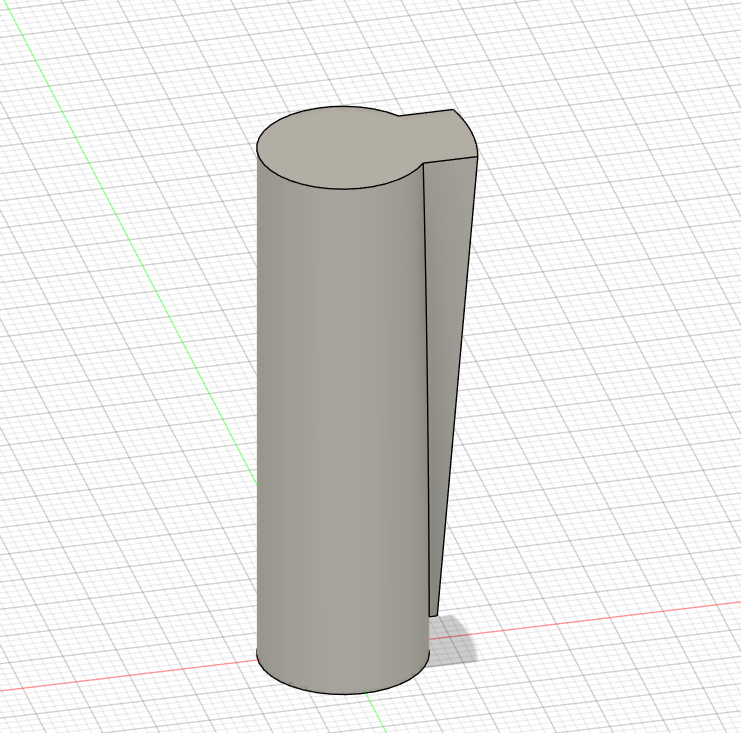

Selamlar değerli arkadaşlar! Hepinize keyifli forumlar ve hareketli, bol üretimler dilerim. 🔥

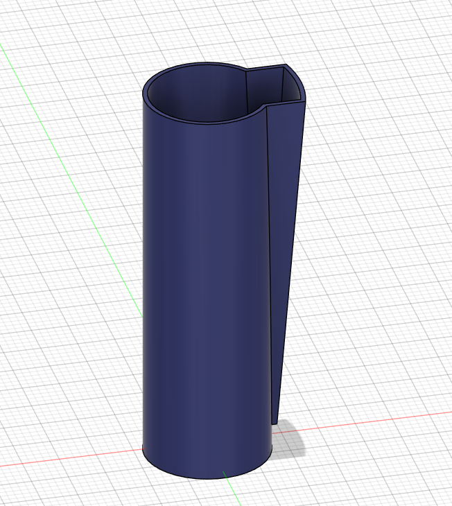

Bugün sizlerle forumda arkadaşların talebi üzerine hem günlük hayatta severek kullanabileceğiniz hem de 3D yazıcıdan hızlıca üretip sevdiklerinize hediye edebileceğiniz (veya ticari olarak değerlendirebileceğiniz) harika bir "Kendin Yap" (DIY) projesi paylaşıyorum: Clipper Çakmak Anahtarlık Kılıfı Tasarımı.
🚀 Bu Projenin Teknik Odak Noktası Nedir?
Sadece basit bir kılıf çizmekle kalmadık; Fusion 360 ortamında gerçek bir objenin hassas ölçülerini alarak kalıp (negatif hacim) çıkarma tekniğini işledik. Hem ince hem de kalın Clipper modelleri için çıkardığımız bu şablonları kullanarak:

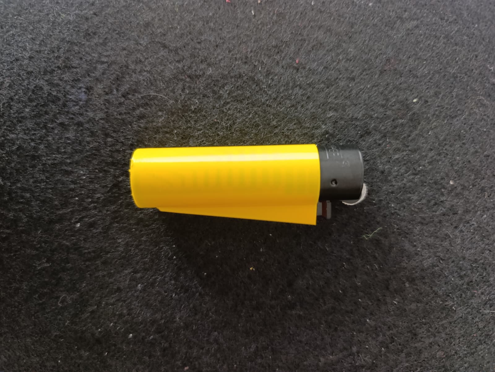

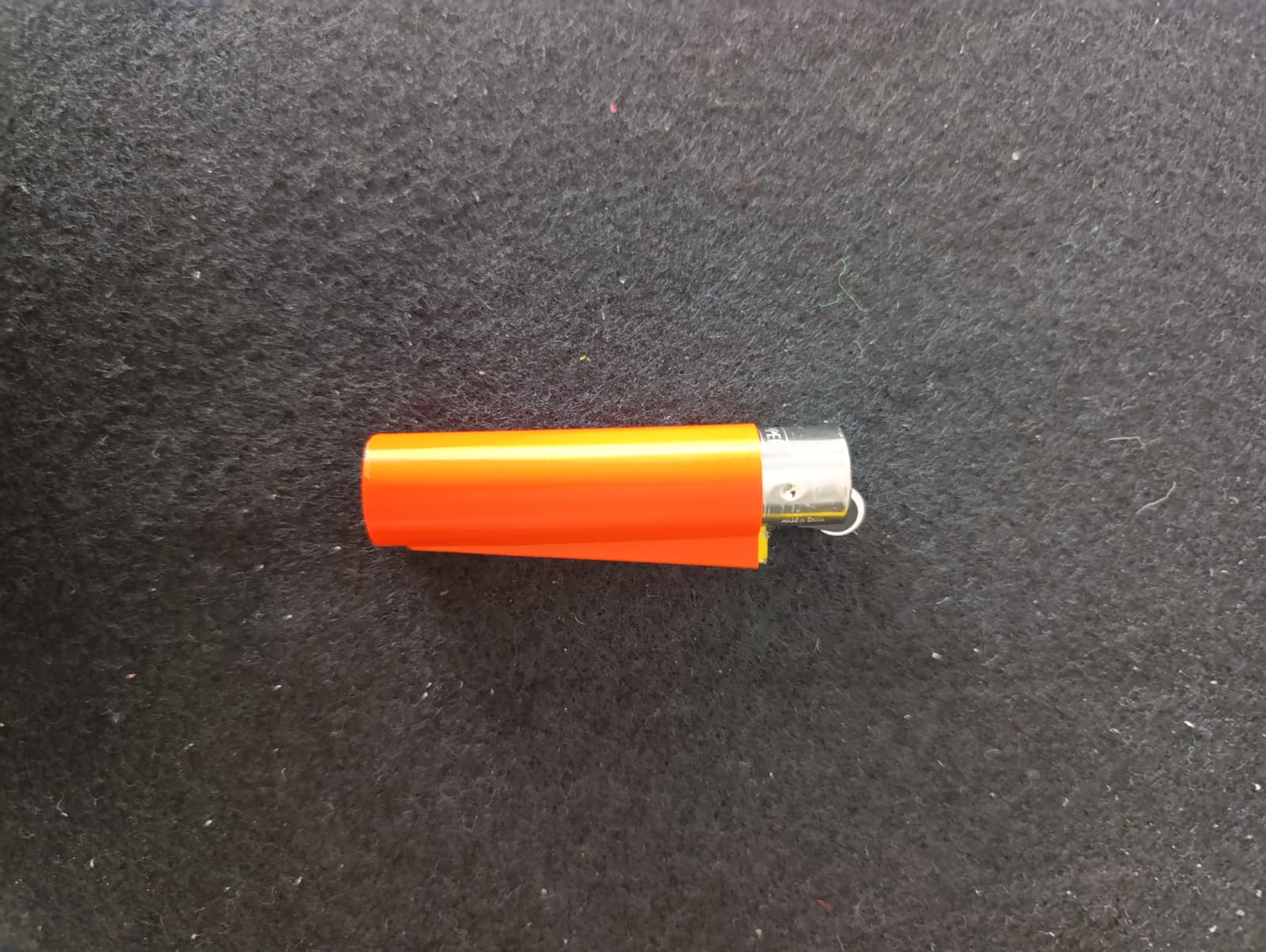

Vazo Modu Tasarımı: Spiral vazo modu (Vase Mode) ile tek duvarda, pürüzsüz ve dakikalar içinde basılabilen kılıflar kurguladık.

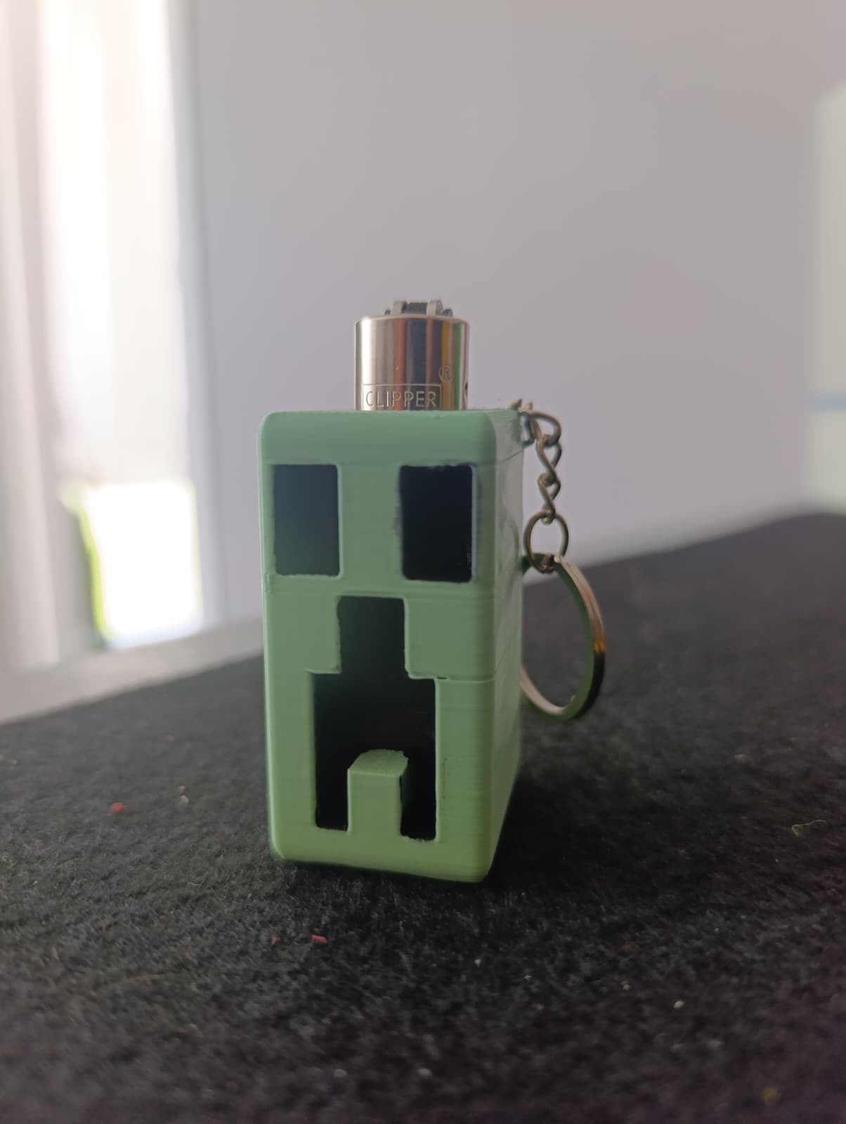

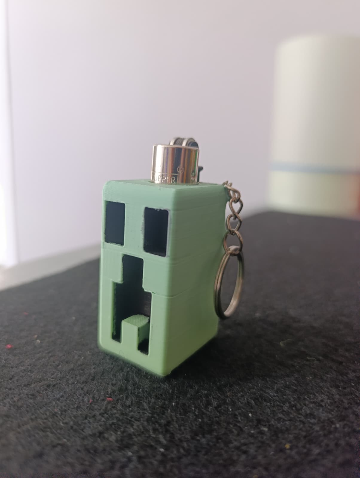

Karakter Entegrasyonu: Hazırladığımız bu kalıbı, dışarıdan aldığımız Pikachu ve Minecraft Creeper gibi hazır figürlerin içerisine gömerek tamamen özgün anahtarlıklara dönüştürdük.
🎥 Eğitim İçeriğinde Sizi Neler Bekliyor?
02:21 - İnce Clipper çakmak kalıbı ve negatif parça çizimi.
11:22 - Spiral vazo moduna uygun tasarım mantığı ve içi boş kılıf detayları.
15:50 - Kalın Clipper çakmak modeli için hassas kalıp tasarımı.
25:17 - Figürlü tasarımlar ve vazo modu için dilimleme (Slicer) ayarlarının püf noktaları.

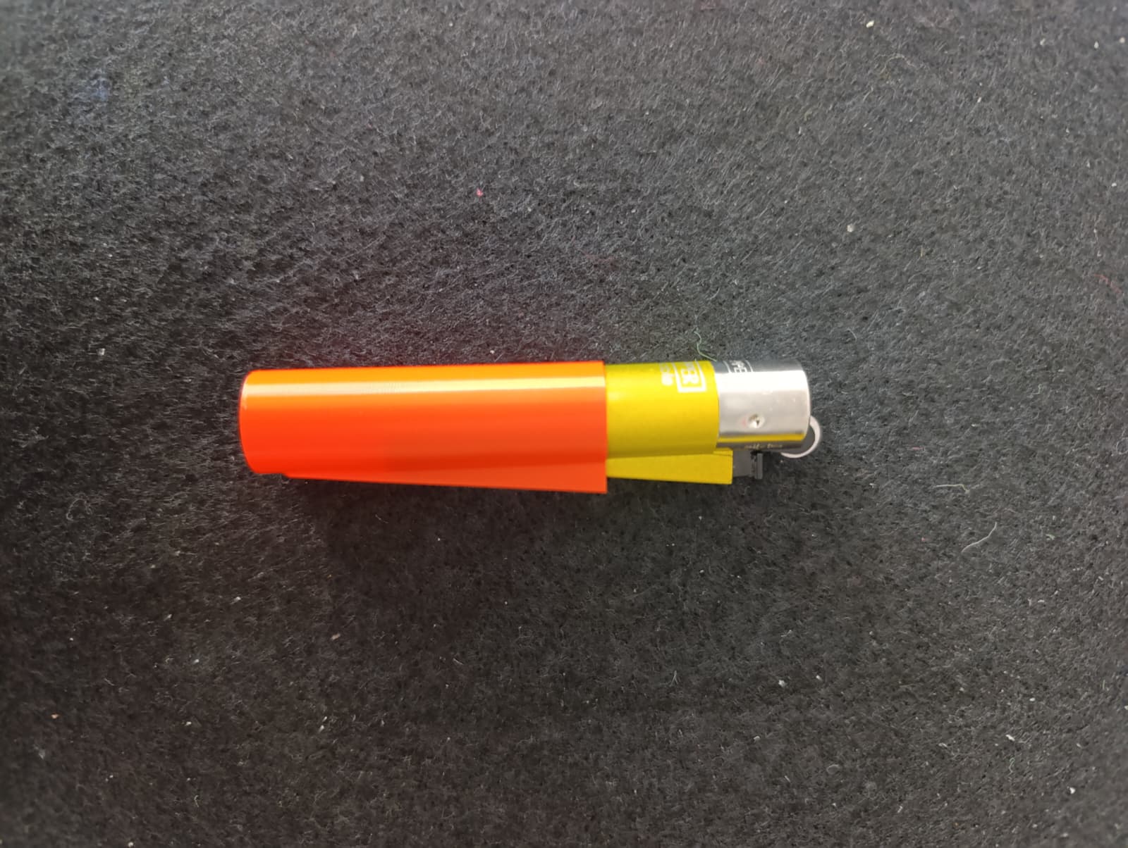

33:27 - Yazıcıdan çıkan modellerin çakmakla tam uyum testi ve fiziksel inceleme.
Gerçek hayattaki nesneleri 3D dünyasına aktarma ve popüler figürleri fonksiyonel ürün haline getirme becerisi kazanmak istiyorsanız, bu rehberdeki iş akışı tasarım ufkunuzu kesinlikle genişletecektir. 😊
STL: Clipper Çakmak Anahtarlık Tasarımı
Zaman ayırdığınız için teşekkürler, herkese keyifli tasarımlar ve sorunsuz baskılar dilerim! 💛
