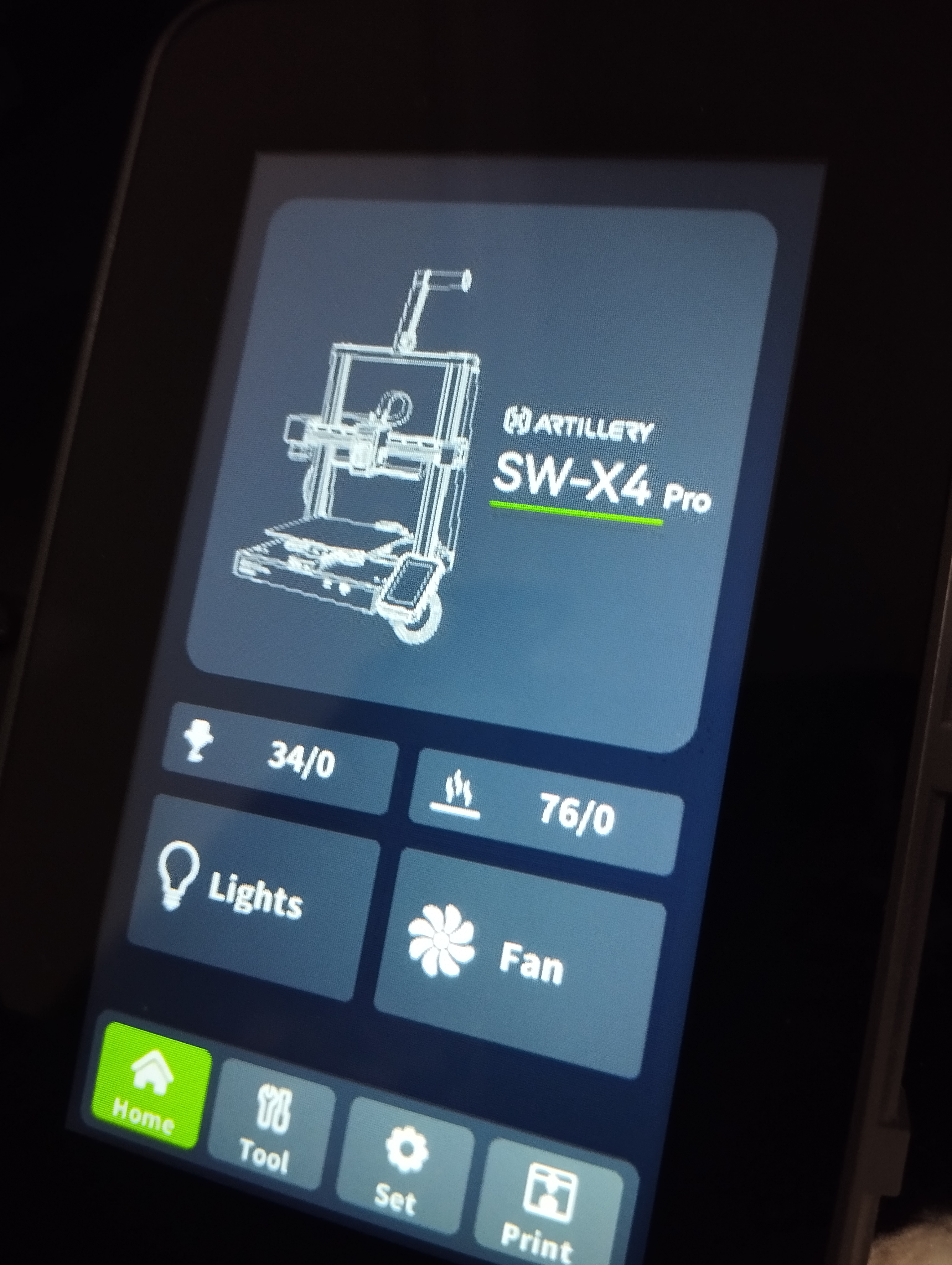

Arkadaşlar merhaba, yazıcıyı açar açmaz tabla kendini ısıtmaya başlıyor, konu ile alakalı yardımlarınızı bekliyorum, şimdiden teşekkürler!

Merhaba, biraz araştırdım. X4 Pro'da açılışta tabla kendiliğinden ısınıyorsa birkaç sebebi olabilir.
Öncelikle önceki baskıda tabla sıcaklığı ayarlı bırakılmış olabilir, Klipper tabanlı yazıcılarda bu ayar bazen kayıt altında kalıyor. Ekrandan tabla sıcaklığını manuel olarak 0°C'ye çekip kaydedin, sonra yeniden başlatın.
Bir de firmware güncel mi kontrol edin, Artillery'nin bu tür başlangıç sorunlarını firmware güncellemesiyle çözdüğü bilinen durumlar var.
Bunlar işe yaramazsa mainboard üzerindeki tabla termistör bağlantısını kontrol edin, gevşek veya hasarlı bir bağlantı yanlış sıcaklık okuması yapıp tablanın kendiliğinden ısınmasına neden olabiliyor.
Denedikten sonra sonucu yazabilir misiniz.
