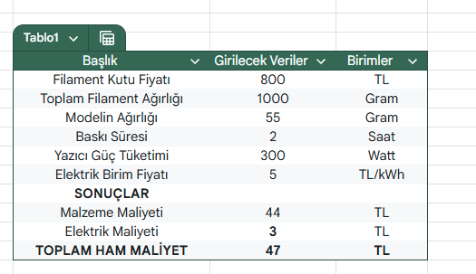

Stok takibini ücretsiz tutmak istiyorsan excel dosyası açarsın. online olanından hem telefondan hem pcden girersin. Filament, ürün gibi gibi sayfalar açarsın. O şekilde ilerlersin. Ben excele resimde ki maliyet hesabınıda ekledim rahat oluyor.
