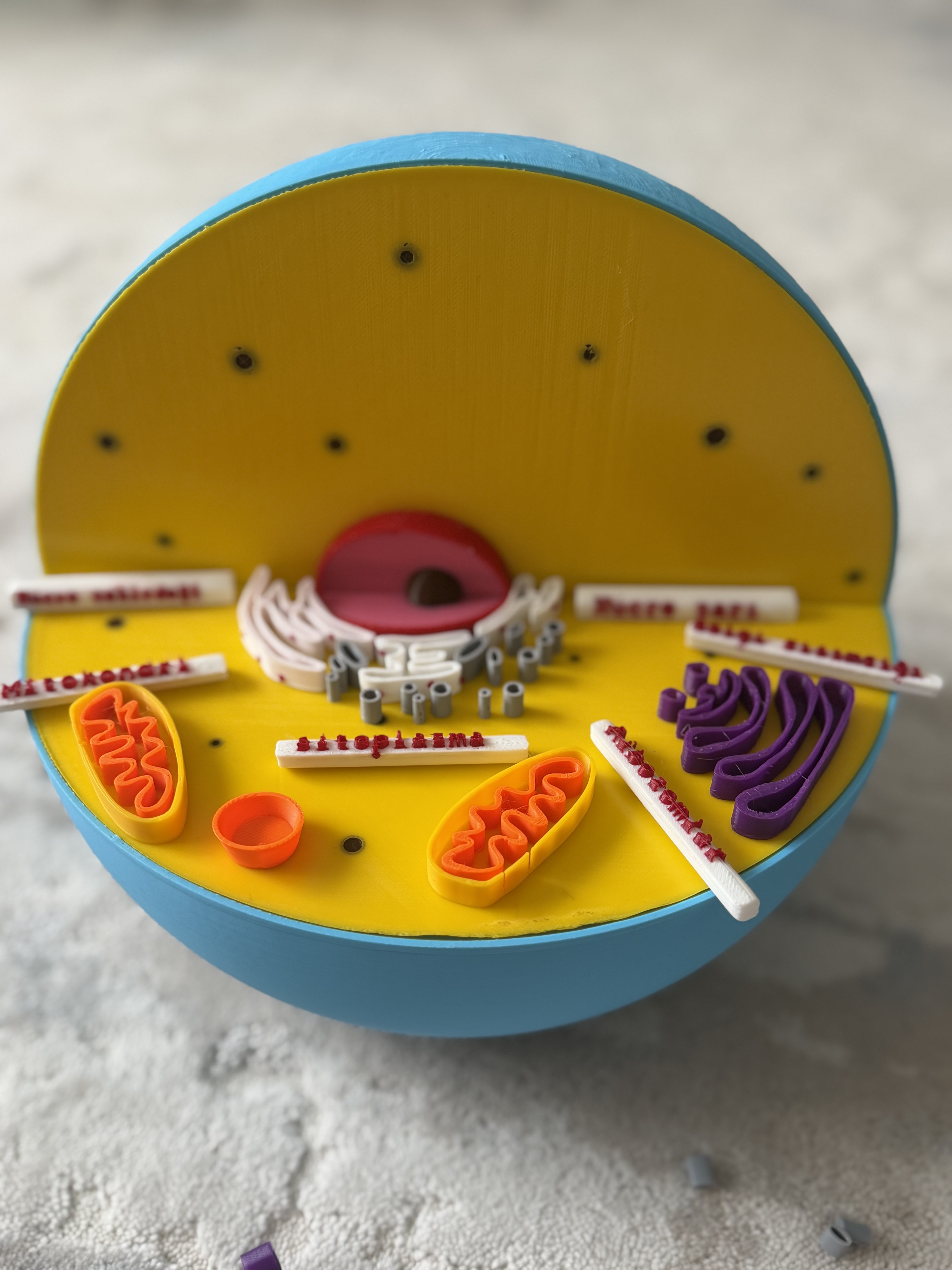

Selamlar,
bir öğrenci kardeşimizin hayvan hücresi konulu ödevi var. Bunun için görseldeki ürünü hazırladım ancak parçalarda basınca ışık yanması gerekliymiş her parça için bu konuda önerisi olan var mıdır ? Click tuşu ile düşündüm ama yüksekte kalacak gibi. İçeri gömersemde ışık yetersiz kalacak eiye düşünüyorum.

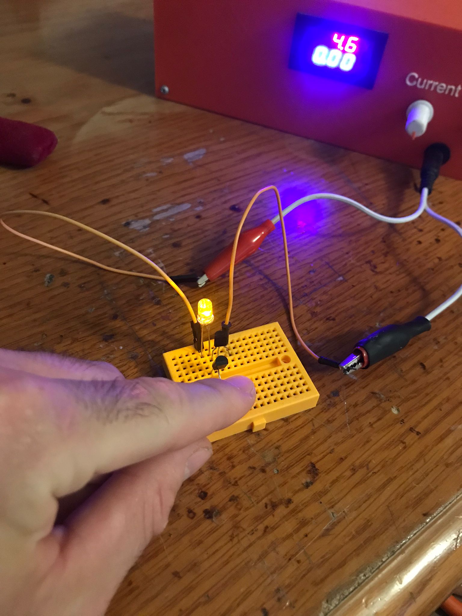

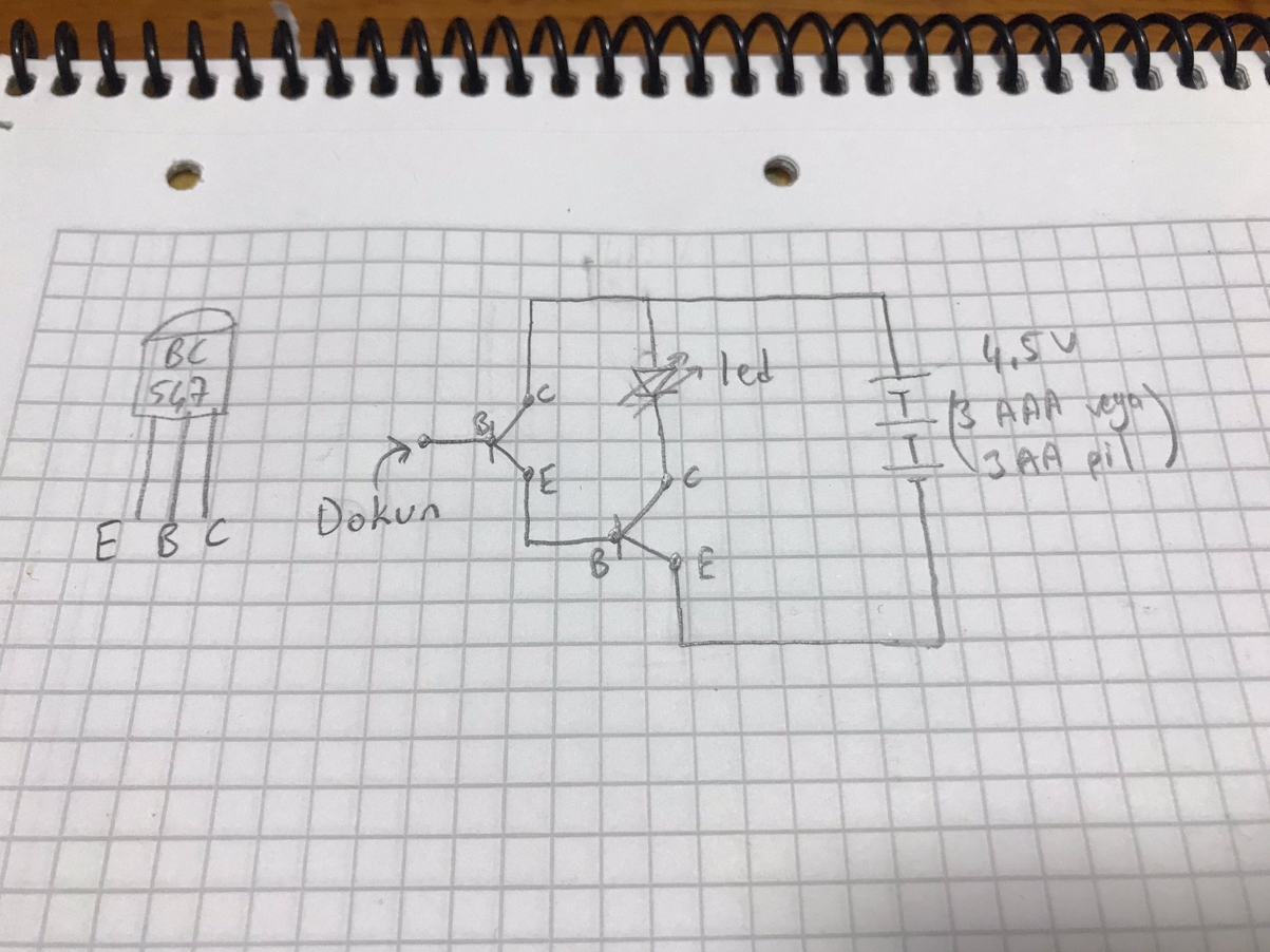

Transistör olarak bc547 veya bc548 kullanabilirsiniz. Videoda biri bc548 biri bc547.
1 led için 2 transistör kullanırsanız led daha parlak yanar. Bu sayede direnç kullanmanıza gerek kalmaz. Ben bu devreyi öneririm. Giriş gerilimi için 4.5 V gereklidir. Devreyi tekrar kurup denedim. Devre şemasının da fotoğraflarını ekledim.

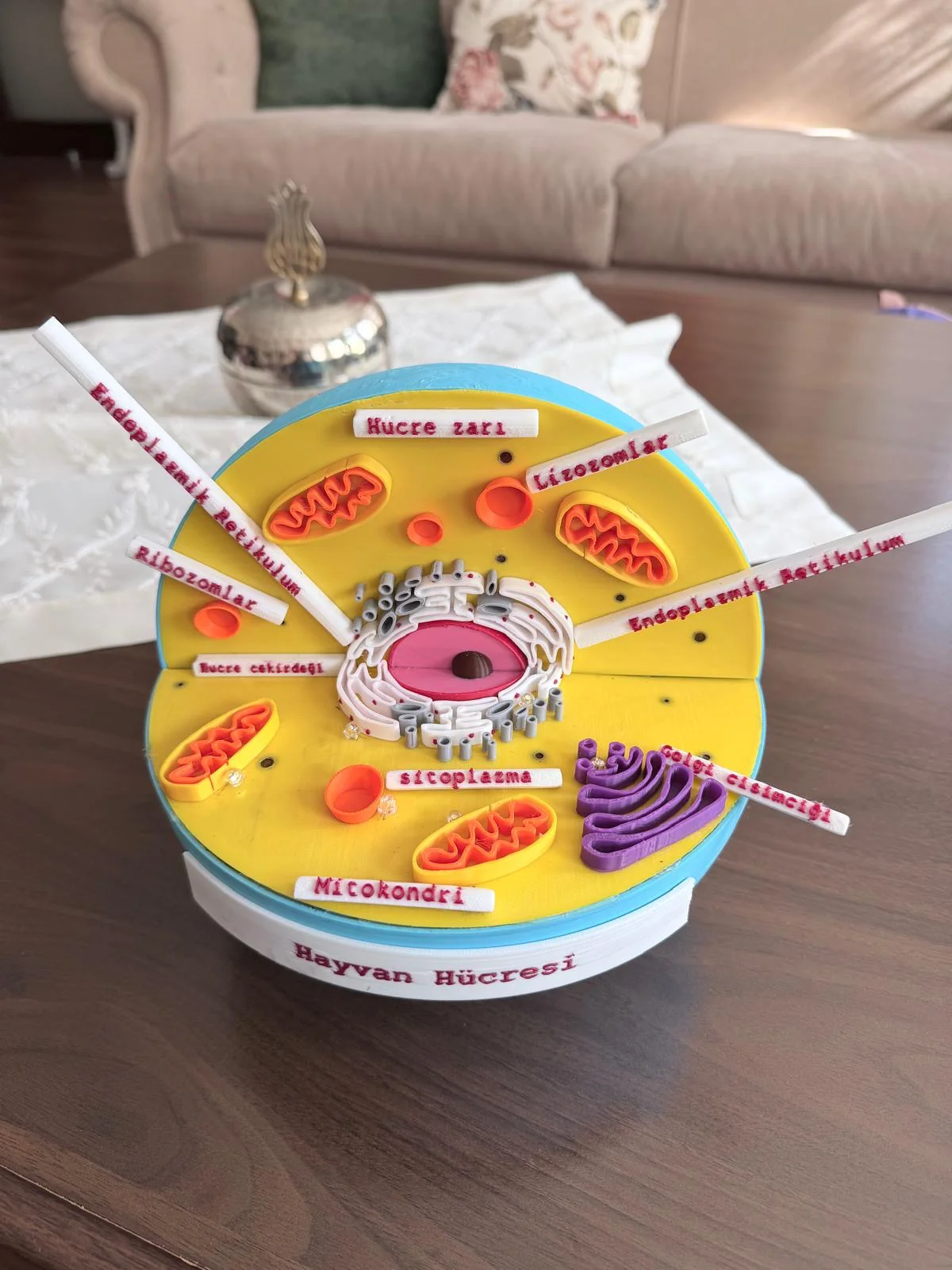

Konu yarım kalmasın:) ışıklandırma işlemini dokunmatik olacak şekilde tamamladım
