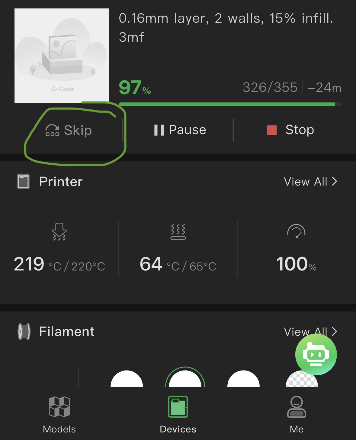

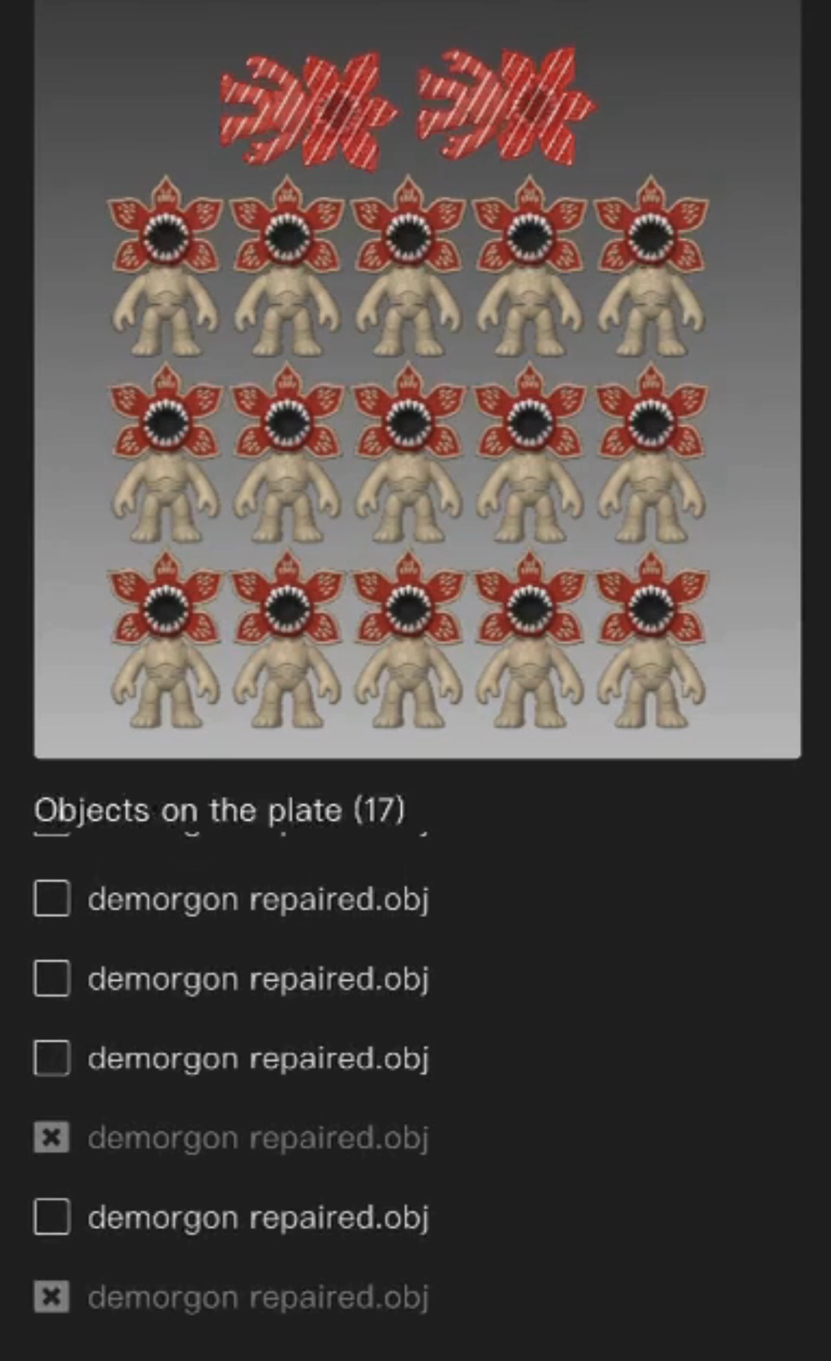

Filament israfını ve zaman kaybını önlemek için Bambu’nun telefon uygulaması üzerinden verdiğiniz baskıları kolayca yönetebilirsiniz.

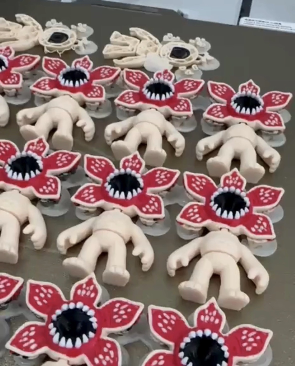

Örneğin, bir üründen 20 adet baskı verdiniz diyelim. Bunlardan 2 tanesi tabladan kalktı ya da hatalı basıldı. Bu durumda tüm baskıyı iptal etmenize gerek yok.
Uygulama üzerinden Skip seçeneğine tıklayıp hatalı olan baskıları seçerek kaydedip çıkabilirsiniz.
Böylece yazıcı, o alanlara tekrar baskı yapmaz ve sağlam ürünlerden baskıya devam eder.
