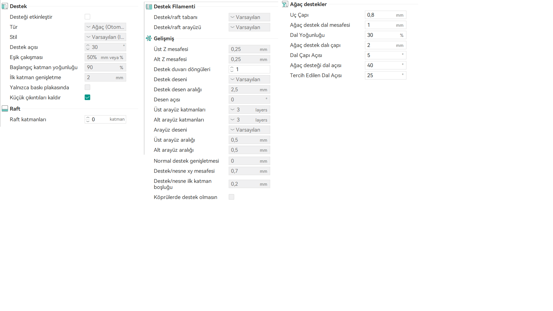

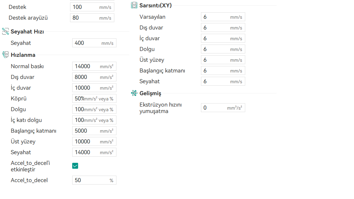

Paylaştığım görsellerdeki ayarlarla ben sorun yaşamıyorum. Dilerseniz kullanabilirsiniz.
