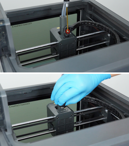

Adım 1: CANVAS'ın yanıp sönen kırmızı ışığına sahip kanalı kontrol edin ve ilgili kanaldaki filamentin düğümlenmiş veya dolaşmış olup olmadığını gözlemleyin.
Adım 2: Eğer tel dolanmamış veya düğümlenmemişse, alt braket tertibatının içinde tel kalıntısı olup olmadığını kontrol etmeye devam edin.

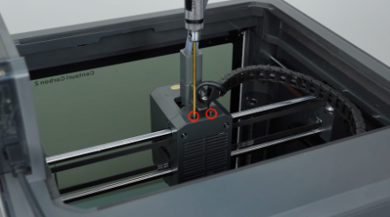

Ekstrüder iletişim kablosunu sabitleyen iki vidayı 1,5 mm Allen anahtarıyla gevşetin ve çıkarın.
Tank zincirini sabitleyen vidaları gevşetin ve ekstrüder iletişim kablosunu 2,5 mm Allen anahtarıyla çıkarın.

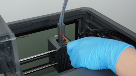

4'ü 1 arada göbeği sabitleyen iki vidayı gevşetin ve 2,0 mm Allen anahtarı kullanarak 4'ü 1 arada göbeği çıkarın.

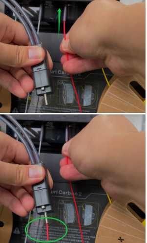

Filamenti elle itin. Filamentin 4'ü 1 arada göbekten dışarı itilebildiğini ve 4'ü 1 arada göbekte herhangi bir artık filament kalıp kalmadığını kontrol edin.
