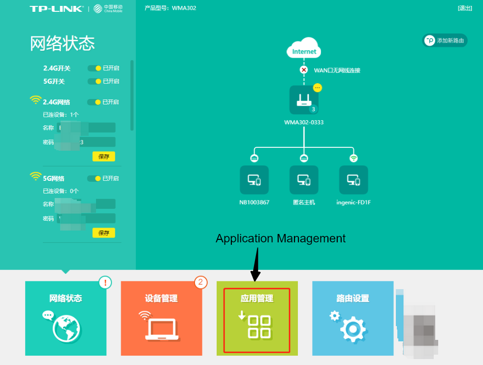

Birinci Adım
  1. TP-LINK yönetim sayfasına giriş yapın ve Uygulama Yönetimi bölümüne gidin .
Statik IP adresi nasıl ayarlanır? — Birinci Adım

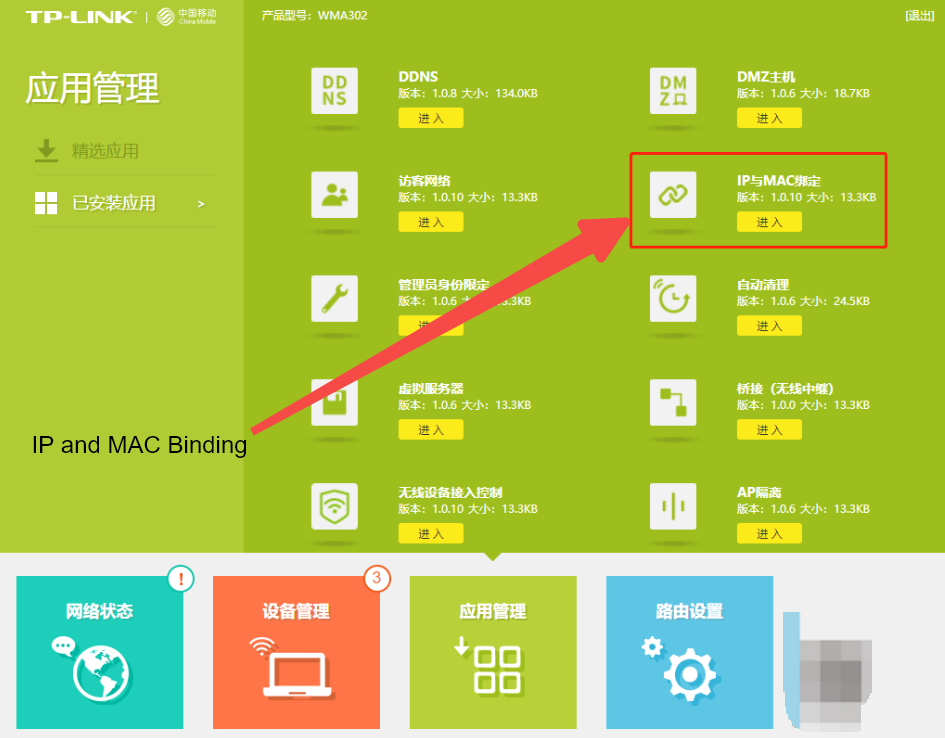

İkinci Adım
2. Ardından IP-MAC Bağlama işlevine erişin .
Statik IP adresi nasıl ayarlanır? — İkinci Adım

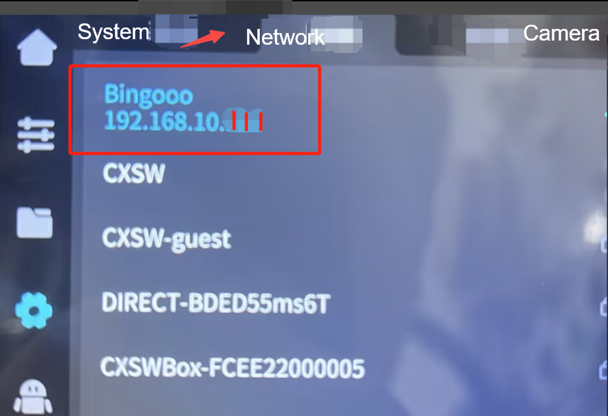

Üçüncü Adım
3.Yazıcı, IP adresini alana kadar TP-LINK yönlendiriciye Wi-Fi üzerinden bağlanır.
Statik IP adresi nasıl ayarlanır? — Üçüncü Adım

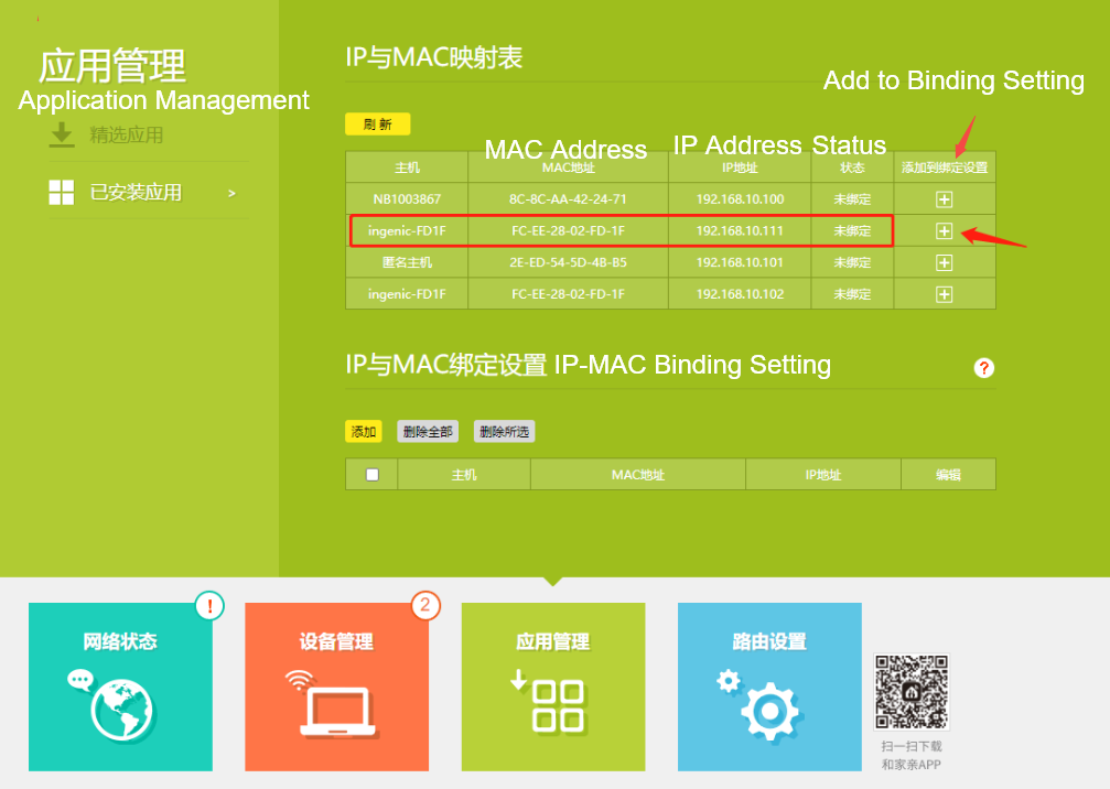

Dördüncü Adım
4.Yönlendiricinin "IP-MAC Eşleştirme" işlevinde IP adresini kullanarak yazıcıyı bulun ve eşleştirmek için "Eşleştirme Ayarlarına Ekle" seçeneğinin "+" düğmesine tıklayın.
Statik IP adresi nasıl ayarlanır? — Dördüncü Adım

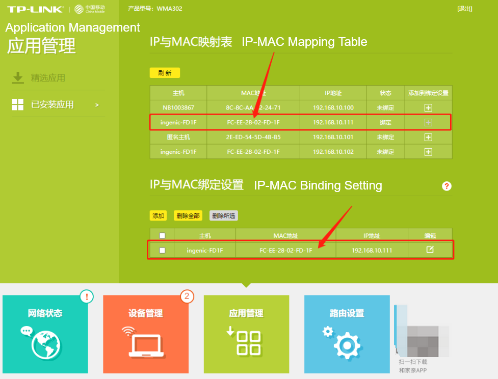

Beşinci Adım
5.Bağlantı başarılı olduktan sonra, yönetim sayfasında 192.168.10.111 IP adresinin FC-EE-28-XX-XX-XX (Yazıcı ağ kimlik kodu) MAC adresine bağlandığını görebilirsiniz. Bundan sonra, bu IP adresi yalnızca bu yazıcı tarafından kullanılabilir, böylece IP adresi sabitlenmiş olur.
Statik IP adresi nasıl ayarlanır? — Beşinci Adım

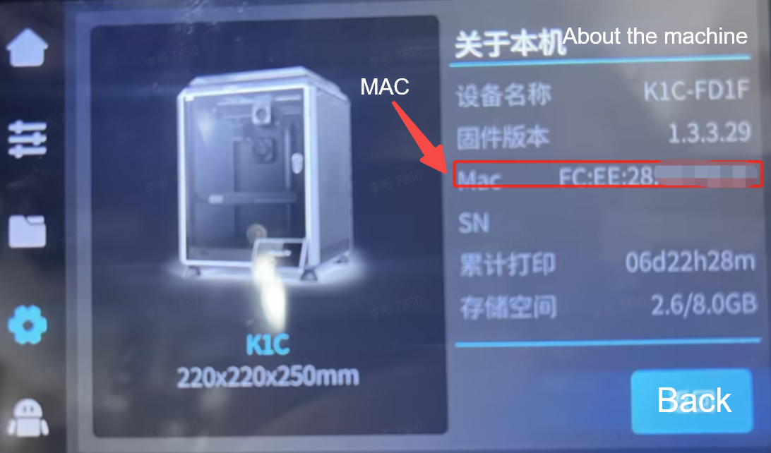

Altıncı Adım
6.Önceki yöntemde, sistem otomatik olarak IP adresleri atar ve ardından bunları bağlar. Ancak bazı müşteriler, makineye otomatik olarak IP adresi atanmasını istemeyip, kendilerine ait bir IP adresi vermek isterler. Burada da bu durum söz konusu olabilir. Makinenin MAC adresini bildiğimizi varsayalım. Bu bilgi, makine Ayarları'ndaki "Makine Hakkında" bölümünde görüntülenebilir.
Statik IP adresi nasıl ayarlanır? — Altıncı Adım

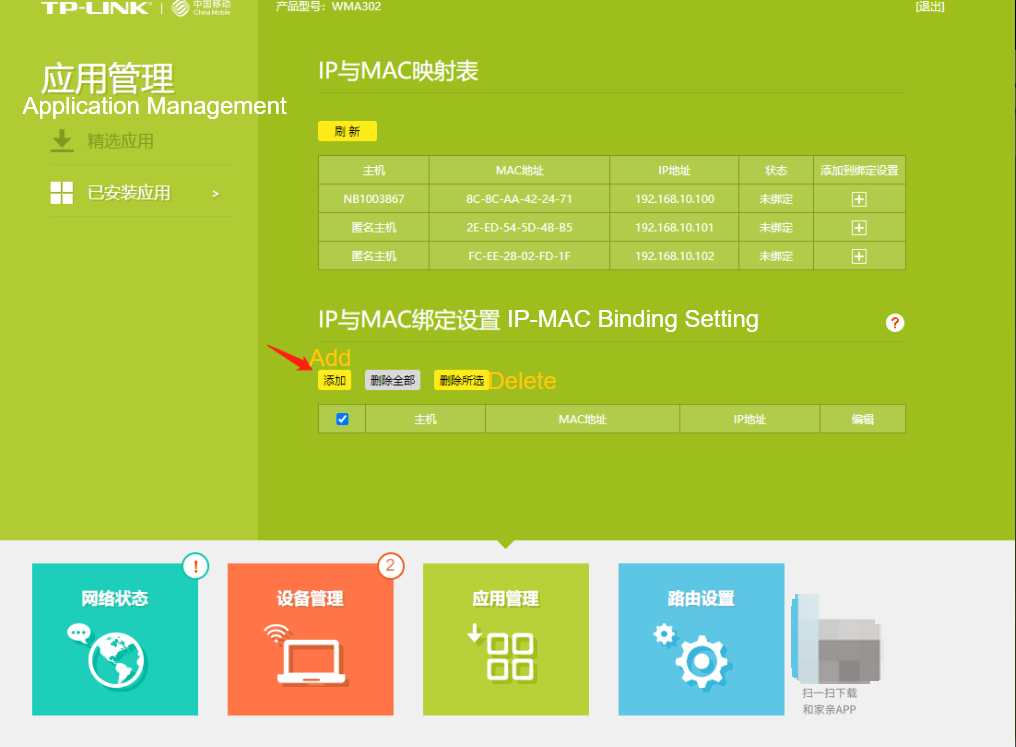

Yedinci Adım
7.Cihazın MAC adres kodunu alın. Yönlendirici yönetim arayüzünde "IP-MAC Bağlantısı" işlevi görüntülenir. "IP-MAC Bağlantısı Ayarları" bölümünde "Ekle" düğmesine tıklayın .
Statik IP adresi nasıl ayarlanır? — Yedinci Adım

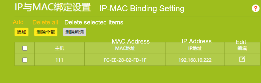

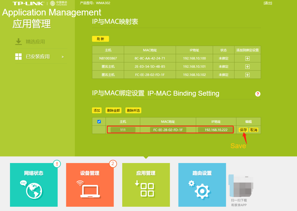

Sekizinci Adım
8.Ana bilgisayar adını özelleştirin ve makinenin MAC adresini girin: FC-EE-28-XX-XX-XX. Bağlanacak IP adresini girin: 192.168.10.222. Son olarak "Kaydet" düğmesine tıklayın .
Statik IP adresi nasıl ayarlanır? — Sekizinci Adım
Dokuzuncu Adım
9.Depolama kaydedildikten sonra, "IP-MAC Bağlama Ayarları" bölümünde bağlı makine bilgilerini görüntüleyebilirsiniz.
Statik IP adresi nasıl ayarlanır? — Dokuzuncu Adım

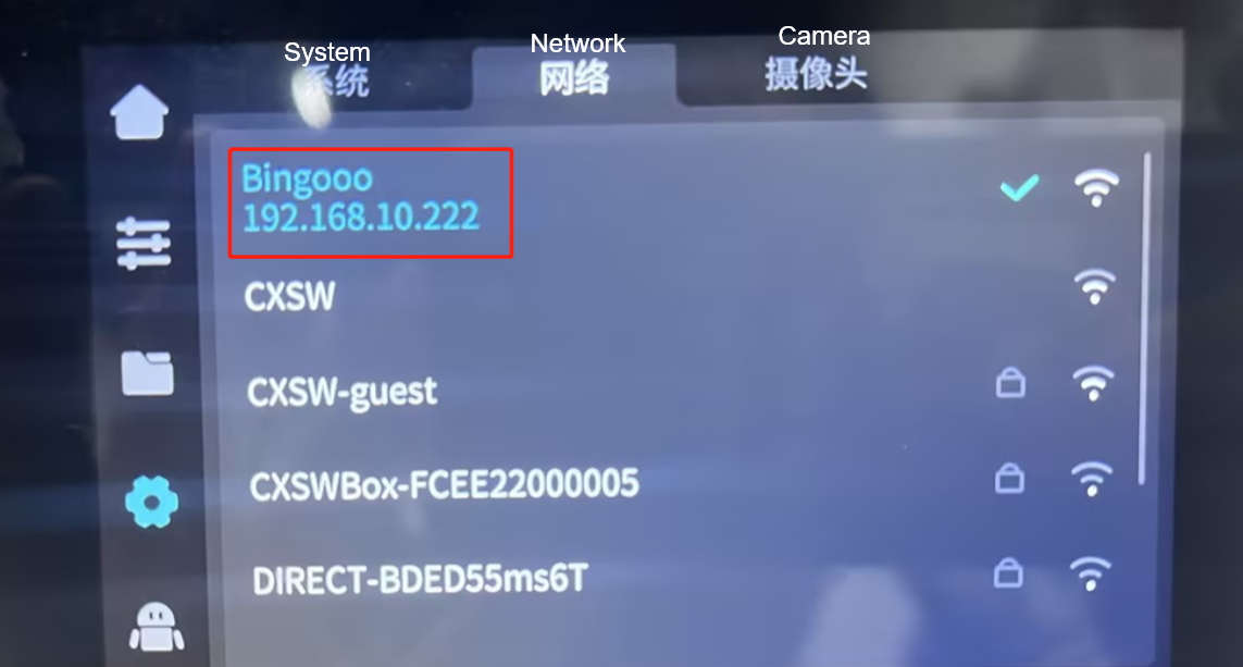

10.Son olarak, cihazı yönlendiricinin Wi-Fi sinyaline bağlayın. Kimlik doğrulama cihazının IP adresinin 192.168.10.222 olup olmadığını kontrol edin.
Statik IP adresi nasıl ayarlanır? — Onuncu Adım
