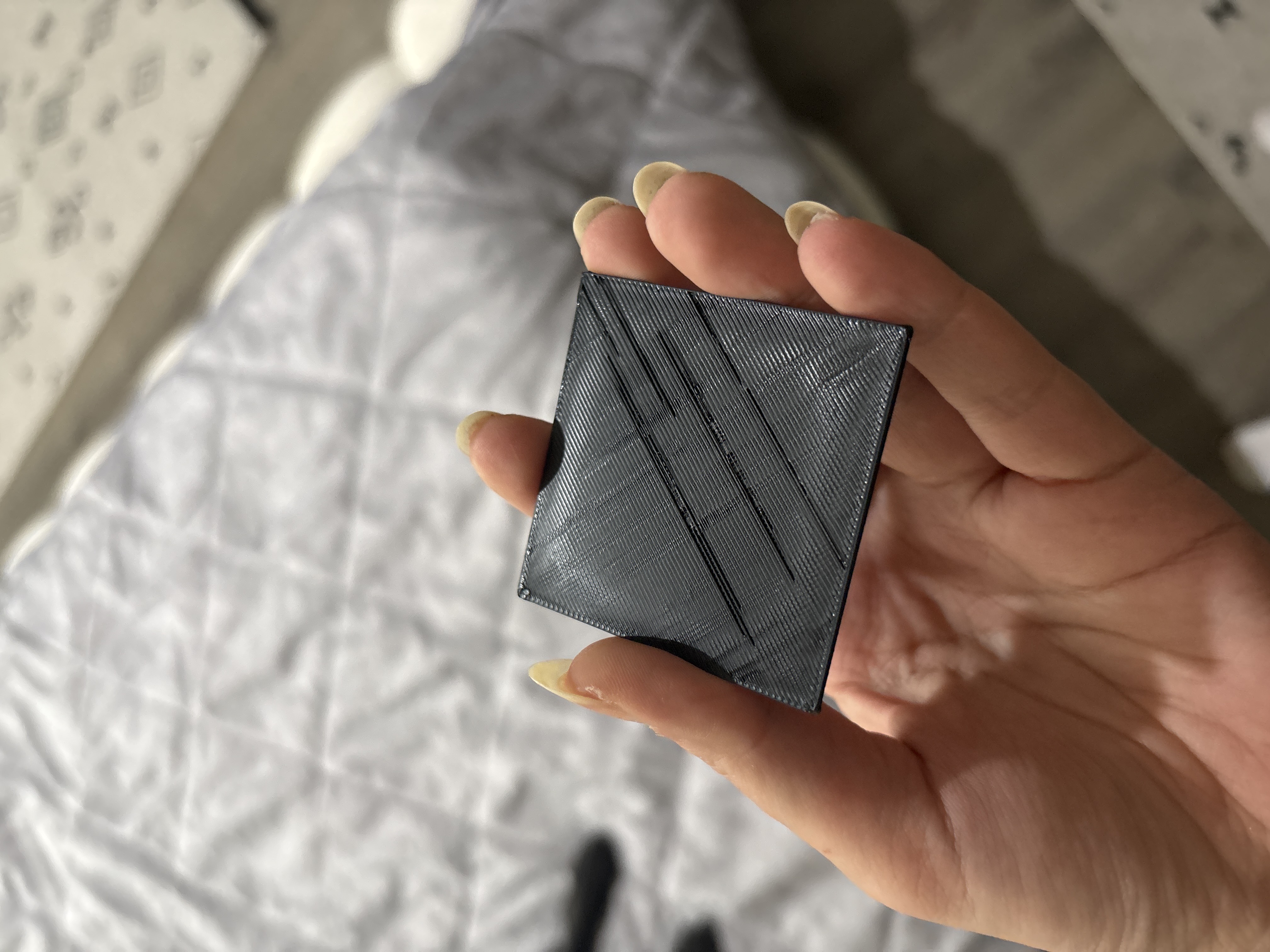

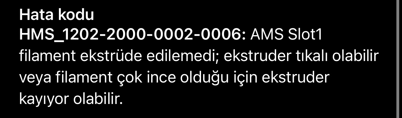

Arkadaşlar bu hata kodunun çözümü nedir baskıları bu şekilde alıyor makine nasıl düzeltebilirim…

@Ecemel Elinizde farklı bir filament varsa onunla da denemenizi öneririm. Eğer diğer filamentle bu hatayı vermiyorsa, büyük ihtimalle sorun kullandığınız filamentten (çap toleransı ya da kalite farkı) kaynaklı olabilir.
Ama farklı filamentle de aynı hatayı alıyorsanız, extruder içini açıp temizlemenizde fayda var. İçeride parça kalmış olabilir. Ayrıca filament çapını da kontrol edin; 1.75 mm olması gerekiyor. Çap toleransı bozuksa bu tarz hatalar verebiliyor.
@Ecemel filament markanız nedir ?
Ecemel
Porima smart pla kullanıyorum, aralıkta alındı makineler ve bugüne kadar hep kullandım bütün gün.3 makinenin 2 sinde bu sorun var Filament aynı Filament hepsinde
3mf dosyasını paylaşır mısınız
